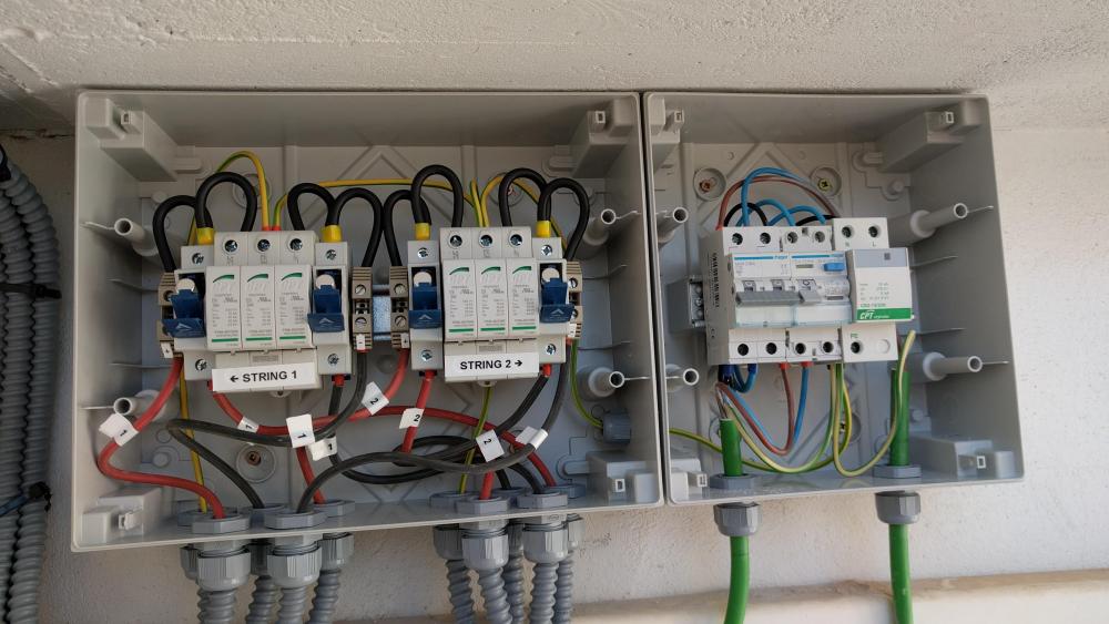

    Buenas noches a todos,soy nueva en esto y no se si asi se hace para preguntar ,pero llevo ya 5 meses con una instalacion que aunque funciona ,de momento tengo muchas dudas Me instalaron 9 placas de 505 Longy en dos estring 5 y 4 repectivamente con una orientacion suroeste 15 y una inclinacion de 17 º y un inversor Goodwe 5048 D-ES ,me gustaria saber :
    1-Que protecciones deberia llevar tanto en alterna y en continua.Tengo y pq protesté dos fusibles aereos en solo
    una de las fases de cada string en continua y un diferencial magnetotermico de 25 A en alterna .Tambien un magnetotermico de 16 que alimenta al meter.
    2-En espera por la noche me aparece en la monitorizacion cuando me meto en el inversor ,en potencia se pone a -75 ,y luego cuando va amaneciendo empieza a descender a
    -60.-15.....,esto deduzco que es lo que consume el inversor y si es asi me parece excesivo pq en la ficha tecnica aparece como menor a 13 .
    3-La tierra como tendria que haberse hecho.
    No conozco a nadie que tenga este inversor y poder conversar y solventar dudas ya que los que me instalaron ni lo habian visto nunca este inversor y a quien pagué dicen que todo esta bien ,pero tengo mis dudas.

    Pues me da que faltan algunas protecciones.
    Yo tengo un fusible en el positivo y otro en el negativo de cada uno de los dos string. Es decir 4 fusibles, no aereos, montados en el carril dentro de la caja donde ademas hay un protector de sobretensiones transitorias de continua tambien para cada string.
    Si el inversor esta lejos del cuadro general de la vivienda, se deber proteger la linea en alterna cerca del inversor con un diferencial de 30 mA de clase A y un magnetotermico ademas de sobretensiones, y en el cuadro general otro diferencial igual y magnetotermico solo para la fotovoltaica.

    Muchas gracias,esto es lo q insisto q deberia llevar,q tiene q ir un fusible por cada fase ,las protecciones de sobretension tanto en CC y DC y a mi me pusieron todo en uno ,un diferencial -magnetotermico de 25 A q segun manual dice q para el inversor de 3000 es de 25 y para el de 5000 tiene q ser de 40 A y esto tb les digo y ni caso.
    Insisten q el inverso lleva incorporado sus protecciones y q no hace falta nada mas.
    Esto a quien tendria q preguntar q yo pueda demostrar q tb tendria q llevar las protecciones de sobretension y el diferencial de 40 y los dos fusibles q me faltan en las dos fases.

    No hay nada que demostrar. Si los instaladores no quieren ponértelo "bien" y en el presupuesto no consta explícitamente entonces no lo van a hacer.
    Los inversores tienen algunas protecciones como sobretensiones pero es preferible que salte una protección externa que una interna (el cambio es mucho mas barato y sencillo). Es mejor poner un fusible en el negativo y positivo pero tener un solo fusible ya hace su función. Por ejemplo en las baterías solo suele ir un fusible en el positivo. Si con el magnetotérmico de 25A no te salta (no es lo mismo invierno que verano) pues no te van a poner uno de 40A aunque lo recomiende el fabricante.

    Asi q no es obligatorio lo q me falta q se pone para estar mas protegido.,entiendo ,pero tu las pondrias por tu cuenta y eso me podria invalidar la garantia por hacerlo?
    Las tierras en un estring me han taladrado los marcos en vez de usar sus orificios pq van en horizontal y sueltas
    Y en el otro strin q tb van en horizontal seguidas y una suelta solo han puesto en uno de los railes y a mi eso no me da continuidad.

    Yo en mi caso si que puse sobretensiones CC porque no me pusieron y la garantía de los materiales no se pierde. La garantía de la instalación por parte de la empresa instaladora ya dependerá de las condiciones establecidas.
    Los marcos de las placas suelen ir envueltas en un material no conductivo para evitar problemas. Por eso existe un orificio para la tierra. Algunas estructuras están preparadas para esto teniendo pinzas que penetran ligeramente en el metal. Idealmente el cable de tierra debería ir protegido (por debajo) para evitar corrosión pero es indiferente taladrar un agujero al marco del panel o usar el existente. Suele ocurrir lo mismo con las estructuras.
