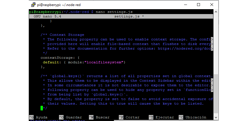

    Si lo configuras en setting.js hace un flux (escritura) cada 30 segundos y escribe los valores almacenados en flow, global y context para que al reiniciar el flujo, el nodo o la Rpi retome esos datos. Para hacer esto hay que editar el fichero settings.js.
    Primero entramos en .node-red desde el home.
    Editamos con nano settings.js y quitamos las // de la zona de la foto... al quitar las // ya sale en colorines..... grabamos los cambios con control+O, enter, control+x
    Para que los cambios se ejecuten en el node red, reiniciamos el nodered con sudo systemctl nodered restart.
    Por cierto, se me olvidaba.... antes de hacer cambios en el settings.js y demas es bueno hacer copias antes del settings.js como del flows.json. ASi si rompemos algo con volver a renombrar las copias y reiniciar el nodered ya tendremos lo de las copias funcionando. Vease como se hace una copia del flows.json:
    Idem para el settings.js.... un cp settings.js settings.js.190522 y ya...

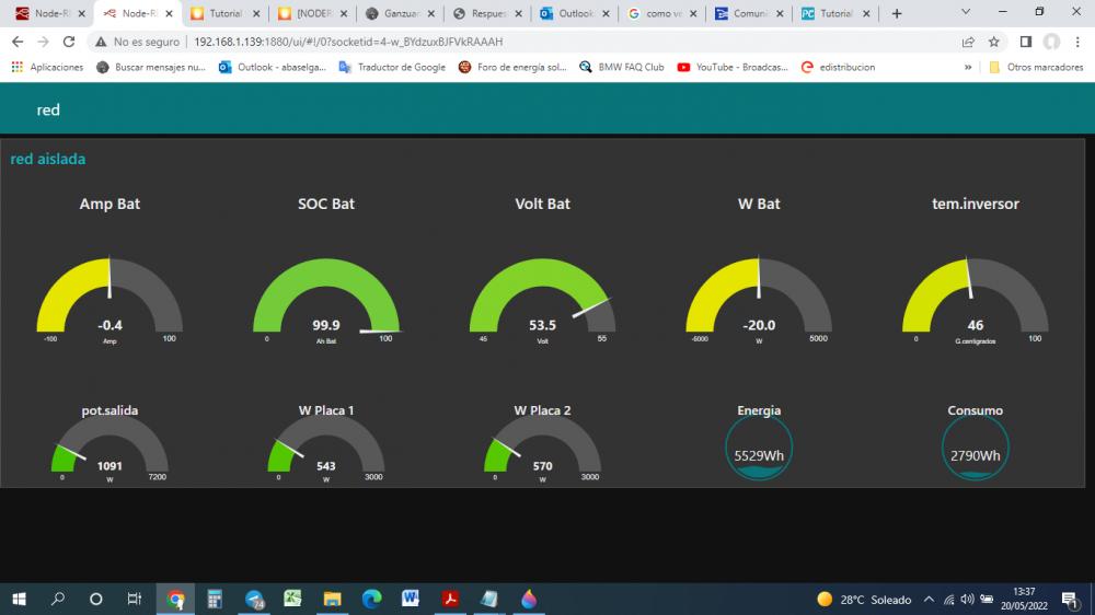

    Esa grafica que he puesto no necesita de una base de datos externa para mostrarla. Yo los almaceno tambien en base de datos externas tipo influxdb2 pero para sacar historicos de semanas, meses o años.

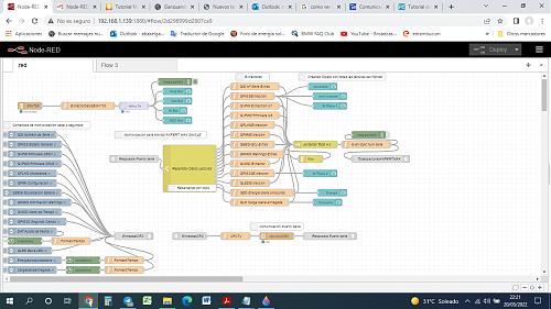

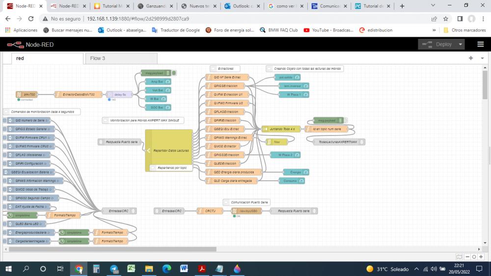

    bueno, después de hacer los cambios , creo que bien, no me funcionaba, he reiniciado la rpi y leía flujo pero no salían los datos, así que he borrado los flows y los he importado desde un notepad que los había guardado, ya veo las cosas organizando el dashboard que se había ido al garete también

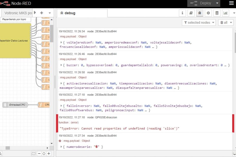

    Hola buenas noches a todos.
    Refloto este hilo, porque he estado siguiendo este tutorial para poder sacar los datos de mi inversor y después de haber probado unas cuantas cosas estoy atascado.
    Esperaba si alguno me puede decir que estoy haciendo mal, o si estoy haciendo algo bien directamente jajaja. El debug de node red me dice esto:
    Tutorial Monitorización Voltronic MAX, Nodered, Grafana...-28464d1666172214-mi-instalacion-aislada-captura-pantalla.jpg
    He creado un hilo donde explico todo mi caso con más detalle, este : https://www.solarweb.net/forosolar/f...n-aislada.html
    ¿Será directamente mi problema que el flujo que estoy usando no sirve para mi inversor porque no es uno tipo voltronic?
