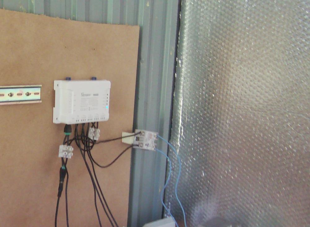

    Unas camaritas por otro lado....... un sonoff 4Ch para jubilar el programador analógico y activar el riego a distancia......
    En fin, en un finde lo tenía ya todo funcionando, le llegó el turno a integrar el inversor.......

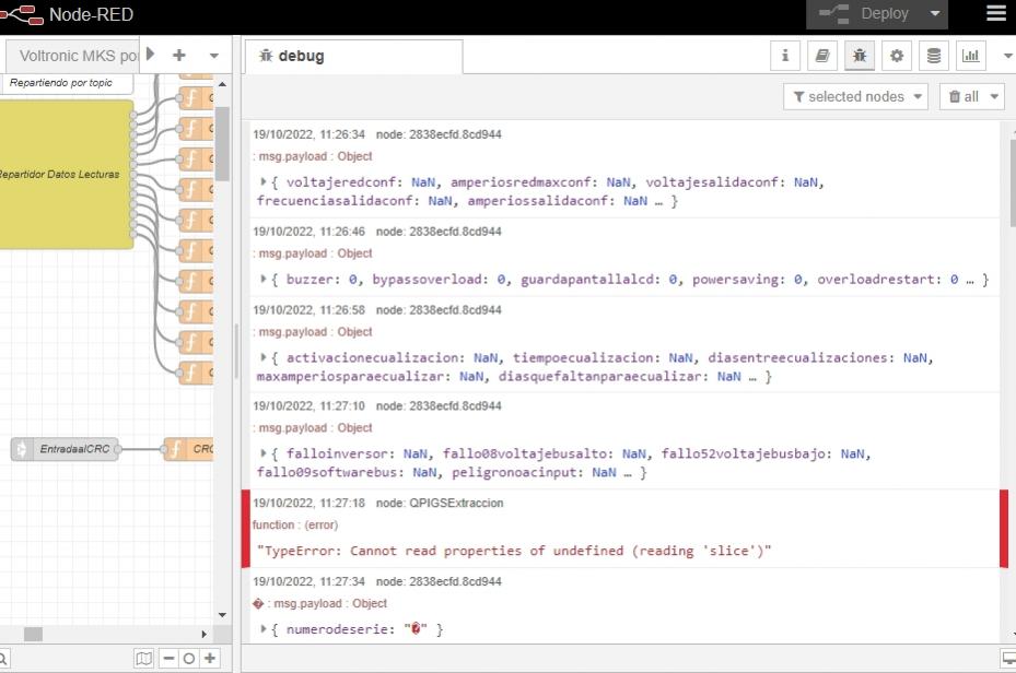

    Había estado probando con el pc el wathPower, que funcionó una vez a la primera y luego no hubo manera de que volviera a ir, El portátil que uso con w7 tiene un descontrol de drivers e historias cojonudo, así que también será parte del problema, Ahora funciona con otro programa de esos que no se como se llama , pero vamos, que no sirve a mis propósitos.

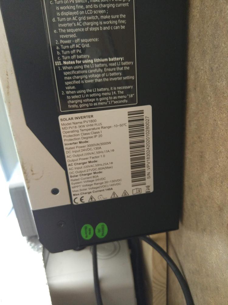

    EL caso es que el principal problema que tengo, es que no se que maldito inversor he comprado jajaja, me río por no llorar claro. He llegado a la conclusión de que es un clon de los Voltronics, pero por lo que me pasa supongo que es un Must Solar de esos que Voltronic denunció por plagio y ahora han tuneado un poco.
    Pero espero que alguna alma caritativa de vosotros me sepa orientar.
    Y aquí llego al meollo de la cuestión donde estoy atascado.

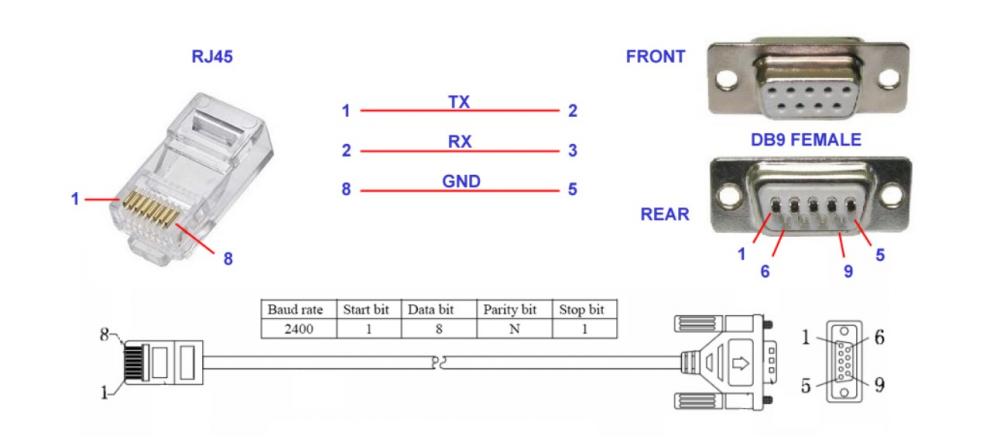

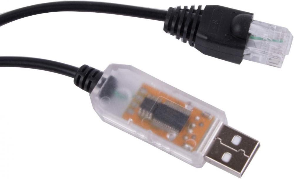

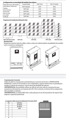

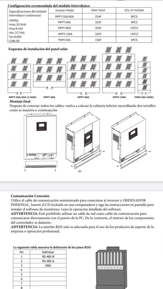

    El caso es que al principio pensé que era un Voltronic clon de esos y me puse a seguir los tutoriales de este foro con nodeRed. Solo consigo comunicación con con el flujo del axpert max, pero los datos que me devuelve son valor 0 o desconocido directamente y en el QPIGSExtraccion me da un error directamente. Uso un cable FTDI que conecta en la toma RJ45 y a usb en la RaspBerry.
    Este cable:

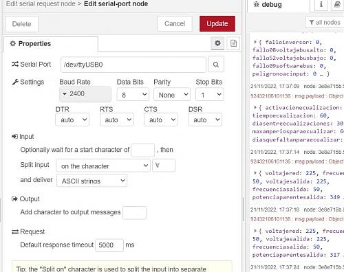

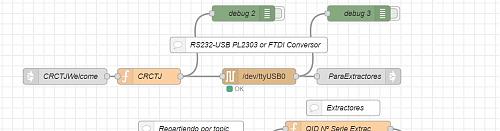

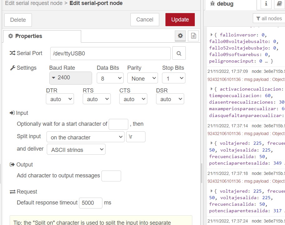

    Como al crear el nodo serial, si le doy a la lupa, no me detecta nada, pensé que tal vez el problema era por no usar HomeAssistant montado en Docker y permisos en los puertos usb.
    Así que migre todo a un sistema con contenedores y entonces el nodo serial si me detecta las conexiones, tanto la del cable usb, que traía el inversor, como la serie con el FTDI que compré yo.
    Pero en cambio así no consigo comunicación con ninguno de los 3 flujos que hay puestos en el foro. Me da directamente error de timeOut.

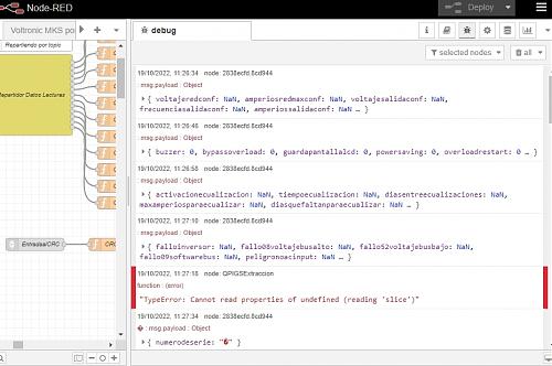

    Ahora lo tengo montado otra vez con Hass.Os, adjunto capturas de pantalla de lo que me devuelve el debug
    Entiendo que el problema es que la programación del flujo no sirve para mi inversor porque no es un Voltronic clónico, si no que es un Must solar?

    Sobre por qué no consigo sacar datos de mi inversor con los flujos de nodeRed que se usan con estos inversores, para integrarlos en home assistant.
    ranademiradafija está desconectado Forero Junior
    oct 2022
    11
    Predeterminado Re: Mi instalación aislada
    Cita Iniciado por ariasmonyvelarde Ver mensaje

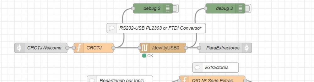

    Hola, soy ranademiradafija y vengo del hilo de la conexión por USB, en breve posteo lo solución que encontré.
    Si aún así no te funciona este código reduce a dos o tres valores la función QPIGSExtraccion respetando la estructura para ver si vas por buen camino, finalmente yo lo único que hice fue deshabilitar 2 o tres códigos que no le sentaban muy bien.
    Suerte!!!!!
    Aquí está:

            "serialbaud": "2400",

    ariasmonyvelarde está desconectado Forero Junior
    oct 2022
    Sur Occidente del Norte
    23
    Cita Iniciado por ranademiradafija Ver mensaje
    Suerte!!!!!
    Aquí está:[CODE] ]
    Hola, muchas gracias.
    He estado haciendo pruebas con tu código y de momento no ha habido suerte, sigo igual, lo mismo que con los otros flujos del foro.
    Me salen estos errores periódicamente:
    17/11/2022, 15:16:50node: QPIGSExtraccion
    function : (error)
    "TypeError: Cannot read properties of undefined (reading 'slice')"
    Después me devuelve datos de en el payload, pero con valores null o todo cero, como por ejemplo esto:
    {"buzzer":0,"
    bypassoverload":0,"
    guardapantallalcd":0,"
    powersaving":0,"
    overloadrestart":0,"
    overtemperaturerestart":0,
    "luzlcd":0,
    "pitidosifuenteprimariafalla":0,
    "grabarerrores":0}
    Creo que es que la función no sirve para mi inversor porque no es un clon de voltronic no?
    Que opináis?
    oct 2022
    11
    Hola, muchas gracias.............................
    .................Creo que es que la función no sirve para mi inversor porque no es un clon de voltronic no?
    Que opináis?
    Hola de nuevo, pon dos debug en estos dos lugares a ver que te arojan para ver si podemos llegar a alguna conclusión por comparación.Mi instalación aislada-debug.jpg
    oct 2022
    23
    Hola, he hecho lo que me comentas y me da este error:
    19/11/2022, 10:30:22node: QPIGSExtraccion
    function : (error)
    El debug 2 me canta todo del CRCTJ, cosas como esto:
    19/11/2022, 10:32:21node: debug 2
    QPIGS Estado General : msg.payload : buffer[8]
    buffer[8]
    0: 0x51
    1: 0x50
    2: 0x49
    3: 0x47
    4: 0x53
    5: 0xb7
    6: 0xa9
    7: 0xd
    Pero el debug 3 canta poco y cosas como esto:
    19/11/2022, 10:47:09node: debug 3
    QPIGS Estado General : msg.payload : string[85]
    19/11/2022, 10:43:55node: debug 3
    QPIWS Informacion Warnings : msg.payload : string[1]
    19/11/2022, 10:44:07node: debug 3
    QMOD Modo de Trabajo : msg.payload : string[13]
    Además cuando contesta el debug 3 el nodo del serial-port me pone un timeOut y después se queda siempre en waiting
    Una vez más, muchas gracias por tu ayuda!!
    oct 2022
    23
    Será mi problema el dichoso cable?
    estas son sus características:
    https://www.amazon.es/programaci%C3%...%3D%3D&sr=8-17
    Descripción del producto
    Cable de programación serie USB a RJ45 RS485 para comunicación Delta IFD6500 RS485
    FTDI USB RS485 cable para IFD6500
    con 2 LEDs para la transferencia de datos
    Módulo de placa FTDI en carcasa USB
    Longitud: 1,8 m.
    Genuino chip FTDI, soporte completo Windows, Vista, Android, Mac OS.
    Genio conjunto de chips FT232RL Importación del Reino Unido en la placa PCB tiene señales internas configurables EEPROM y UART se pueden invertir individualmente configurando el paquete EEPROM: 1 cable de comunicación USB a RS485 RJ45 para Delta IFD6500
    oct 2022
    11
    Longitud: 1,8 m.
    Hola, efectivamente le problema lo tienes en la comunicación con el rs232 con el inversor.
    Ese cable no vale porque es protocolo rs485
    Este es el que yo uso, tiene que ser rs232
    https://www.amazon.es/gp/product/B00...?ie=UTF8&psc=1
    tendrás que probar con un cable similar, pero te recomiendo el del link
    oct 2022
    23
    Hola, pues lo tengo montado en home assistant como sistema operativo nativo. Pero por probar lo monté de nuevo todo sobre docker en un ubuntu server y tampoco funcionó.
    Después probé a montar el flujo con la conexión usb, que es el cable que trae el inversor, pero me atasqué en el problema de la instalación del otro hilo que habla sobre eso.
    El tema de comprar ese cable, es porque mi inversor trae la conexión rj45 y según el manual los pines ponen rs485.
    El cable que tu me pones no tengo donde conectarlo en el inversor.
    Mi instalación aislada-screenshot_2022-08-24-17-12-26-640_com.google.android.apps.docs.jpg
    Tendría que usar algún tipo de adaptador o algo.
    Por otra parte en el cable que he comprado pone esto: "en la placa PCB tiene señales internas configurables EEPROM y UART se pueden invertir individualmente configurando el paquete EEPROM"
    Se refiere a cambiar de posición el tx y el rx del cable por software?

    ¿Puedes poner una foto de la pegatina del lateral(o donde esté) con las características?
    y si es posible los terminales para ver como están dispuestos en la parte inferior.
    Tengo esta foto del lateral con las características del inversor, pero del otro lateral donde está enchufado el cable rj45, no tengo foto.
    Intentaré que me envíen una.

    ¿como tienes configurado el puerto en node red?
    Está es mi configuración:
    Lo primero que tiene que haber es comunicación con el puerto y está claro que no la hay.
    Si trabajas con contenedores debes de añadir:
    group_add:
    - dialout
    para que el contenedor node-red esté dentro del grupo dialout y pueda usar /ttyUSBx y tener los permisos.
    Después de eso debes mapear el puerto también.
    devices:
    - "/dev/serial/by-id/usb-Prolific_Technology_Inc._USB-Serial_Controller-if00-port0:/dev/ttyUSB0"
    como ves el mapeo lo hago by-id para evitar problemas.
    De todos modos si es un problema de permisos te debería de aparecer en el debug.
    Se trabajas sin contenedores pues solo debes asegurarte que /ttyUSB0 sea el puerto correcto.
    NOTA: Ahí pongo mi cable rs232 pero como referencia porque a tí no te vale.
Nombre: Captura de pantalla 2022-11-21 174019.jpg
Visitas: 26
Tamaño: 149,3 KB
    group_add:
    - dialout
    devices:
    El puerto de node-red lo tengo como tu, sólo cambiaba el split input que yo tengo "\n" y tu tienes "\r". Lo acabo de cambiar por probar y estoy igual.
    El fin de semana que estaré allí, probaré otra vez con el sistema montado en dockers y los comandos que me recomiendas para dar permisos al puerto y mapearlo, aunque esto último creo que ya lo había hecho, pero no por by-id como me recomiendas
    tu.
    Mantendré el hilo actualizado cuando tenga nuevas noticias.
    tu.
    Mi recomendación es que empieces por lo más fácil, primero conecta por watchpower para estar seguro de que la comunicación funciona.
    Esa es la base para poder seguir probando con garantias.
