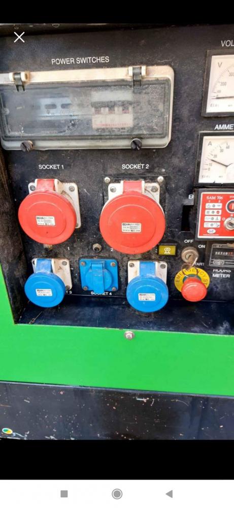

    Necesito para apoyo a una instalación un generador de 8 KVA. Los que estoy viendo se van a más de 6500 €.
    Ahora tengo tengo un Genergy Guardian SC6 de gasolina. El problema es que lo tengo en una finca que está alquilada y me da la sensación de que no se le da el cuidado que necesita: de vez en cuando termina la gasolina, no están atentos a si funciona más de 4 horas seguidas, etc. Aún y así este generador no funciona más de 50 horas al año por lo que la verdad es que me da pereza gastarme tanto dinero en uno de 1500 rpm.

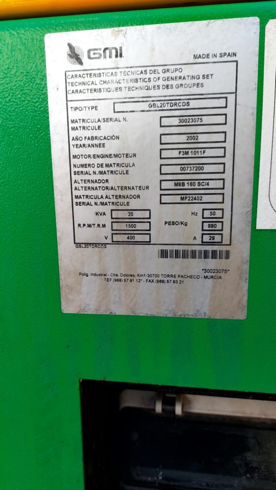

    Buscando por ahí he encontrado una oferta de un trifásico de 20 KVA. En la etiqueta de modelo pone GBL20 y lleva n motor DEUX F3M 1011F.
    Por lo que veo también tiene salidas en monofásico pero no se que potencia saca.
    Lleva 6500 horas de funcionamiento y está fabricado en el año 2002 (es decir 20 años)
    Me gustaría tener un poco más de información pero el que lo vende no sabe mucho más que yo.
    Me preocupa bastante el tema de consumo, he leído que un motor DEUX 1011 es bastante bueno y de poco consumo, pero 20 años son muchos años.
    Generador monofásico  8KVA diesel 1500 rpm-img02.jpgGenerador monofásico  8KVA diesel 1500 rpm-img01.jpg
    A ver si alguien me echa un cable.

    Si el problema es que no le prestan la atencion requerida, con un diesel te ocurrira lo mismo, ademas en un diesel quedarse sin gasoil conlleva tener que purgar la bomba y su circuito y sin ser complicado ya son palabraas mayores.
