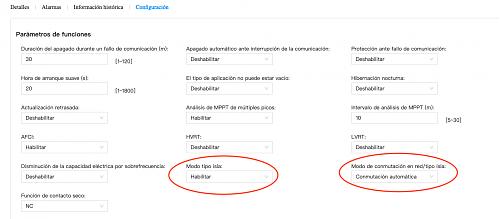

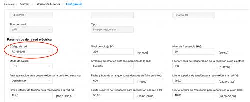

    Cita Iniciado por ProfesorTornasol Ver mensaje
    No ha vuelto la luz al cerrar el contacto. No ha habido cambio en los leds. Lo puedo probar otra vez y hacer fotos para ver el estado exacto.
    Pienso que la solución pasa por contactar con quien tenga acceso de instalador a tu inversor para hacer los cambios que comento a continuación.

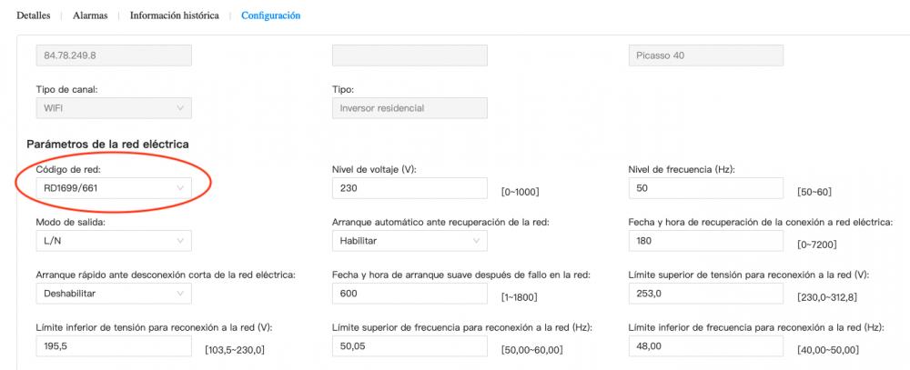

    Para hacer funcionar el Modo Isla puenteando los terminales 5 y 8 hay tres ajustes/parámetros relevantes en la configuración del inversor. Os listo cuáles son y cómo han de estar configurados para que funcione.
    Intuyo que el puenteo de los terminales 5 y 8, cambia el parámetro de Código de red de "RD1699/66" a "Modo Isla" ahorrándonos el tener que hacerlo via app, pero los otros dos parámetros han de permanecer prefijados.
    1) Menú "Parámetros de la red eléctrica"/"Código de red": (RD1699/661)
    2) Menú "Parámetros de funciones"/"Modo tipo isla": (Habilitar)
    3) Menú "Parámetros de funciones"/"Modo de conmutación en red/tipo isla"": (Conmutación automática)
    A ver si tengo un rato y pruebo las diferentes combinaciones incluyendo la opción de la app en cuenta de usuario llamada Modo Isla, para ver qué efecto tiene cada una.

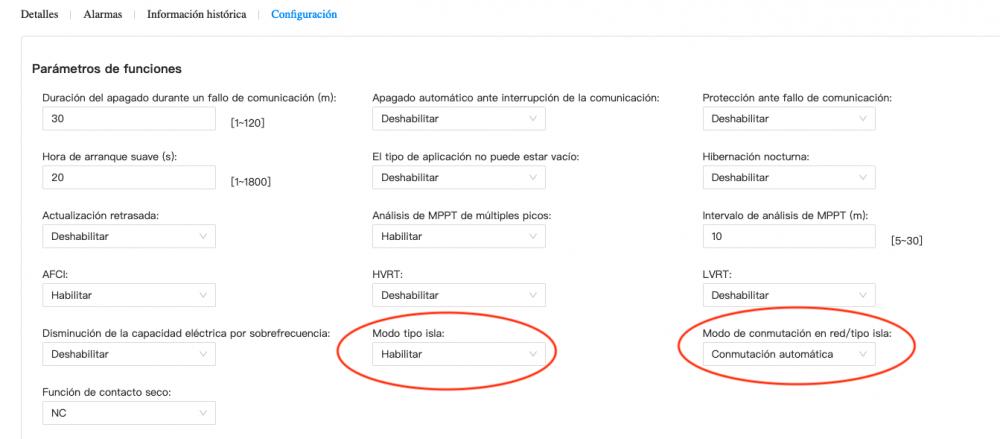

    Todavía estoy esperando a que mi instalador me conteste a la última consulta que le hice. No se caracteriza por su profesionalidad.
    Creo que va a ser como dices, que hacen falta los tres parámetros, pero según el post que leo, cada uno dice una cosa. Si es como indicas, entonces la opción de la app de Fusion solar sería para la opción "Modo tipo isla", pero no me queda claro entonces su utilidad si está por medio el tema de poner a corto los pines.
    En fin, si pudieras hacer las pruebas que sugieres, por fin arrojaríamos luz sobre esto.
    Ha salido el sol hace un rato y he podido hacer alguna prueba más.
    He observado:
    a) Que la opción de activar en la App el Modo Isla, coincide con el ajuste 2) "Modo tipo isla" del menú de configuración. Lo he deshabilitado con la app y puenteado T5 y T8, y el inversor no ha entrado en Modo Isla.
    b) Que cambiando el ajuste 3) "Modo de conmutación en red/tipo isla"a "Conmutación Manual", el inversor no entra en "Modo Isla" pese a puentear T5 y T8 y tener activado el "Modo Isla" en el ajuste 2) o en la App.
    Mi conclusión es que los que tenéis cuenta de usuario debéis tener el ajuste 3) en "Conmutación Manual" y por eso no os funciona el puente T5 T8 pese a tener activado el "Modo Isla" en la App.

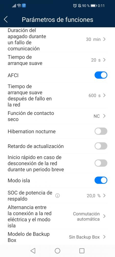

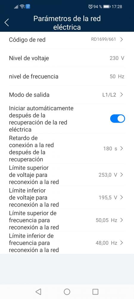

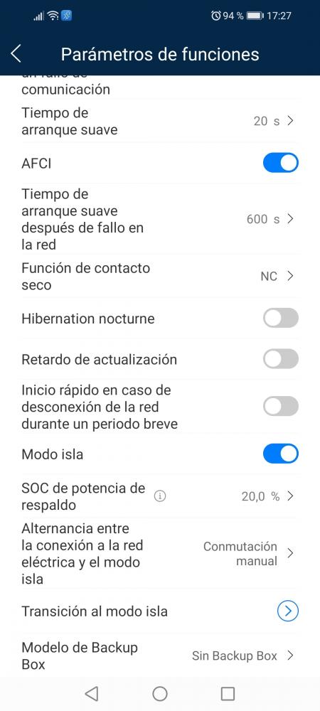

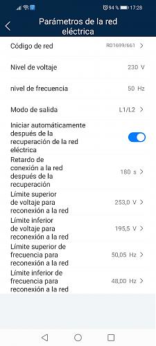

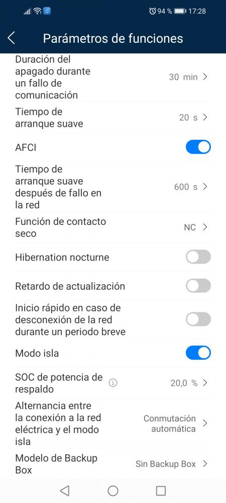

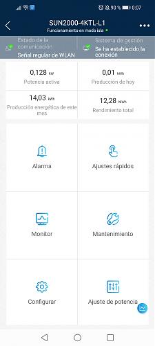

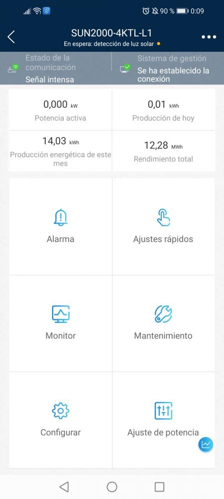

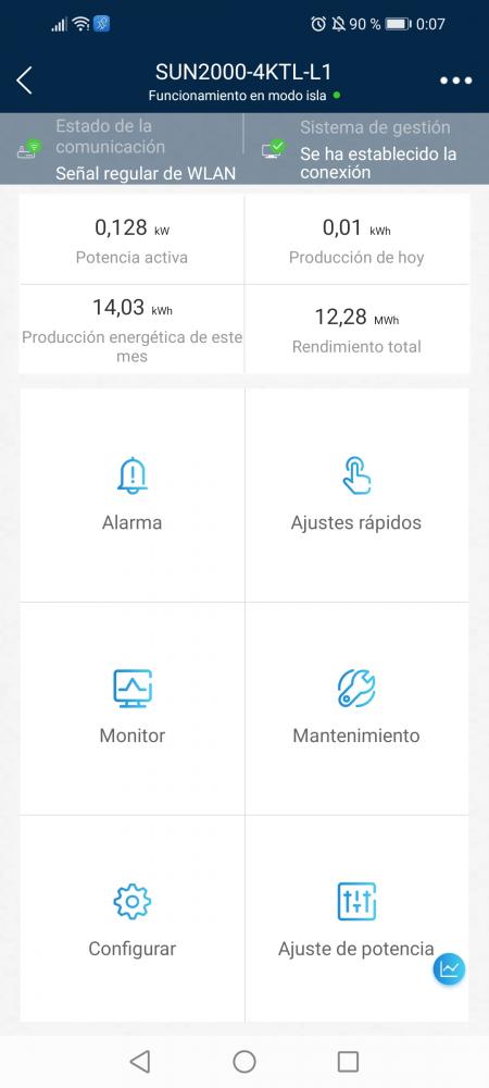

    Ayer hice otra prueba y estos son los pasos que seguí:
    Por la tarde, con luz solar en primer lugar y desde la app móvil connectarme a la wifi del inversor con la clave de instalador y actualizar el software del inversor y de la batería para después no andar perdiendo el tiempo como se ha dicho ya.
    Seleccionar desde Configurar -> Parámetros de Funciones -> Modo isla, con lo cual se me abren varias opciones (SOC de Potencia, Alternancia, Transición y Modelo). Aquí pasé la Alternancia del modo Manual al modo Automático y el Modelo de Backup a Sin Backup Box y así lo dejé.
    En Parámetros de la Red Eléctrica comprobar que el código de red es RD1699/661 y el modo de salida L1/L2
    Por la noche, aportando desde la batería, bajar el ICP de entrada a la casa, con lo cual se queda sin energía eléctrica incluso el router (situación del lunes)
    Con los leds en rojo y con dos alarmas, volver a conectarme a la wifi del inversor (porque el inversor se puede comunicar así, como también se ha dicho ya) y desde Parámetros de la Red Eléctrica seleccionar Island Grid, con lo que te pregunta la tensión y frecuencia dejándolo como está (230v y 50 Hz) y pasando el Modo de Salida a L/N. Como la Alternancia ya está en modo Automático, en unos segundos el inversor se pone en isla entregando energía a la casa aportando desde la batería.
    En esta situación y cuando el router ha terminado de arrancar, el inversor recupera la conexión a internet y como también ha recuperado la energía, se borran las dos alarmas y los leds pasan a verde.
    Para dejarlo como estaba es seguir los mismos pasos a la inversa.
    Cuando cambié a Island Grid no sé si el submenú Modo Isla seguía activo.
    Huawei sun2000 ktl l1 modo isla-screenshot_20250502_172747_com.huawei.inverterapp.jpgHuawei sun2000 ktl l1 modo isla-screenshot_20250502_172819_com.huawei.inverterapp.jpgHuawei sun2000 ktl l1 modo isla-screenshot_20250502_172845_com.huawei.inverterapp.jpgHuawei sun2000 ktl l1 modo isla-screenshot_20250503_000734_com.huawei.inverterapp.jpgHuawei sun2000 ktl l1 modo isla-screenshot_20250503_000939_com.huawei.inverterapp.jpgHuawei sun2000 ktl l1 modo isla-screenshot_20250503_001110_com.huawei.inverterapp.jpg
    Aquí teneis capturas de pantalla del móvil

    Cita Iniciado por Solar82 Ver mensaje
    hola, el modo isla se puede activar como usuario final. no hace falta como instalador.
    Siempre.y cuando la opción de "Conmutación" esté configurada en "Automático". Y ese ajuste sólo se puede realizar con cuenta de instalador.
    Exacto!!!!
    Probado ayer y funciona:
    1º Entrar en modo instalador
    2º Activar modo isla
    3º En conmutación dejarlo/ponerlo en automatico.
    Para comprobar que funciona:
    Bajar el magnetortermico que nos aisla de la red
    Puentear los pine 5 y 8 y se hace la luz en casa. Los dos leds (izquierdo + central ) del inversor se quedan en rojo fijo.
    Al quitar el puente se va la luz, si se vuelve a poner vuelve de nuevo.
    IMPORTANTE: Quitar puente del pin 5 y 8 antes de subir de nuevo el magnetotermico de la red.

  18. #168
    Avatar de Solar82
    Solar82 está desconectado Forero
    abr 2022
    Barcelona
    72
    Predeterminado Re: Huawei sun2000 ktl l1 modo isla
    Cita Iniciado por JASINTOJAS Ver mensaje
    Podrías explicar como? porque ProfesorTornasol parece que lo hizo y no le funciona
    Saludos y gracias
    Si desde la app funsionsolar como usuario final seria:
    Dispositivos + click inversor + arriba derecha click + ajustes de parámetros + modo isla "activar o deshabilitar.
  19. #169
    dic 2022
    286
    Conozco esa opción, es la única que tengo porque no tengo permisos de instalador. NO funciona. Ponerla a sí o a no no tiene efecto. ¿Has leído el post al que enlazaba más arriba? Si a ti sí te funciona, por favor indica versión, pasos que has seguido, etc.
  20. #170
    Avatar de Solar82
    abr 2022
    Barcelona
    72
    pero no es como instalador, estoy diciendo que es en modo usuario final.
  21. #171
    Dreamer está desconectado Forero
    feb 2019
    Andalucia
    28
    Lo que tenéis en modo isla. Cuándo cambia los modos(automáticamente), os viene un mensaje de la app ?
  22. #172
    Avatar de Solar82
    abr 2022
    Barcelona
    72
    Cita Iniciado por Dreamer Ver mensaje
    No, por defecto yo una vez estube mirando para configurarlo porque llegara el aviso desde la web en avisos como notificación pero al final no lo active
  23. #173
    Avatar de nikbry
    dic 2021
    1.283
    Si miras el hilo unos posts más arriba, verás un post mío en el que explico las pruebas que hice activando y desactivando esa opción en modo usuario con el parámetro de conmutación en "Automático" y "Manual". Sólo funciona si ese parámetro está en "Automatico". Por lo tanto si tienes el parámetro de Conmutación en "Manual" y no dispones de permisos de instalador para cambiarlo, por mucho que actives ese "toggle switch" en la app, no va a pasar NADA.
  24. #174
    JASINTOJAS está desconectado Forero Junior
    may 2025
    13
    Bueno mucho mas claro parece que va estando , o sea que hay que probar si no tienes acceso a instalador a ver que te ha tocado.
    Otra cosa que he leído por hay que hay forma de ponerlo en isla sin puentear los dos pines 5-8 , la pregunta en este caso es igual que al profesorTornasol no se le activa cabria la posibilidad de que esto al activarlo pusiera a piñón fijo el modo isla? con el consiguiente peligro ?
  25. #175
    dic 2022
    286
    Si quiero reiniciar la contraseña del instalador, ¿se puede hacer sin tener que reconfigurar luego todo el resto de parámetros? He visto que en el manual hay una secuencia de apagado y encendido que lo permite pero me da miedo cargarme algo en el proceso.
