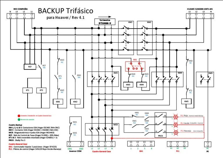

    Buenas tardes,
    Alguien ha comprobado la tensión en modo isla?
    Cuando el inversor está trabajando en modo isla he leído que se produce el efecto del falso neutro, eso hace que la tensión no esa estable.
    Haciendo pruebas en modo isla, yo he comprobado la tensión de salida y entre fase y neutro se sostiene a 230V pero cuando miro fase tierra o neutro tierra me salen 115V.
    Alguien sabe porqué pasa o como solucionarlo? Esto és un problema para los equipos?
    Esto ocurre porque el sistema no tiene un punto de referencia a tierra, lo que se conoce como sistema flotante. No debería afectar a los electrodomésticos, pero tal vez pueda causar problemas en algún equipo electrónico. Y si no me equivoco lo preocupante es que el diferencial no funciona como debería...
    Me parece que los inversores Deye o Victron disponen de relés automaticos que ponen el neutro a tierra al activarse el modo isla solucionando el asunto. En el caso del Huawei pienso que no es el caso y habría que hacer algún invento....

    Predeterminado Re: Huawei sun2000 ktl l1 modo isla
    Esto había leído. Yo de momento para activar el modo isla utilizo un magnetotérmico de transferencia manual de 2+2 polos (de los manuales que si subes un lado te baja el otro) con eso me aseguro que en modo isla no voy a verter nada a la red.
    Los dos polos de la derecha los utilizo para conectar y desconectar fase+neutro de la red.
    Uno de los dos polos de la izquierda es donde llegan los cables del inversor para hacer el puente entre los pines 5/8. Estoy pensando si sería posible poner un neutro y la toma de tierra en el otro polo del lado izquierdo, así cuando subo el magneto de la izquierda para activar el modo isla también se unirán neutro con tierra.
    Cuando vuelva en modo normal, bajando el magneto de la izquierda se desactiva el puente entre los pines 5/8 y de separan el neutro de la tierra.
    Por lo que he visto, creo que es lo que hace el dispositivo Toscano Pro Max.
    Me gustaría ver el esquema eléctrico del backup box de Huawei para ver exactamente que maniobras hace la caja cuando pasa de red a isla pero no he encontrado el esquema por internet.

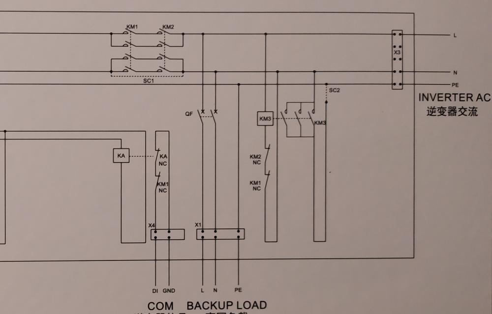

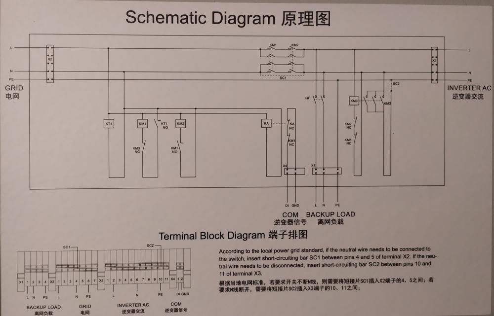

    Cita Iniciado por ekaitz Ver mensaje
    Aqui tienes el esquema que tiene en la parte interna de la puerta el equipo de Huawei
    Y aqui una vista del conjunto de elementos:
    si no leo el esquema mal, en la parte derecha arriba del esquema donde pone "sc2" es donde se aplica la unión del neutro a Tierra que se ha comentado en el toscano y se podría aplicar en el interruptor de transferencia en el polo restante donde unimos los terminales 5-8
    A ver si alguien mas avanzado confirma

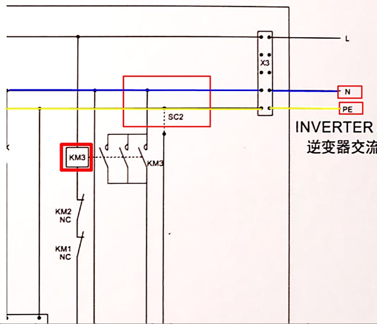

    Cita Iniciado por JASINTOJAS Ver mensaje
    Efectivamente el equipo utiliza el contactor de la derecha exclusivamente para poner a tierra el neutro, cuando lo exige la normativa local. A este efecto el equipo lleva un cortocircuito extraible (SC2) que se quita si no es exigible este requisito. Curiosamente se utilizan los tres contactos principales del contactor de la derecha. La explicación es que este equipo es similar al usado para un circuito trifasico y comparte algunos circuitos y han dejado cableados los usados en el trifasico).
    Añado un recorte del esquema para que se vea mejor esta zona:

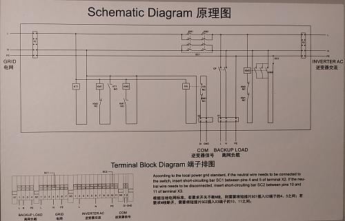

    Gracias por compartir el esquema, efectivamente el contactor KM3 es el encargado de unir el neutro con el tierra.
    Como se ha comentado antes, se podría aprovechar el polo sobrante del lado de union de los terminales 5-8 del interruptor de transferencia para unir neutro/tierra.
    Gracias por compartir el esquema, efectivamente el contactor KM3 es el encargado de unir la fase con el tierra.
    Como ha comentado JASINTOJAS en el polo sobrante del lado de union de los terminales 5-8 del interruptor de transferencia se podria aprovechar para unir fase/tierra.
    Ciertamente la puesta a tierra es de la fase y no el neutro como yo habia indicado erroneamente. En la foto se aprecia que a traves de los contactos principales se unen los cables negros (fase) con los verde-amarillo (tierra)
    Pues me tengo que desdecir en lo último citado y afirmar de nuevo lo que indique inicialmente: lo que se pone a tierra es el neutro y no la fase. Revisando con detenimiento la fotografia del cableado he visto que en la parte alta del cableado es todo negro y lo importante es la banda de color (azul o marrón) que le han colocado al cable junto a las conexiones, correspondiendo la banda azul al neutro y la marrón a la fase. La cosa resulta muy evidente comprobando el cableado que entra a la protección: los dos cables son negros pero uno tiene banda azul y el otro marrón.
    Espero no tener que volver a desdecirme de nuevo.....
    Totalmente de acuerdo, disculpad el error a la hora de escribir, en foto se ve claramente,
    he corregido mi publicación anterior, lo que se pone a tierra es el neutro, para evitar el efecto del "neutro flotante'.

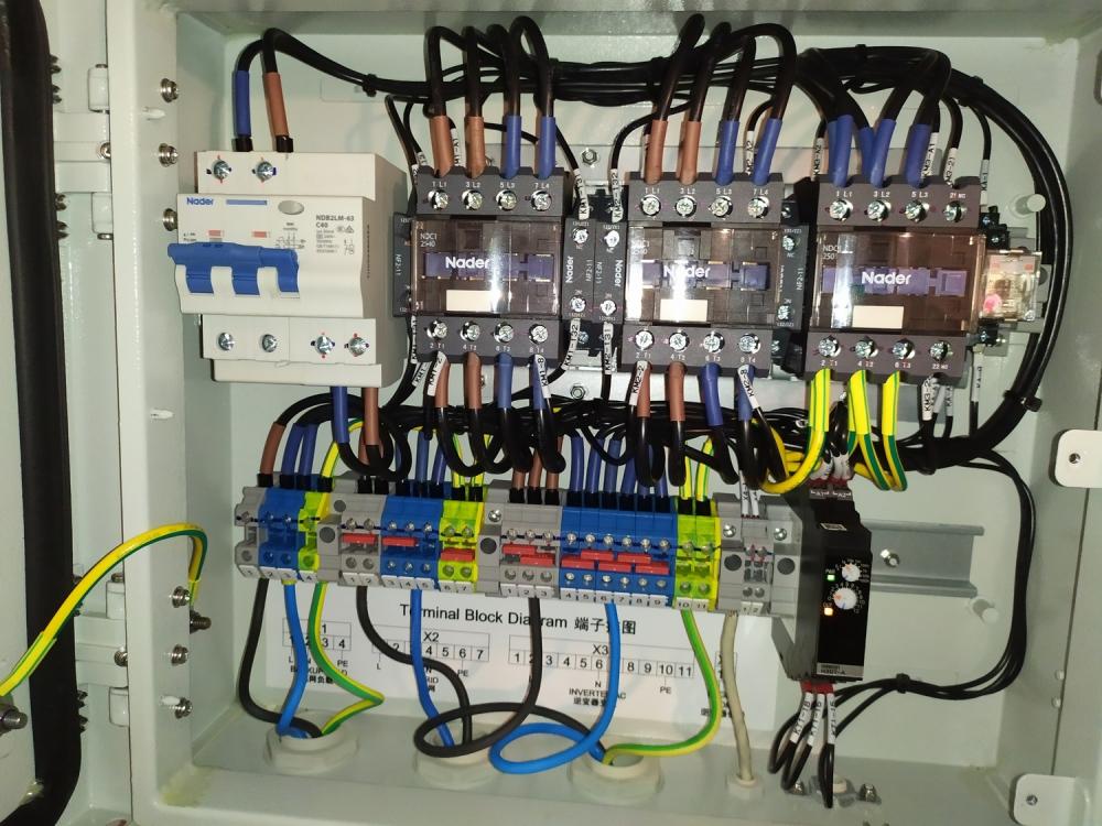

    Realizado el cambio , comprobado que desde usuario el cambio a modo isla tiene el mismo efecto ,al menos en mi caso , solo con la aplicación no tiene efecto hay que cerrar los pines 5-8, que me parece lo correcto para no estropear nada al introducir el doble interruptor de transferencia
    Funciona perfectamente corte luz y active y se conecta enseguida leds en rojo 1 y 2 al parecer he leído por aquí que es lo correcto
    Buenas tardes,
    Alguien sabe porqué pasa o como solucionarlo? Esto es un problema para los equipos?
    Comprobé corriente pero con un voltimetro de los que te dan las tres lecturas con la luz 110 220 380 y efectivamente se enciende solo una luz la del 110 tanto entre fase y tierra como entre neutro y tierra y entre fase y neutro si da 220, se queda como un sistema bifasico en cuanto a voltaje entre fases y tierra.
    Era temprano en la mañana pero ya tenia casi 2000w de producción , la tele y varias luces no leds sin problema , en cuanto entro solo fotovoltaica se adaptaba al consumo cuando mire unos 800w.
    No me he atrevido a hacer la conexión del neutro a tierra con el polo restante del térmico de transferencia, alguno con mas arrojo lo ha probado?
    Saludos, una maravilla , seguro no se vuelve a ir la luz tanto tiempo en to la historia.
