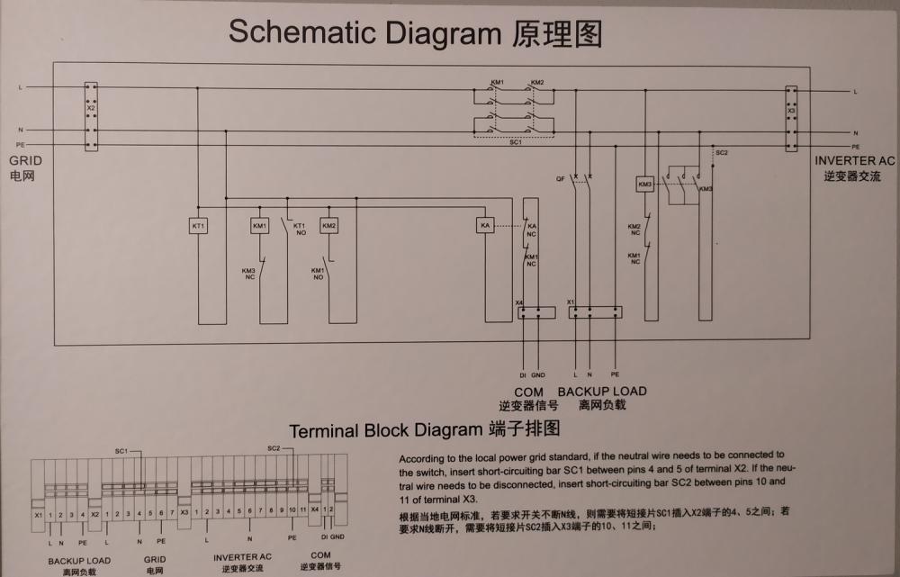

Me gustaría ver el esquema eléctrico del backup box de Huawei para ver exactamente que maniobras hace la caja cuando pasa de red a isla pero no he encontrado el esquema por internet.
Aqui tienes el esquema que tiene en la parte interna de la puerta el equipo de Huawei
Archivo adjunto 32642
Y aqui una vista del conjunto de elementos:
Archivo adjunto 32643

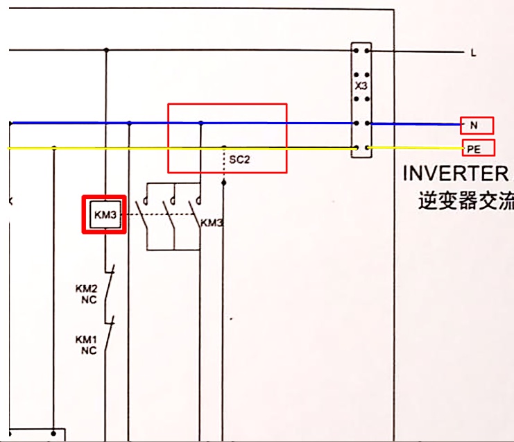

Re: Huawei sun2000 ktl l1 modo isla
si no leo el esquema mal, en la parte derecha arriba del esquema donde pone "sc2" es donde se aplica la unión del neutro a Tierra que se ha comentado en el toscano y se podría aplicar en el interruptor de transferencia en el polo restante donde unimos los terminales 5-8
A ver si alguien mas avanzado confirma

Efectivamente el equipo utiliza el contactor de la derecha exclusivamente para poner a tierra el neutro, cuando lo exige la normativa local. A este efecto el equipo lleva un cortocircuito extraible (SC2) que se quita si no es exigible este requisito. Curiosamente se utilizan los tres contactos principales del contactor de la derecha. La explicación es que este equipo es similar al usado para un circuito trifasico y comparte algunos circuitos y han dejado cableados los usados en el trifasico).
Añado un recorte del esquema para que se vea mejor esta zona:
Archivo adjunto 32649

Gracias por compartir el esquema, efectivamente el contactor KM3 es el encargado de unir el neutro con el tierra.
Como se ha comentado antes, se podría aprovechar el polo sobrante del lado de union de los terminales 5-8 del interruptor de transferencia para unir neutro/tierra.
Archivo adjunto 32650

Gracias por compartir el esquema, efectivamente el contactor KM3 es el encargado de unir la fase con el tierra.
Como ha comentado JASINTOJAS en el polo sobrante del lado de union de los terminales 5-8 del interruptor de transferencia se podria aprovechar para unir fase/tierra.
Ciertamente la puesta a tierra es de la fase y no el neutro como yo habia indicado erroneamente. En la foto se aprecia que a traves de los contactos principales se unen los cables negros (fase) con los verde-amarillo (tierra)
MLC
Pues me tengo que desdecir en lo último citado y afirmar de nuevo lo que indique inicialmente: lo que se pone a tierra es el neutro y no la fase. Revisando con detenimiento la fotografia del cableado he visto que en la parte alta del cableado es todo negro y lo importante es la banda de color (azul o marrón) que le han colocado al cable junto a las conexiones, correspondiendo la banda azul al neutro y la marrón a la fase. La cosa resulta muy evidente comprobando el cableado que entra a la protección: los dos cables son negros pero uno tiene banda azul y el otro marrón.
Espero no tener que volver a desdecirme de nuevo.....
Totalmente de acuerdo, disculpad el error a la hora de escribir, en foto se ve claramente,
he corregido mi publicación anterior, lo que se pone a tierra es el neutro, para evitar el efecto del "neutro flotante'.
