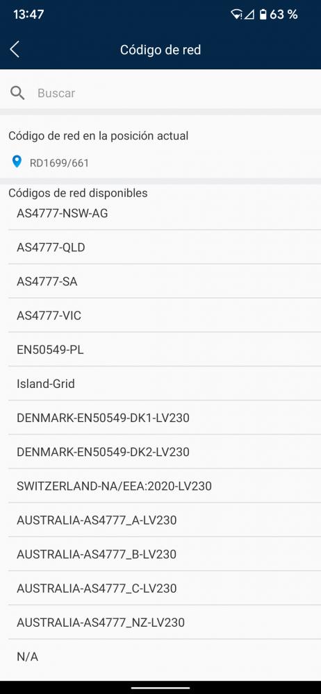

    Cuando dices que hay que cambiar el código de red a uno que pone red de Isla, ¿Dónde lo cambias? en Establecer Parámetros y luego Parámetros de la red eléctrica y luego Código de red. Te lo pregunto porque cuando le doy al desplegable me aparecen un montón de códigos de paises, pero no me pone nada de red de isla. (El de España pone RD1699/661). ¿Puede ser que el de red en isla solo aparezca cuando no detecta señal de la red eléctrica?
    También quería preguntarte si hay que dejar habilitado o deshabilitado la protección de funcionamiento en isla en el menú de Parámetros de funciones, o es indiferente.

    esta por abajo de la lista, en ingles island grid, cambia eso y sal y espera un minuto, yo ademas le active el modo isla en funciones, pero al reiniciar desaparece esa opcion ( por haber seleccionado island grid) asi que me parece que no hace falta tocarla, al seleccionar island grid al minuto o asi cambian esas opciones
    por supuesto desconectate del exterior antes por si cualquier interacción rara

    Pues a mi no me aparece ni en ingles, ni en español. (Solo me aparecen códigos de paises en la APP, y el nombre y el código en el ordenador: Inglaterra, Escocia, Francia, Italia, Tailandia, Paises Bajos, Belgica, Dubai, Brasil, Turquia, Irlanda, Taiwan, Suecia, Irlanda, Australia, y luego 2 que denomina CUSTOM y GLOBAL) y lo he comprobado tanto desde la APP como desde el ordenador.

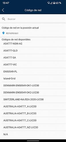

    aqui va captura de la parte final del listado
    yo la primera vez que lo vi pensé que ponía de Islandia a ver si te ha pasado eso

    Creo que tenemos distintas versiones de la APP, porque a mi no me aparece lo mismo que a tí, así que intentaré actualizar la app y probaré.

    yo tengo la 117 pero com la 115 también salia
