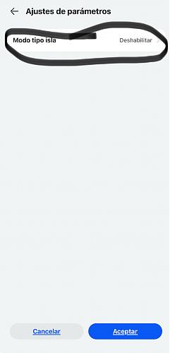

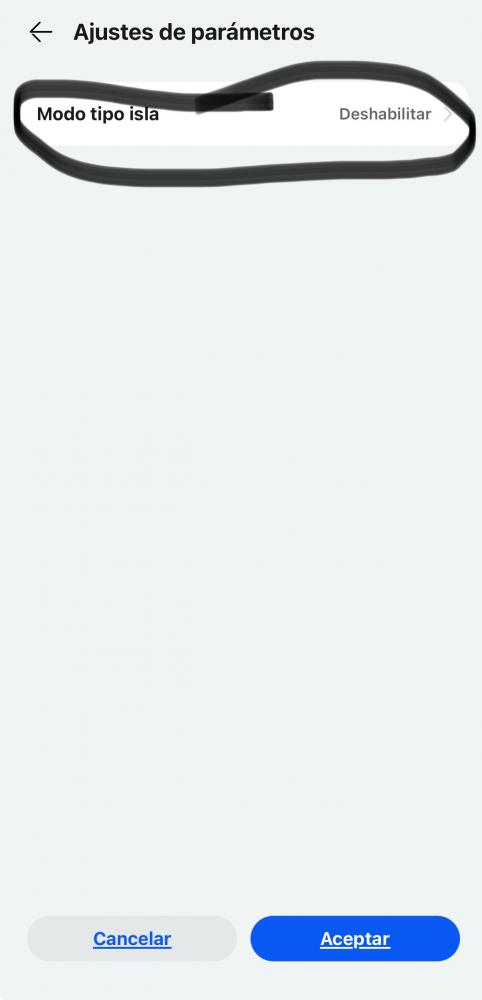

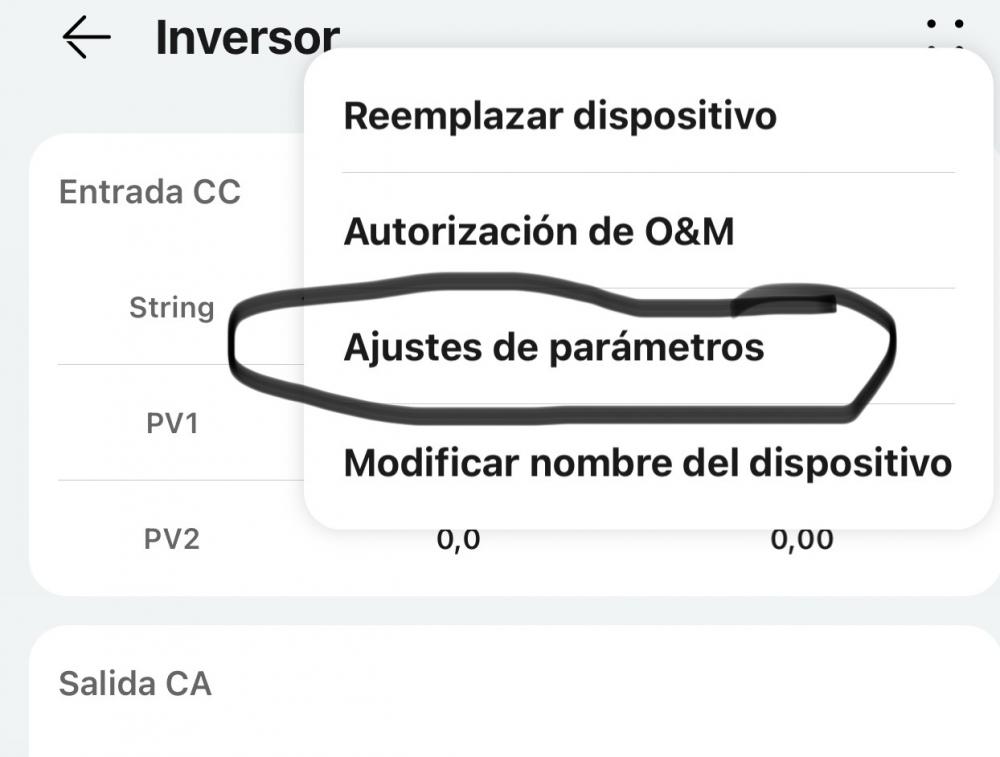

    Y para qué sirve esta opción de la app FusionSolar?

    Ese modo conocido como Modo tipo isla, es la opción que te facilita proveer de lez al domicilio en caso de no haber suministro. Incluso, si hubiese bastante sol y el consumo es menor de la producción, no sería necesario ni las baterías, aunque evidentemente esta opción son batería tiene sus limitaciones

    Quería decir, más que para qué sirve, cómo se usa.
    En otro hilo comentaba que lo he activado y puesto en corto los pines 5 y 8 del conector para activar el modo isla y no me funciona.

    Esta mañana he hecho una prueba.
    Saqué los terminales 5 y 8 a un interruptor, y activé y dejé puesto el modo isla con la aplicación.
    Después de desconectar y apagar lo que pude, bajé el ICP.
    En cuanto cerré el interruptor, inmediatamente, llegó la energía y comenzó a funcionar todo. El inversor quedó con los dos led de la izquierda fijos en rojo.
    Lo tuve así 15 minutos y después hice la operación inversa.
    El inversor debe de tener una temporización para ese arranque, porque tardó unos minutos. Pero quedó todo funcionando.
