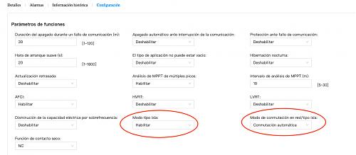

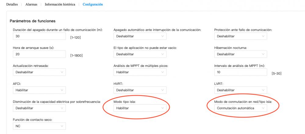

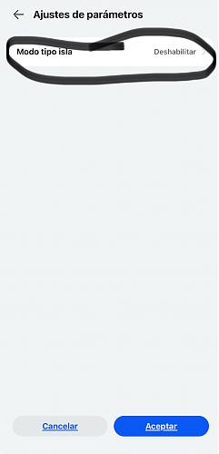

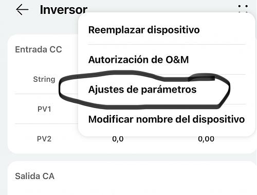

    Pues te lo intento explicar mejor, a ver si nos entendemos.
    La opción de fusionsolar que mencionas, la que se puede usar desde la app de usuario, entrando por dispositivos -> inversor -> ajustes de parámetros -> Modo tipo isla es esta:
    Nombre:  IMG_8744.jpg
Visitas: 325
Tamaño: 22,3 KB
    Nombre:  IMG_8745.jpg
Visitas: 320
Tamaño: 8,8 KB
    Esa es la opción que yo puedo configurar, a la que tengo acceso. No tengo la clave de instalador. Estamos hablando de la misma opción ¿correcto?
    Vale. Ahora, lo que probé en su momento es que si pones esa opción a "Habilitar", el inversor no cambia su comportamiento. Si se va la luz se apaga. Si además de habilitar esa opción puenteas los pines 5 y 8 el inversor tampoco cambia su comportamiento. Si se va la luz se apaga.
    Para que esa opción surta efecto, también tiene que estar habilitado a través del modo instalador (y es algo que ha compartido otro forero, yo no lo he probado ni hecho, ya que, como digo, no tengo la clave de acceso instalador), es el modo "Conmutación automática" que puedes ver marcado aquí abajo a la derecha.
    ¿Alguien tiene el Combi-Max de Toscano para cortes de energia?-screenshot-2025-05-02-10.34.58.jpg
    ¿Te cuadra ahora lo que digo?
    Si tú conseguiste hacer funcionar el modo isla (y no me refiero a ser capaz de cambiarla de deshabilitado a habilitado, sino de hacer funcionar efectivamente al inversor cuando se va la luz) con únicamente la opción accesible por el usuario, sin tocar lo de "conmutación automática", o bien ya la tenías habilitada sin saberlo, o bien has hecho algo más que yo desconozco y te agradecería que compartieras.

    que sepas que el modo automático es porque cuando se quedan sin luz de forma automática se activa el modo backup, esta es la funcióna del modo automático.
    y cuando vuelve se vuelva activar el modo normal.
    y por si no te cuadra por defecto y como indica huawei de forma predeterminada esta en automático.
    no se porque tantas historias cambiando parámetros que por defecto ya vienen por huawei.
