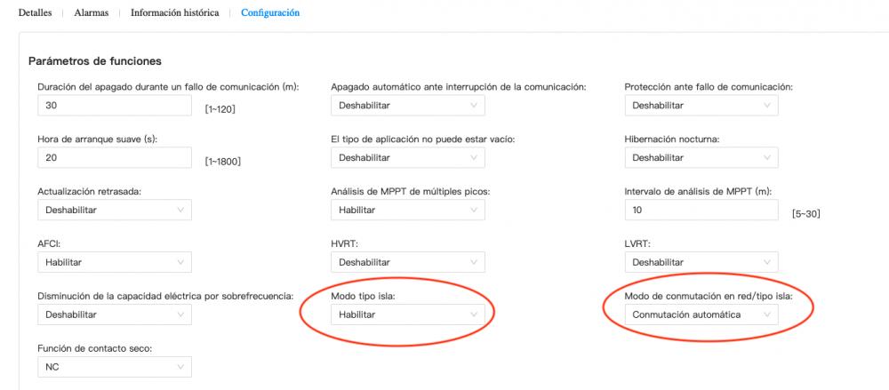

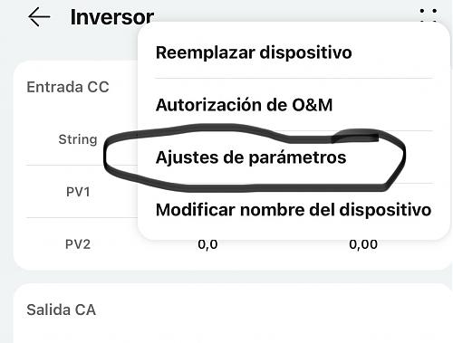

Pues te lo intento explicar mejor, a ver si nos entendemos.
La opción de fusionsolar que mencionas, la que se puede usar desde la app de usuario, entrando por dispositivos -> inversor -> ajustes de parámetros -> Modo tipo isla es esta:
Archivo adjunto 32638
Archivo adjunto 32637
Esa es la opción que yo puedo configurar, a la que tengo acceso. No tengo la clave de instalador. Estamos hablando de la misma opción ¿correcto?
Vale. Ahora, lo que probé en su momento es que si pones esa opción a "Habilitar", el inversor no cambia su comportamiento. Si se va la luz se apaga. Si además de habilitar esa opción puenteas los pines 5 y 8 el inversor tampoco cambia su comportamiento. Si se va la luz se apaga.
Para que esa opción surta efecto, también tiene que estar habilitado a través del modo instalador (y es algo que ha compartido otro forero, yo no lo he probado ni hecho, ya que, como digo, no tengo la clave de acceso instalador), es el modo "Conmutación automática" que puedes ver marcado aquí abajo a la derecha.
Archivo adjunto 32639
¿Te cuadra ahora lo que digo?
Si tú conseguiste hacer funcionar el modo isla (y no me refiero a ser capaz de cambiarla de deshabilitado a habilitado, sino de hacer funcionar efectivamente al inversor cuando se va la luz) con únicamente la opción accesible por el usuario, sin tocar lo de "conmutación automática", o bien ya la tenías habilitada sin saberlo, o bien has hecho algo más que yo desconozco y te agradecería que compartieras.

ProfesorTornasol
Archivo adjunto 32638 Archivo adjunto 32637
