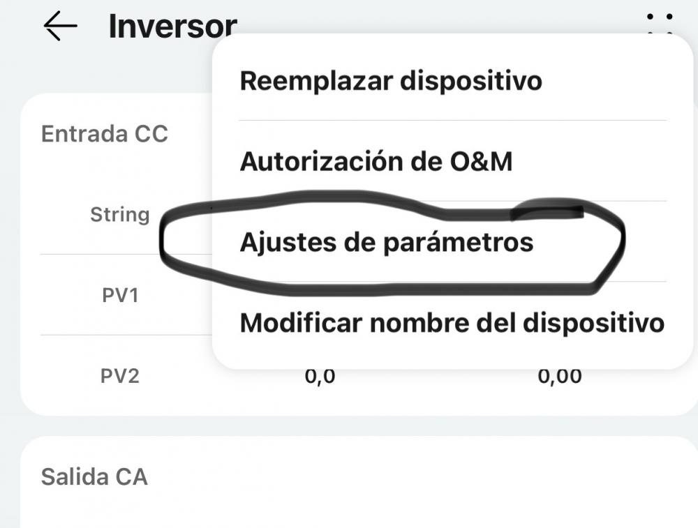

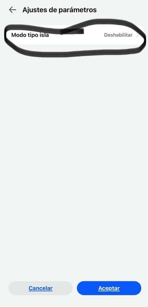

Re: ¿Alguien tiene el Combi-Max de Toscano para cortes de energia?
Archivo adjunto 32605
Archivo adjunto 32606
Y para qué sirve esta opción de la app FusionSolar?
Ese modo conocido como Modo tipo isla, es la opción que te facilita proveer de lez al domicilio en caso de no haber suministro. Incluso, si hubiese bastante sol y el consumo es menor de la producción, no sería necesario ni las baterías, aunque evidentemente esta opción son batería tiene sus limitaciones
