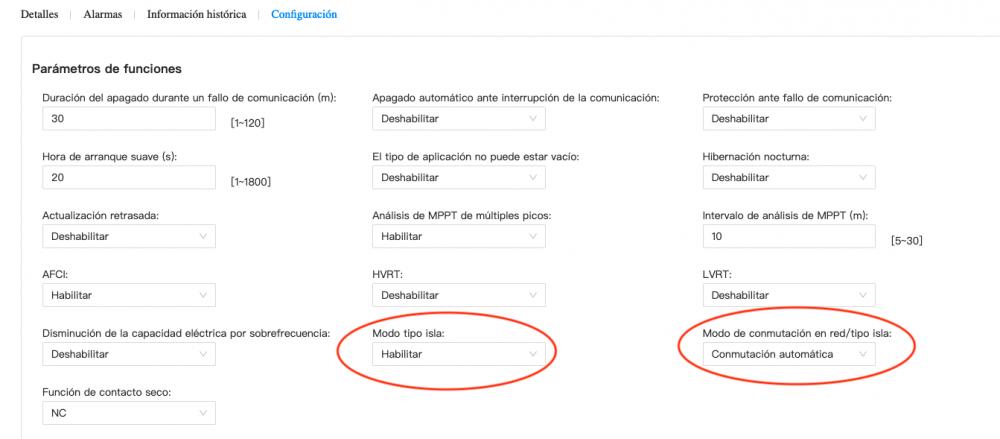

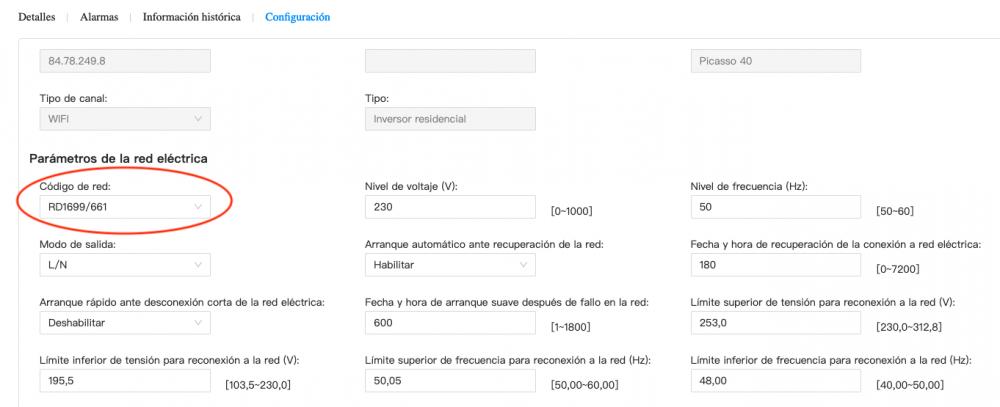

Para hacer funcionar el Modo Isla puenteando los terminales 5 y 8 hay tres ajustes/parámetros relevantes en la configuración del inversor. Os listo cuáles son y cómo han de estar configurados para que funcione.
Intuyo que el puenteo de los terminales 5 y 8, cambia el parámetro de Código de red de "RD1699/66" a "Modo Isla" ahorrándonos el tener que hacerlo via app, pero los otros dos parámetros han de permanecer prefijados.
1) Menú "Parámetros de la red eléctrica"/"Código de red": (RD1699/661)
2) Menú "Parámetros de funciones"/"Modo tipo isla": (Habilitar)
3) Menú "Parámetros de funciones"/"Modo de conmutación en red/tipo isla"": (Conmutación automática)
A ver si tengo un rato y pruebo las diferentes combinaciones incluyendo la opción de la app en cuenta de usuario llamada Modo Isla, para ver qué efecto tiene cada una.

Ha salido el sol hace un rato y he podido hacer alguna prueba más.
He observado:
a) Que la opción de activar en la App el Modo Isla, coincide con el ajuste 2) "Modo tipo isla" del menú de configuración. Lo he deshabilitado con la app y puenteado T5 y T8, y el inversor no ha entrado en Modo Isla.
b) Que cambiando el ajuste 3) "Modo de conmutación en red/tipo isla"a "Conmutación Manual", el inversor no entra en "Modo Isla" pese a puentear T5 y T8 y tener activado el "Modo Isla" en el ajuste 2) o en la App.
Mi conclusión es que los que tenéis cuenta de usuario debéis tener el ajuste 3) en "Conmutación Manual" y por eso no os funciona el puente T5 T8 pese a tener activado el "Modo Isla" en la App.

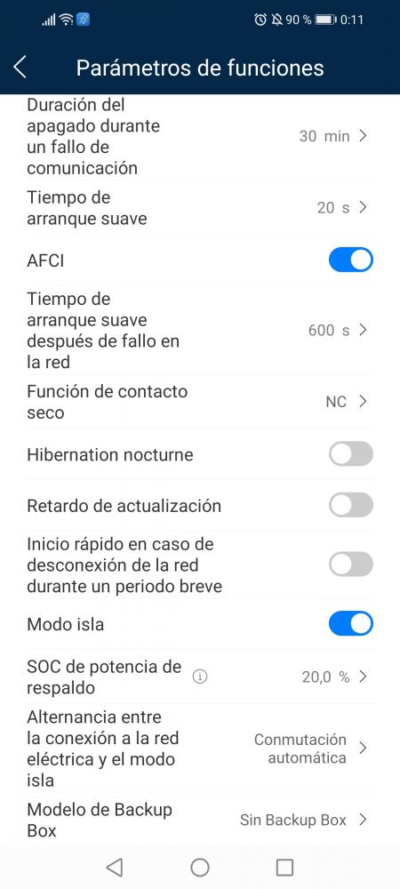

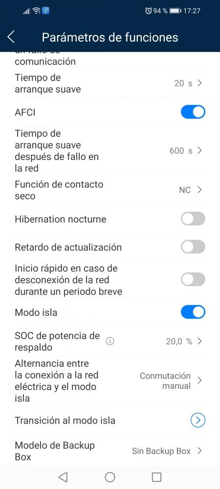

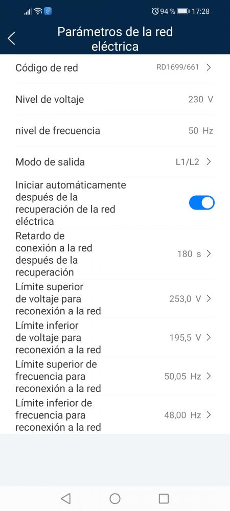

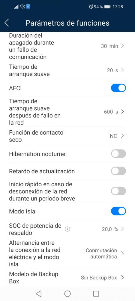

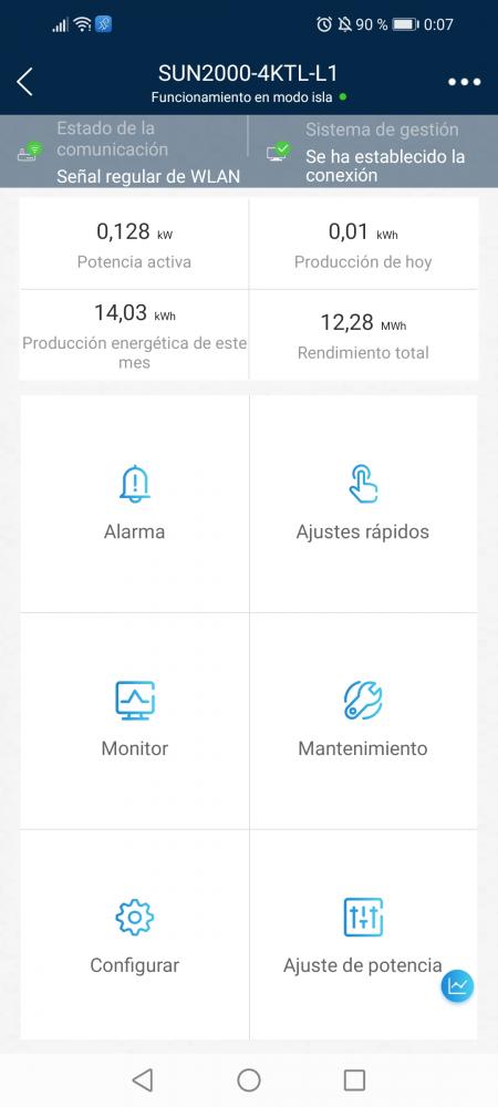

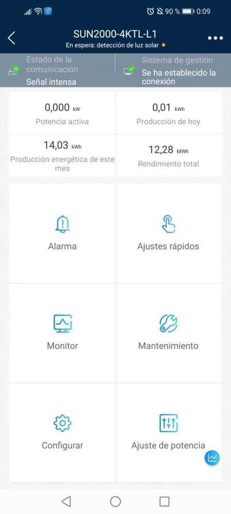

Ayer hice otra prueba y estos son los pasos que seguí:
Por la tarde, con luz solar en primer lugar y desde la app móvil connectarme a la wifi del inversor con la clave de instalador y actualizar el software del inversor y de la batería para después no andar perdiendo el tiempo como se ha dicho ya.
Seleccionar desde Configurar -> Parámetros de Funciones -> Modo isla, con lo cual se me abren varias opciones (SOC de Potencia, Alternancia, Transición y Modelo). Aquí pasé la Alternancia del modo Manual al modo Automático y el Modelo de Backup a Sin Backup Box y así lo dejé.
En Parámetros de la Red Eléctrica comprobar que el código de red es RD1699/661 y el modo de salida L1/L2
Por la noche, aportando desde la batería, bajar el ICP de entrada a la casa, con lo cual se queda sin energía eléctrica incluso el router (situación del lunes)
Con los leds en rojo y con dos alarmas, volver a conectarme a la wifi del inversor (porque el inversor se puede comunicar así, como también se ha dicho ya) y desde Parámetros de la Red Eléctrica seleccionar Island Grid, con lo que te pregunta la tensión y frecuencia dejándolo como está (230v y 50 Hz) y pasando el Modo de Salida a L/N. Como la Alternancia ya está en modo Automático, en unos segundos el inversor se pone en isla entregando energía a la casa aportando desde la batería.
En esta situación y cuando el router ha terminado de arrancar, el inversor recupera la conexión a internet y como también ha recuperado la energía, se borran las dos alarmas y los leds pasan a verde.
Para dejarlo como estaba es seguir los mismos pasos a la inversa.
Cuando cambié a Island Grid no sé si el submenú Modo Isla seguía activo.
Archivo adjunto 32617Archivo adjunto 32618Archivo adjunto 32619Archivo adjunto 32620Archivo adjunto 32621Archivo adjunto 32622
Aquí teneis capturas de pantalla del móvil
