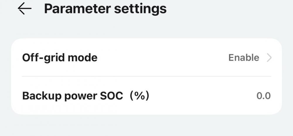

Yo no tengo permisos de administrador. He hecho lo siguiente pero NO me ha funcionado:
1) He puesto dos hilos en los pines 5 y 8 del conector de comunicaciones
2) He configurado via FusionSolar el modo isla a "Enable"
Archivo adjunto 32608
3) He bajado el IGA
4) He unido los hilos de los pines 5 y 8
Y no me ha funcionado. O bien estoy haciendo algo mal, o me falta algún paso.
¿Alguien ha seguido esos pasos con éxito?

Cuando dices que no ha funcionado ¿qué ha pasado? ¿han cambiado de color los leds? En modo isla se encienden en rojo los leds 1 y 2
Re: Huawei sun2000 ktl l1 modo isla
nikbry
No ha vuelto la luz al cerrar el contacto. No ha habido cambio en los leds. Lo puedo probar otra vez y hacer fotos para ver el estado exacto.
