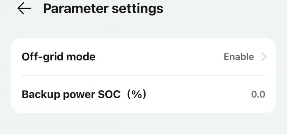

Bueno, pues ya he hecho la prueba y ha funcionado.
He actualizado mi hilo anterior con mi experiencia. Os lo pongo aquí también:
Opción sin puentear (para hacer cuando se ha ido la luz):
Aconsejo hacerlo quitando los datos del móvil, sino posiblemente detectará que tienes alguna actualización pendiente y te obliga a hacerla y tarda la vida.
- Bajar el IGA para cortar la corriente con la calle (ojo de no subirlo nunca hasta deshacer el modo isla)
- Conectarte al wifi directo del inversor
- Abres Fusión Solar y buscar Puesta en servicio del dispositivo (yo lo tenía en la pestaña Servicios).
- Y ahí conectar con el inversor (botón Conectar), o como segunda opción, puedes escanear la pegatina del inversor para conectarte.
- Te pedirá contraseña de instalador (0000000a por defecto)
- Botón Configurar
- Primer apartado, Parámetros de la red eléctrica
- En Código de red lo cambias a Island-Grid, te saldrá ventana flotante para indicar voltaje y frecuencia (lo dejas como sale, 230V y 50Hz para españa).
Y eso es todo. Al cabo de un par de minutos ya tendréis luz.
Se comentaba que había que cambiar también lo del Modo isla, que se supone que está en Parámetros de funciones, pero al cambiar a Island Grid, ese submenú cambia y desaparece la opción.
Entiendo que lo de Modo isla es para quedar en stand-by cuando hagamos el puenteado de los puertos 5 y 8 y lo del Island-Grid es para poner en modo isla directamente.
La app me ha tardado en funcionar, me daba error de datos (como si no tuviera internet), pero luego todo ok.
-IMPORTANTE- cuando vuelva la luz (lo verás por los vecinos), quitar el modo isla antes de subir el diferencial de la casa o te cargas el inversor (y puede que algo mas).

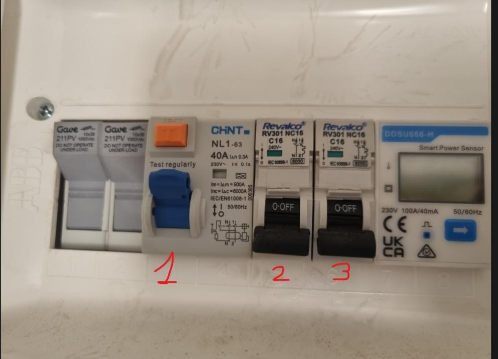

Re: Huawei sun2000 ktl l1 modo isla
Buenas tardes:
En relación a mi antiguo mensaje:
Por lo que he estado viendo mi fase y neutro van directamente conectadas al contador, por lo que deduzco que me cortaba el modo isla por alguna tensión externa (ya que seria como que no estoy cortando el suministro de fuera, podría haber frito el aparato) sabéis si esta hipótesis cuadra?
Muchas gracias!
