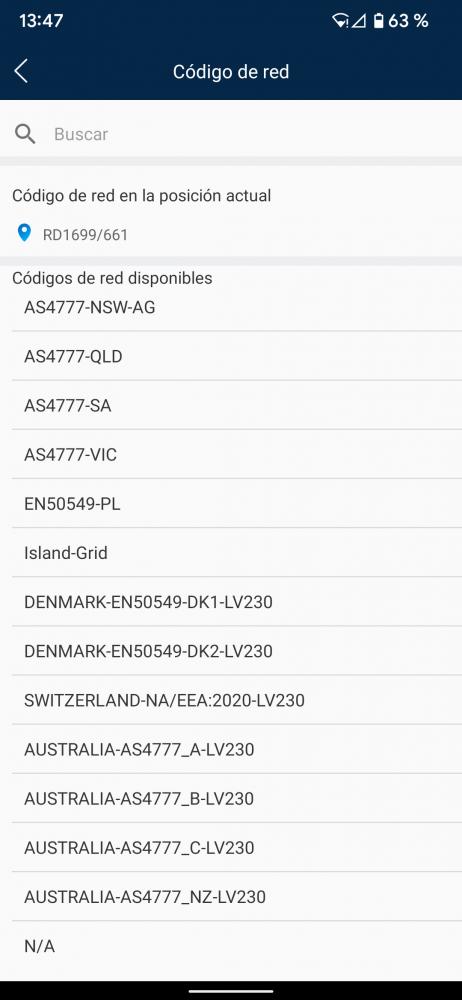

    - Bajar el general
    - Conectarse a la wifi del inversor en modo instalador y
    1) Código de red a Island Grid
    2) Modo isla
    3) Encender el inversor (que estará en standby)
    Es lo que hice ayer y mantuvo mis cervezas fresquitas

    Cita Iniciado por cc120689 Ver mensaje
    Archivo adjunto 26255
    aqui va captura de la parte final del listado
    yo la primera vez que lo vi pensé que ponía de Islandia a ver si te ha pasado eso
    Confirmo que con la version V200 del firmware tambien aparece el Island Grid en el desplegable.
    En cuento tenga oportunidad lo pruebo a ver si funciona. Por si vuelve otro apagon y nos pilla de dia con sol jejeje.
    Gracias por la info.

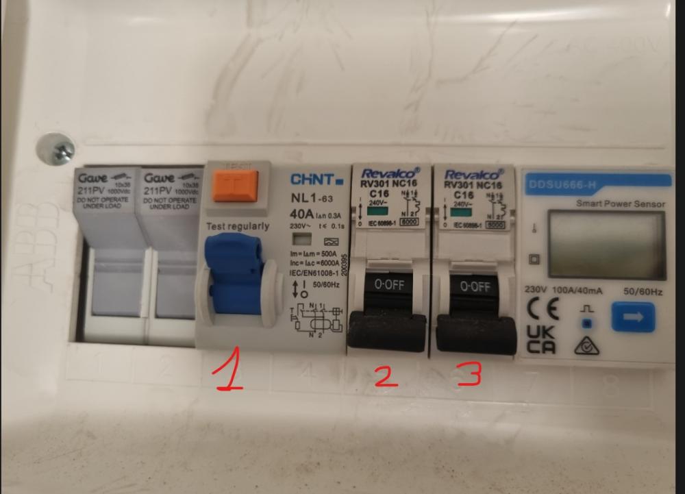

    Buenas tardes:
    Ayer sufrí el apagón como la mayoría de nosotros, al tener algo de datos decidí informarme para activar el modo isla:
    1. Apagué el diferencial general
    2. Cambie el modo de red a modo isla (Cambiando RD1699/661 a Island). Ya que el modo isla normal no hacia nada excepcional.
    3. Cuando disponía el inversor a hacer el cambio me saltaba una alerta que decía: "2077 Sobrecarga de salida en isla"
    Ya por probar bajé el numero 1 de la imagen y consiguió ponerse en modo isla pero sin darme energía a la casa.
    También funcionaba 1 y 3 arriba y bajando el 2 pero también sin darme energía.
    Sabéis que puede estar pasando?
    Muchas gracias!!
    EDITO: Tengo tambien las baterias Huawei Luna 5Kw

    Cita Iniciado por chris97 Ver mensaje
    Buenas tardes:
    Muchas gracias!!
Nombre: Captura de pantalla 2025-04-30 140424.jpg
Visitas: 39
Tamaño: 51,8 KB
    Intenta hacerlo prácticamente sin cargas conectadas.
    Tiene pinta que estabas superando el consumo instantáneo que te puede dar un único módulo de batería. Creo que era la mitad de la capacidad,.en tu caso 2,5kwh

    Cita Iniciado por vatiopicopala Ver mensaje
    Buenas,
    La cosa es que mi casa en "stand-by" consume unos 0,2kwh y lo probé de día cuando las placas estaban generando también
    Muchas gracias!
