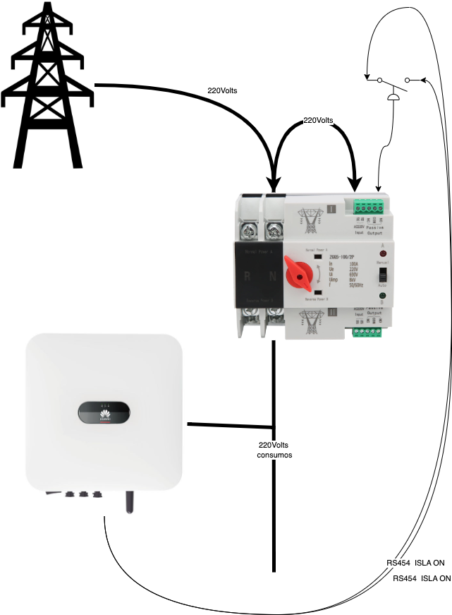

    El que enlazas es de 2 polos (por cierto a 33€), ¿correcto?
    Lo que no termino de ver es cómo serían las conexiones para garantizar que no hay feedback de la solar hacía la red en la caída, y que por otra parte se entregue la solar con el funcionamiento normal.
    Ese modelo parece diseñado para tener un generador, etc... en stand-by y que se use en la caída.
    ¿Podrías hacerme un esquema para tontos? xD

    Adjunto imagen así me explico mejor.
    https://s3.walii.es/s3bucket/HuaweiSun2000.png
    Como se puede ver, esta térmica, tiene una entrada por arriba y por abajo una entrada secundaria y una salida general...
    La entrada electricidad principal de arriba la que viene de la red, se conecta con el rele de arriba, lo que hace que mientras este la corriente un contacto este en corto NO/COM y el otro abierto NC/COM... pues tenemos que conectar el control seco del Inversor (Conector 5 y 8 del conector del inversor) el que controla la isla, al abierto NC y COM ... entonces mientras exista alimentación externa GRID, el rele permanece abierto...
    Cuando se corta la electricidad de la red eléctrica, el rele se relaja y pone en corto el contacto NC/COM lo que dispara la ISLA. Tardando unos 3 a 6 segundos en generar la energía.
    Luego lo inverso. Cuando vuelve la energía de la red, se abre el circuito NC/COM he instantáneamente deja de generar energía el Inversor, esperando recibirla desde la red.
    El BackupBox, es util en el caso que queramos separar los consumos, pero para el funcionamiento como isla no lo veo necesario, podrían poner una version mas accesible, con el funcionamiento como isla sin separaciones.
    En mi caso, toda mi casa, consume un promedio de 300Wtts... menos cuando se utiliza el motor de piscina, aires acondicionados o horno eléctrico. Pero en caso de corte, podemos estar atentos a no utilizar estos dispositivos.
    Cave aclarar, que si el inversor detecta consumos mayores a los que puede ofrecer, se apaga y espera 1 minuto antes de volver a probar...
    Saludos y espero sea de ayuda.
