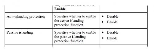

    Que significan estas configuraciones en el huawei y para que sirven?

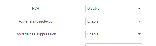

    La verdad es que no te puedo ayudar en explicarte para que son. En teoria la primera es para que cuando se vaya la luz, el inverter se pare y no dañar a los operarios.
    La segunda ni idea.
    Lo que si te diré es que muchas de las funciones que hay en el manual, luego no son accesibles en los parámetros de configuración...
    Por ejemplo yo tengo la primera opcion pero no la segunda...
    A ver si hay suerte y algun compañero puede hechar una mano.

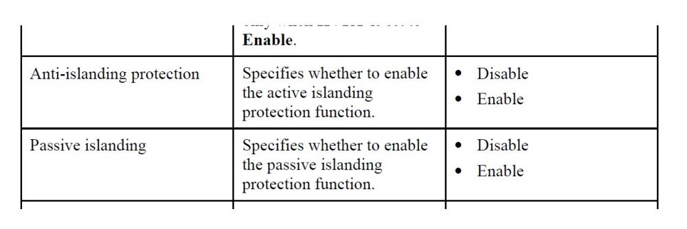

    La segunda ni idea.

    A ver si alguien sabe que es el " anti-isla " o el island protection....
    Para que te salgan todas estas opciones tienes que estar dentro de instalador y no usuario.

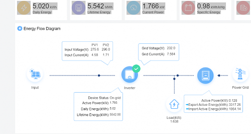

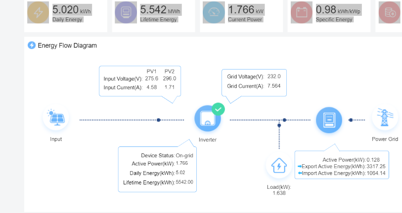

    Tengo el SUN2000L-5KTL. Yo enciendo cualquier cosa y en NetEco a los 5 segundos veo el incremento de consumo, te lo aseguro. Da igual que esté en casa o fuera, lo veo igualmente. No tengo el aparato adicional, simplemente me registré en NetEco (la plataforma) y listo,veo todos los datos de mi instalación y activé un usuario para usar la API, nada más.
    Adjunto captura de loq ue se ve en NetEco

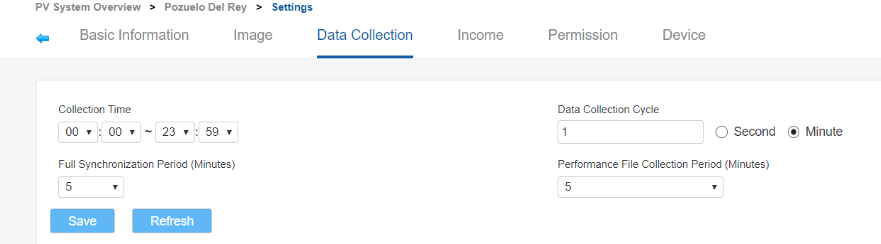

    Edito: toqueteando la web de NetEco, en settings- data collection, resulta que yo lo tenía cada 10 segundos, pues bien ahora no deja elegir segundos, solo minutos con lo que el tiempo mínimo de actualización es de 1 minuto. Menuda mierda, vamos a peor , espero que en la nueva plataforma se pueda elegir un tiempo menor. Al entrar ahora y darle a grabar te cambia la selección de segundos a minutos (hagas lo que hagas) con lo que lo menos es 1 minuto. Si no hubiera toqueteado seguiría igual... pero claro yo desconocía que esto iba a ser así
