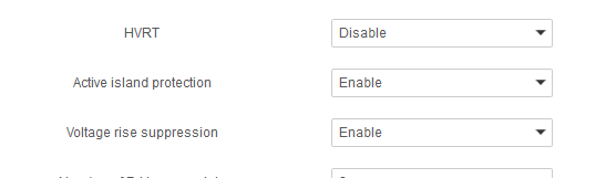

Que significan estas configuraciones en el huawei y para que sirven?
Archivo adjunto 21200
Re: Configurar inversor Huawei SUN2000L-4KTL
Miquel1975
La verdad es que no te puedo ayudar en explicarte para que son. En teoria la primera es para que cuando se vaya la luz, el inverter se pare y no dañar a los operarios.
La segunda ni idea.
Lo que si te diré es que muchas de las funciones que hay en el manual, luego no son accesibles en los parámetros de configuración...
Por ejemplo yo tengo la primera opcion pero no la segunda...
Archivo adjunto 21208
A ver si hay suerte y algun compañero puede hechar una mano.

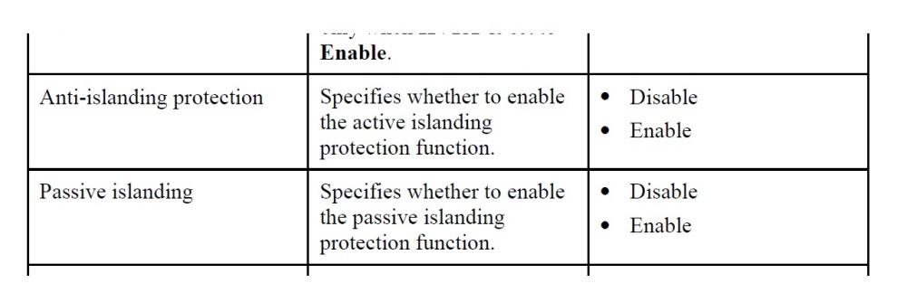

A ver si alguien sabe que es el " anti-isla " o el island protection....
Para que te salgan todas estas opciones tienes que estar dentro de instalador y no usuario.

Buscando en google sale que el modo isla pasivo solo existe en japon, al menos en un manual que he visto lo ponia, normal que a nosotros no nos salga.

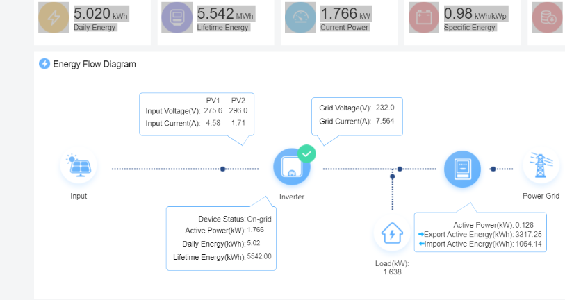

Pero no es en tiempo real, tarda en actualizar. Tu enciendes un radiador de 3000w y tarda en reflejarse en el neteco o fusionsolar (yo uso fusionsolar).
Dónde aparece en tiempo real real, al segundo es cuando te conectas al inversor en la misma wifi.
te da la medición cuando preguntas ... y Neteco se refresca cada 5 segundos... en las request de las API te da la misma info que en la web ... juraooo, lo llevo usando 6 meses. Es cierto que no vas a preguntar cada segundo (no le veo sentido) , yo con un programa que me he hecho pido la potencia producida cada 30" y de hecho después hago la media de las ultimas 5 medidas para determinar si bajo la potencia del aparato o no, por eso digo que cuando haya compensación irá mejor aún.

djares Buscando en google sale que el modo isla pasivo solo existe en japon, al menos en un manual que he visto lo ponia, normal que a nosotros no nos salga.
Pero que es este modo? hay gente que si que le sale , para que sirve este modo?

Refresca cada 5 segundos pero va con un retardo, al menos en fusionsolar.
Yo entro en la web de fusión solar, tengo 1000 de consumo, enciendo un radiador de 3000 y no se actualiza ni a los 5sg ni al minuto... Tarda más. En cambio en la misma red wifi entras en la app de fusión solar, vas a device commissioning y ahí cualquier cambio de consumo sí que se actualiza al segundo.

Tengo el SUN2000L-5KTL. Yo enciendo cualquier cosa y en NetEco a los 5 segundos veo el incremento de consumo, te lo aseguro. Da igual que esté en casa o fuera, lo veo igualmente. No tengo el aparato adicional, simplemente me registré en NetEco (la plataforma) y listo,veo todos los datos de mi instalación y activé un usuario para usar la API, nada más.
Adjunto captura de loq ue se ve en NetEco
SldsArchivo adjunto 21218

pedestre Tengo el SUN2000L-5KTL. Yo enciendo cualquier cosa y en NetEco a los 5 segundos veo el incremento de consumo, te lo aseguro. Da igual que esté en casa o fuera, lo veo igualmente. No tengo el aparato adicional, simplemente me registré en NetEco (la plataforma) y listo,veo todos los datos de mi instalación y activé un usuario para usar la API, nada más.
Slds
Si te creo jajaja pero es por salir de dudas nada más.
Pues haré la prueba con Neteco entonces, a ver si me deja cambia de plataforma. Yo no sé porque tienen dos plataformas...

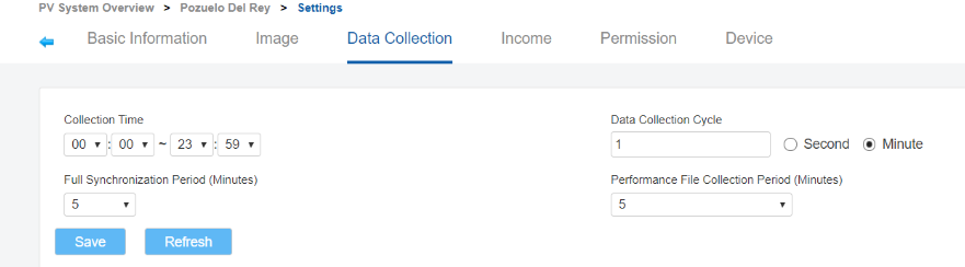

Buff, pues espero que no sea un paso atrás porque desde luego en NetEco es en tiempo real lo que se ve... cuando me migren veremos que pasa.
Edito: toqueteando la web de NetEco, en settings- data collection, resulta que yo lo tenía cada 10 segundos, pues bien ahora no deja elegir segundos, solo minutos con lo que el tiempo mínimo de actualización es de 1 minuto. Menuda mierda, vamos a peor , espero que en la nueva plataforma se pueda elegir un tiempo menor. Al entrar ahora y darle a grabar te cambia la selección de segundos a minutos (hagas lo que hagas) con lo que lo menos es 1 minuto. Si no hubiera toqueteado seguiría igual... pero claro yo desconocía que esto iba a ser así
Archivo adjunto 21221

Alguno de los que teneis el huawei podeis averiguar lo que pregunte en el post #77 sobre las opciones anti-isla, etc ? para saber exactamente que hacen cuando lo activas o desactivas?
Miquel1975 Alguno de los que teneis el huawei podeis averiguar lo que pregunte en el post #77 sobre las opciones anti-isla, etc ? para saber exactamente que hacen cuando lo activas o desactivas?
Yo he seguido revisando por google y no hay mas referencias, yo entiendo que esa opcion si estuviera desactivado permitira generar corriente AC si se va la luz, pero quiza si aplicas la normativa nuestra ni te deje desactivarla, porque por ejemplo la de pasiva solo aplica a japon.

ferdyfernins Si no hay corriente, de dónde saca el parámetro y copia para hacer la producción y vertido? Si fuera tan fácil como desactivar eso..... Con tirar diferencial y poner a vertido 0 valdria
Yo es lo que interpreto de un parametro que dice antiisla, si lo desactivo, es que permite funcionar en ese modo. Si alguno tiene el inversor y ese parámetro puede probarlo. Generar tension ac en 50hz tampoco es nada del otro mundo, te lo hace cualquier inversor de 15€.
