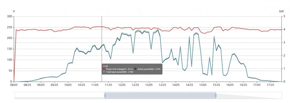

Re: Configurar inversor Huawei SUN2000L-4KTL
Aquí se ve claramente lo que comentábamos, que el inversor coge de red corriente para mantener la batería en valores de seguridad.

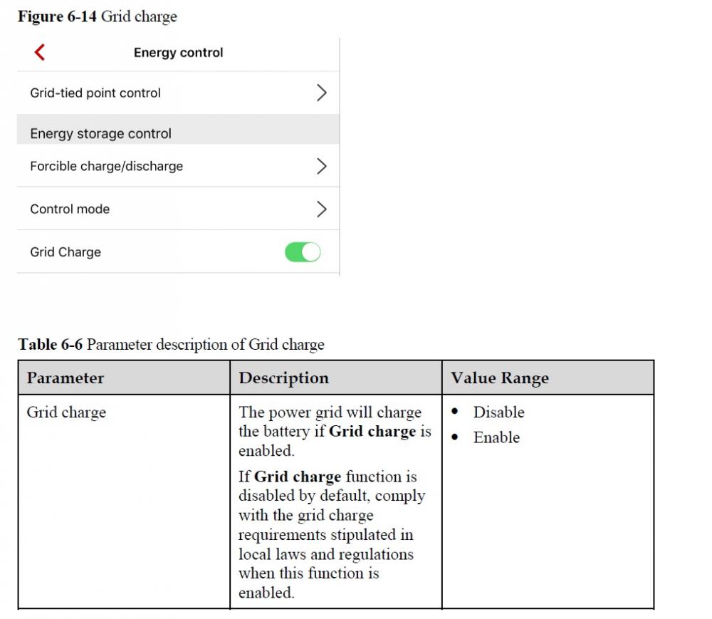

De la red si puede cargar, configrando tarifas y demas, creo que con el fusion home (que no se si es de serie o no)

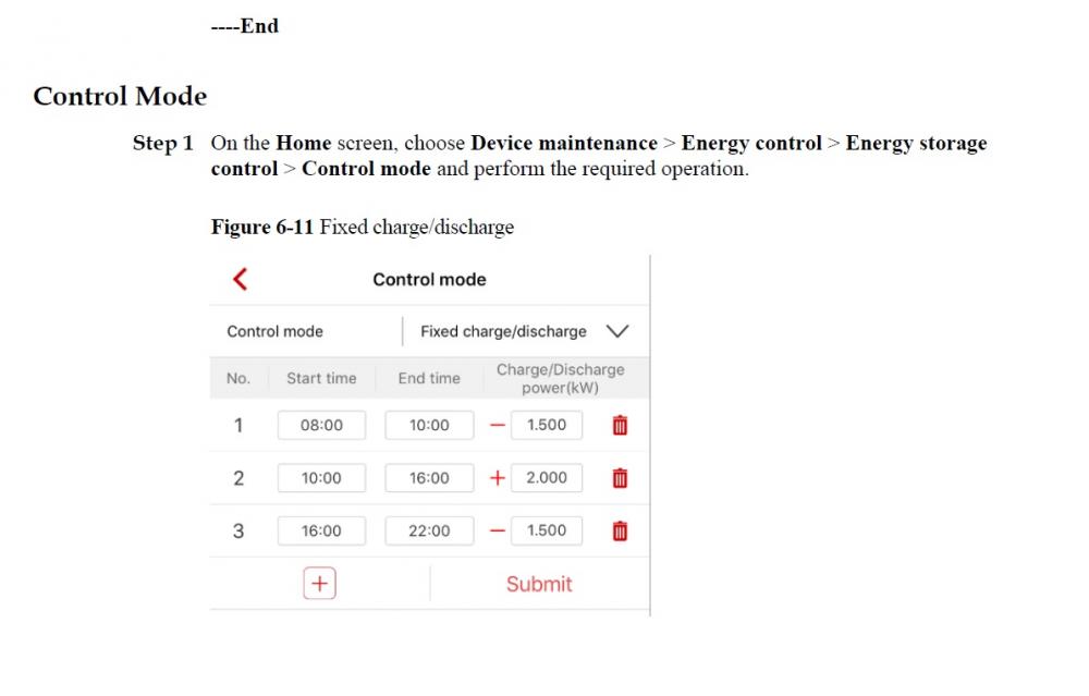

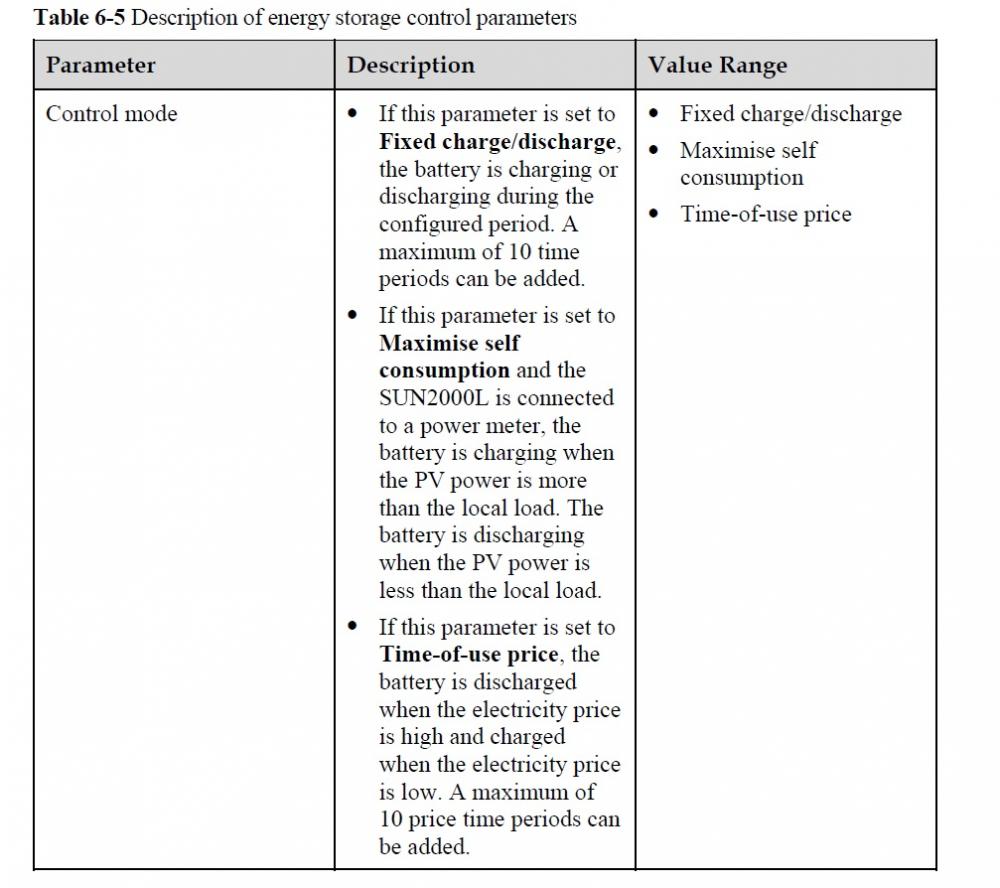

Ferdy, corfirmo lo que dice sifos, me he leido el manual del sun2000 y Si se puede cargar de la red la bateria, incluso como dice Sifos por horarios. Hay que habilitar la opción..
Archivo adjunto 21165Archivo adjunto 21166
Aqui estan los horarios....
Archivo adjunto 21168
En el que eliges cargar o descargar la bateria por los horarios, entiendo que de tal hora a tal hora puedes descargar la batería, ( si tienes consumo evidentemente), y la potencia a la que quieres que se descargue la batería, le puedes fijar una potencia maxima de descarga.
Lo mismo con la carga. Esto es lo que entiendo yo.

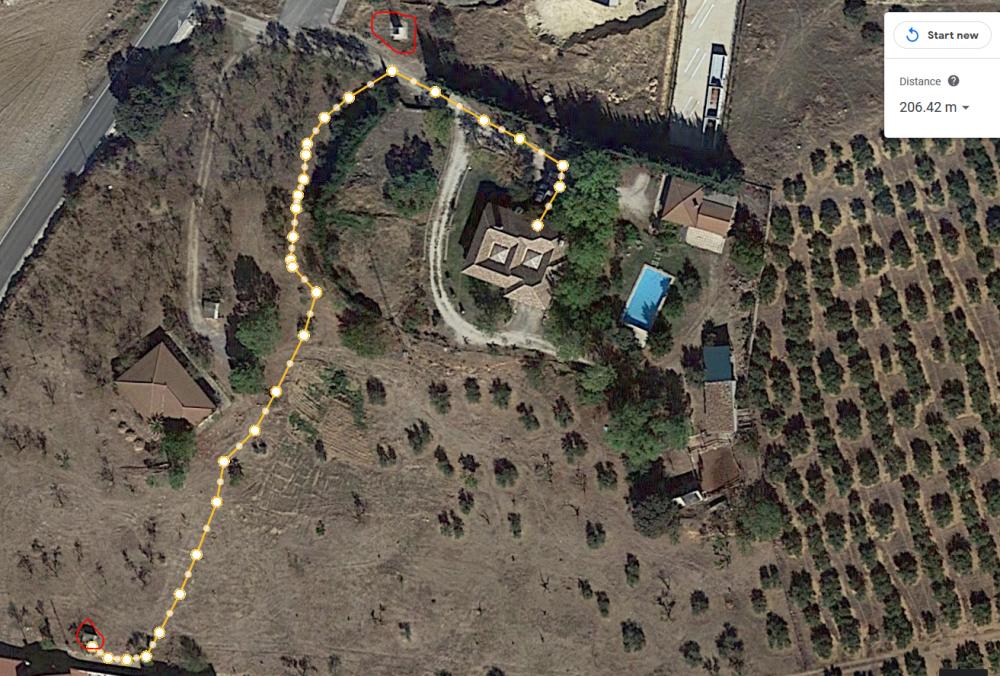

Gracias por tu respuesta, se que se puede editar.
La pregunta general es cuanta tensión (V) es la maxima para empezar a freir cacharros.
El principal problema es que mi contador está a unos 500-600m de casa y el cable tiene una sección de 8mm, por lo cual no entran los W que produce la planta FV. Lo que conlleva a una subida de tensión en mi casa con la posterior desconexión del inversor y eso una y otra vez...
He contactado con la compañía para poner el contador más cerca y me han dicho que es imposible mover un contador... (me extraña).
Creo que la mejor manera que tengo de solucionar esto es configurando el inversor para que cuando la tensión pase cierto umbral baje la producción o protegiendo la instalación en casa con un regulador de tensión si es que existe.

Al contrario, cuando tiras de la red la tension es baja. Ahora tienes que mirarlo del reves. Tengo 5000W en mi casa que tienen que ir al contador... por el cable solo pasan x amperios. Solución, mi casa se convierte en una "isla" que tiene la tensión de la red + la tensión que cae en el cable... que por lo visto es más de 30V. Curiosamente si en casa hay un cosumo grande esa tension baja a niveles más normales.
Archivo adjunto 21188
Aqui una captura de las tensiones de hoy.

El tamaño del cable no lo he medido, pero estoy seguro que esta entorno a esa medida, es más pequeño que tu dedo pequeño de la mano. El cable pasa de mi casa por la finca del vecino y el contador esta directamente en el poster de la luz que esta en la finca del vecino. Acabo de usar google maps para medir y he mentido como un bellaco. La distancia de cable es menor unos 200m podeis verlo en la foto adjunta.
Archivo adjunto 21189
Hace 2 años hicieron unas modificaciones cerca de mi casa y pusieron un poster de luz cerca de casa. Solicité que cambiaran el contador ahi y me dijeron que imposible... (los poster de luz marcados en rojo).
