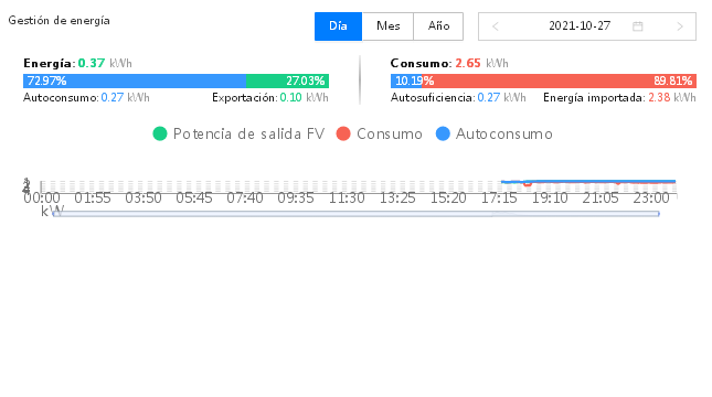

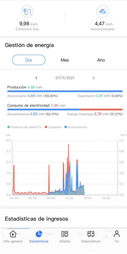

    Cita Iniciado por ferdyxd Ver mensaje
    Las estadísticas no muestran nunca exportación, que en parte lo entiendo porque no tengo vertido, pero tampoco puedo ver lo comentado. Donde dices yo también veo perro solo sube la producción a demanda, nunca veo de más por así decir de lo que voy necesitando en el momento en la casa.
    Archivo adjunto 25830
    En las fechas que estamos es muy dificil generar mas de lo que demandas (el sol esta demasiado bajo para conseguirlo), a mi me pasa exactamente lo mismo, curiosamente el dia siguiente de tener la instalacion hizo un dia de mucho calor con sol y regale un 27% de lo que genero mi instalación a la compañia electrica (todavia no tengo el vertido contratado, estoy en ello)
    P.D: el hilo es super interesante asi que me lo lei entero
