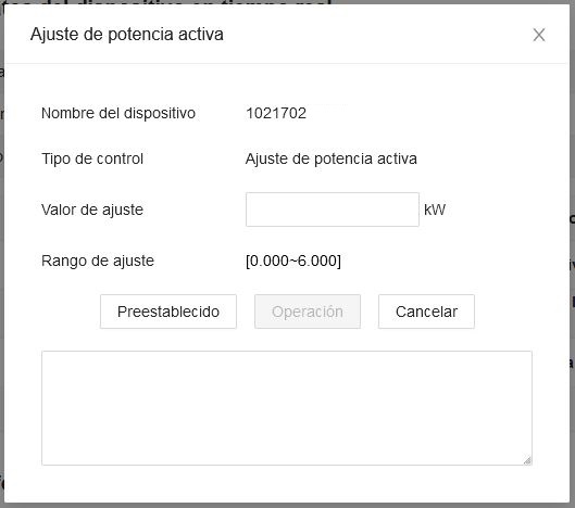

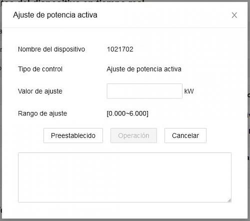

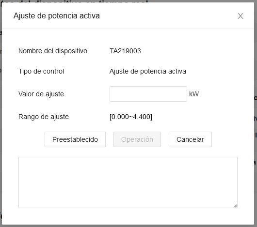

    Hola, soy nuevo en este foro, quería haceros una consulta, yo tengo un SUN2000L-4KTL-L1 y un SUN2000L-6KTL en mi instalación, el caso es que el de 4K su rango de ajuste llega a los 4,4Kw mientras que el de 6K solo llega a los 6Kw, en mi caso tengo los dos sobredimensionados de placas (en total 12Kw) y mientras que al inversor de 4Kw si tengo registros de haber trabajado a 4,4Kw el de 6Kw nunca ha pasado de los 6Kw, entiendo que por esa limitación.
    -- Alguien sabe como cambiar el rango de ajuste de mi inversor?
    -- En el caso en el cual vierta a la red una potencia superior a la declarada en los inversores (yo he llegado a verter 10,4Kw) te puede decir algo la distribuidora?
    Os anexo las fotos, no se si saldrán porque es la primera vez que las pongo

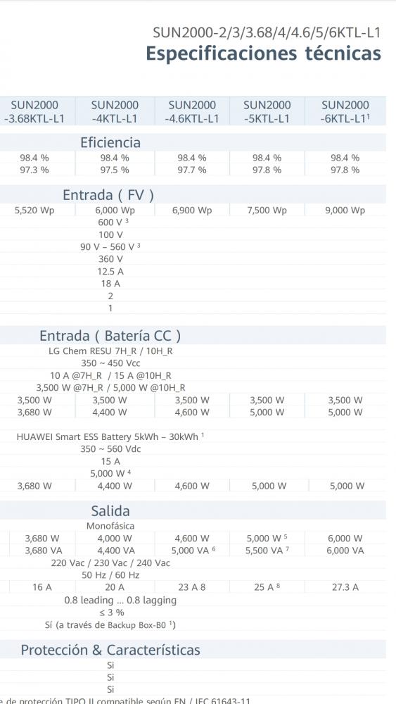

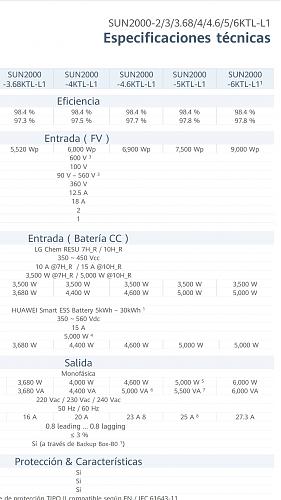

    Hola, creo que es normal, según las especificaciones del fabricante, el 4 tiene una salida máxima de 4,4kW (4400VA) y el 6 de 6kW, te están dando cada uno su máximo y es a lo que están limitados, no creo que consigas que te den más, solo puedes limitarlos por debajo de ese valor, fíjate en el rango que te permite las pantallas que has anexado.
    Respecto a la distribuidora, lo que no debes es superar el máximo del boletín de tu instalación, revisa cual es, como te digo antes, tu no estas superando los máximos de tus inversores, ellos se auto limitan.
    Configurar inversor Huawei SUN2000L-4KTL-screenshot_20220817-083732_drive-1-.jpg
