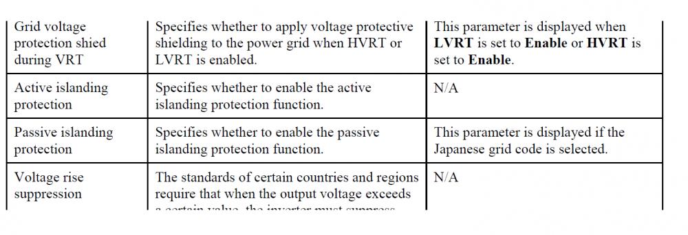

    la proteccion antiisla es para evitar que vierta a red cuando no hay red.
    como comentaban en los primeros post es absolutamente necesario esa proteccion para que un operario que realice mantenimiento en la red no le de un calambrazo nuestra instalacion.
    Cita Iniciado por Miquel1975 Ver mensaje
    A ver si alguien sabe que es el " anti-isla " o el island protection....
    Para que te salgan todas estas opciones tienes que estar dentro de instalador y no usuario.

    Predeterminado Re: Configurar inversor Huawei SUN2000L-4KTL
    Cita Iniciado por chentron Ver mensaje
    Hola Chentron, eso entiendo yo, es una opcion que podias habilitar o no en el huawei, pero yo entiendo que si no lo pones, deberías tener electricidad cuando hay un apagón.
    Pero sería demasiado fácil la solución. Por ello pedi a los que tienen huawei hace la prueba, pero todavía nadie lo ha probado, o por pereza, o por temor a que se rompa algo, o porque no han visto mi pregunta jajajajja.
    Aqui va la foto de las ultimas instrucciones del huawei...
Nombre: anti isla.jpg
Visitas: 250
Tamaño: 58,6 KB
    Lo que tengo visto es que cuando la red se va el inversor se apaga. Y cuando enciende se tira un rato leyendo parametros de red
    Cita Iniciado por amcalo Ver mensaje
    Y no te deja activar/ desactivar lo de el anti-islanding ? o hace lo mismo este activado o desactivado verdad ?
    venga, alguien que se anime a poner en el setup, gridcode japones y desactivar antiisla, cortar red del lado de la distribuidora y a ver si sigue funcionando o no.
