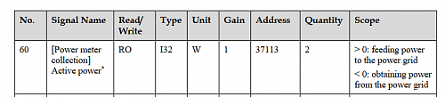

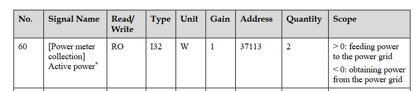

    Predeterminado Re: Configurar inversor Huawei SUN2000L-4KTL
    Bueno, pues usando un software para leer ModBUs-TCP he podido leer los datos del inversor desde el PC. Ha sido con ModBus Master Tool. Te lee en tiempo real la potencia activa o cualquiera de los registers que viene en la documentación. Sin embargo parece que lo del meter no está disponible (no viene en la documentación) así que aunque lográramos automatizarlo usando python (cosa que está por ver) lo veo menos útil que usar la api de Fusion Solar aunque sea cada 5 minutos. Yo ya la tengo implementada y funciona muy bien ahora, ya que teniendo la lectura del meter, se ajusta bastante mejor que antes en Neteco, que solo tenía la producción fotovoltáica.
    Imagen del Master Tool leyendo la potencia activa (watios)
    https://www.dropbox.com/s/twga4q9335...rTool.png?dl=0
    Lo he conseguido con python.
    El truco estaba en la conexión que no la hacíamos bien.
    Con pymodbus, un ejemplo de como conseguir la potencia en tiempo real:
    from pymodbus.client.sync import ModbusTcpClient as ModbusClient
    import binascii
    import socket
    import logging
    import pdb
    import time
    #ip del inversor
    ip_inverter="xxx.xxx.xxx.xxx"
    client = ModbusClient(ip_inverter, port=502, unit_id=0)
    client.connect()
    if client.connect():
    time.sleep(1)
    rr = client.read_holding_registers(0x7D50, 0x02)
    active_power=rr.registers[1]
    print active_power
    El problema es el tema del meter. ¿Alguien sabe si es posible acceder a sus datos via modBus?, sería perfecto. Lo he preguntado en el foro de Huawei junto con esta información a ver si alguien sabe algo del tema.
    Slds
    Slds
    Buen avance!
    Lo que no entiendo es porque dices que en la documentacion del Modbus de Huawei no dicen nada del meter:
    En la documentacion que yo uso y encuentro en https://support.huawei.com/enterpris...8?section=k002
    Si que viene... A ver si para el siguiente ya tienes la lectura de la potencia del meter. (yo no estoy en casa y no puedo hacer pruebas con el inversor, solo en remoto.)

    Cita Iniciado por amcalo Ver mensaje
    Buen avance!
Nombre: Capture.PNG
Visitas: 149
Tamaño: 22,2 KB
    Ostias pues te juro que lo miré y no vi. Cuando pueda le echo un vistazo y lo pruebo. Si es así, tema resuelto.
    Gracias por el aviso!!

    Pues probado. Efectivamente venía en la documentación y yo me lo había saltado. Obtengo respuesta pero no se en que formato viene:
    Me da dos registros que desgraciadamente no son directamente lo medido. El primero me da siempre 65535 y el segundo un número menor (64960 por ejemplo). Después de hacer varias medidas creo que el consumo es la diferencia de los dos. Mañana cuando haya producción fotovoltaica veré como es en ese caso. Ahora con consumo de la red, es el registro2-registro1 y sale <0 porque está consumiendo de la red
    imagino que con producción solar será análogo y saldrá el registro 2 como 65535 y el 1 algo menor con lo que saldrá positiva la resta lo cual indica que se está exportando.
    Con esto y un bizcocho tenemos la producción en tiempo real y sin ningún delay ni restricciones de tiempo en el número de consultas
    Slds
    Edito después de comprobarlo: con excedentes lo que da es en el primer registro un 0 y en el segundo el excedente. Total, sigue siendo válida la fórmula, con lo que para ambos casos:
    excedentes=registro2-registro1
    si >0 estamos exportando a la red
    si <0 estamos consumiendo de la red
    Última edición por pedestre; 03/03/2020 a las 08:35 Razón: Se añade más información con producción solar
    Slds
    Ya tengo implementado mi medidor a través del modbus-tcp directamente del inversor. Me da lecturas de exportado, producción FV y producción diaria cada 5 segundos
    Además cada minuto me ajusta las bombas de calor o Aire acondicionado para que aproveche los excedentes.
    Gracias a todos los que ayudaron en esta tarea.
