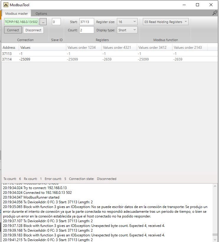

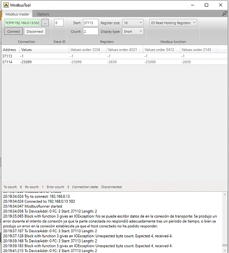

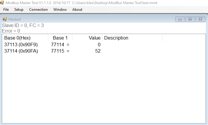

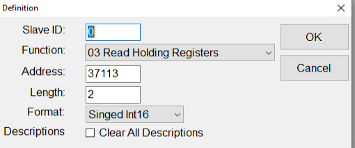

    Es un placer haber podido echar una mano. Por cierto, los 2 registros equivalen a un int32 por lo tanto equivalen a 32 bits, que representan valores desde +-2.147.483.648. Al final como lo has hecho?

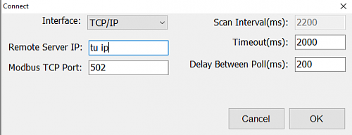

    Puedes explicar un poco mejor si estas conectado al wifi del inversor o al de casa, para consultar el modbus.
    Crees que seria muy difícil implementar el protocolo modbus tcp en el esp32 a través de la siguiente librería https://github.com/bertmelis/esp32ModbusTCP? (no se si tienes un esp32 y quieres echarle un vistazo o alguien quiere) yo no tengo acceso al inversor (solo puedo acceder en remoto).
    De funcionar, se podría implementar directamente a mi enchufe inteligente y eliminar el meter para la gente que tiene el huawei...
    No tengo un esp32, lo siento, pero se debería hacer de forma similar a lo del inversor.

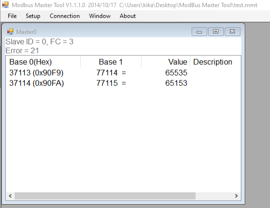

    En cuanto a si estoy conectado a la wifi del inversor o a la wifi general, estoy en la wifi general, no hay que conectarse a la wifi del inversor para nada.
    Los registros son int32 pero viendo las lecturas varían entre 0 y 65535 (es posible que pudiera ser mayor, pero en mi caso es asi). El caso es que son dos valores y cambian si estás exportando o si estás consumiendo de la red.
    Si consumes de la red, el primero vale siempre 65535 y el segundo 65535 menos el consumo.
    Si estás exportando el primero vale 0 y el segundo lo exportado.
    En cualquiera de los dos casos lo que hay que hacer es restar ambos valores y se obtiene el consumo o lo exportado con su signo correspondiente.

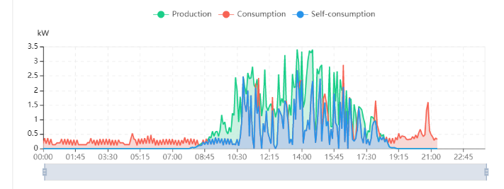

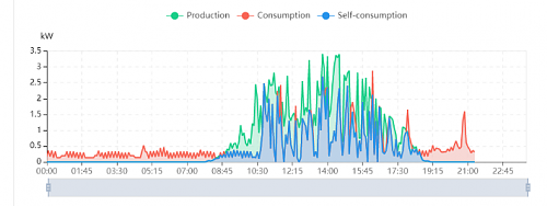

    Ya tengo implementado mi medidor a través del modbus-tcp directamente del inversor. Me da lecturas de exportado, producción FV y producción diaria cada 5 segundos
    Archivo adjunto 21958
    Además cada minuto me ajusta las bombas de calor o Aire acondicionado para que aproveche los excedentes.
    Gracias a todos los que ayudaron en esta tarea.

    Cita Iniciado por pedestre Ver mensaje
    Slds
    No te preocupes por lo del esp32, es mas pensando en otras personas como Miquel1975, que estan aprendiendo a programar. Es una lastima que no tenga acceso y pueda probar yo. Supongo que alguien lo hará.
    En cuanto a los dos registros que hablas son dos registros I16 el que en total hacen un I32, lo que estas haciendo de restarlo creo que va ha valer porque nunca vas a pasar de 65535w jajaja sino tendrías que hacerlo correctamente. Pero funciona que es lo importante.

    Edito: Así me ha ido ajustando hoy mi programita. Un día complicado con muchos picos por nubes

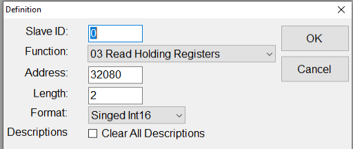

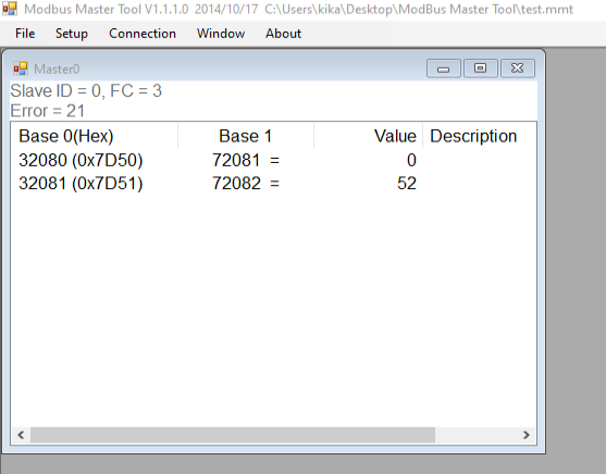

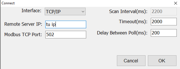

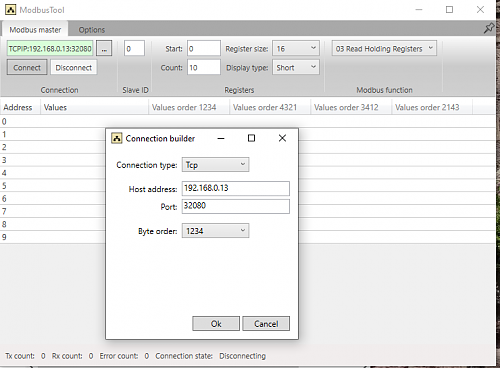

    Añado como usar el modbus master tool
    Hacer conexion : entra en menu connection - connect
    Una vez conectado - Ir al menu Setup-Definition:
    Para obtener la producción FV
    Se obtiene el resultado:
    en el segundo número teneis la produccion FV

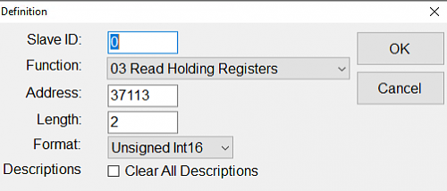

    Para el meter, menu Setup-Definition:
    Se obtienen los dos números:
    el primer número es el signo (0 positivo - exportando a la red , -1 negativo consumiendo) y el segundo es la lectura del meter
    Ejemplo de como se consiguen las lecturas del meter tal y como me salen en el pymodbus
    Miniaturas adjuntadas Miniaturas adjuntadas Configurar inversor Huawei SUN2000L-4KTL-peticion-lectura-meter.png   Configurar inversor Huawei SUN2000L-4KTL-lectura-del-meter.png

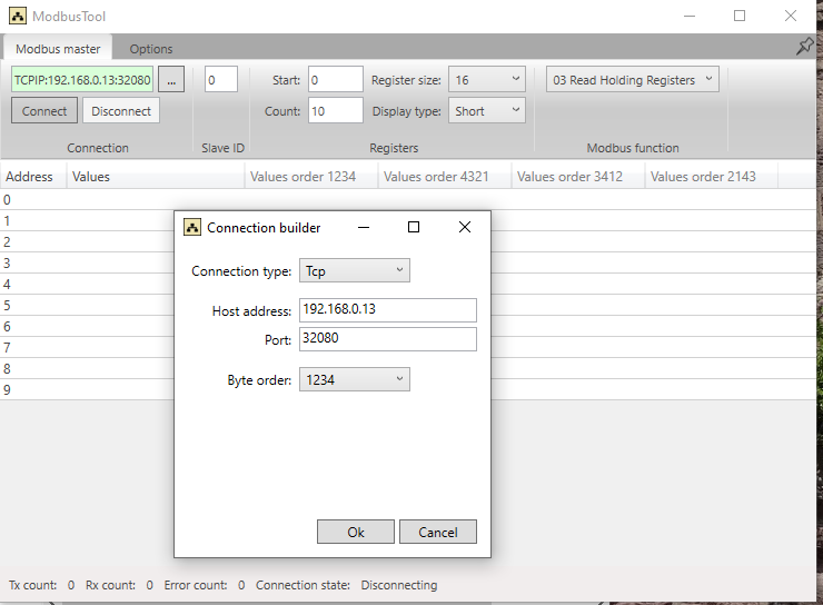

    Predeterminado Re: Configurar inversor Huawei SUN2000L-4KTL
    He conseguido leer algo, estoy en ello anque lo que me devuelve no me entero de nada
    Pedestre, ayer pude deducir con el programa que yo instale que la lectura del meter me la daba perfecta. si ves en casilla values order 4321 sale un -2659 . eso es la lectura de mi meter y queria decir que exporta de la red 2659 Watios.
    Paso 1 conseguido. Ahora toca poder leer esto en una raspberry... te envie un privado para saber cual comprar.

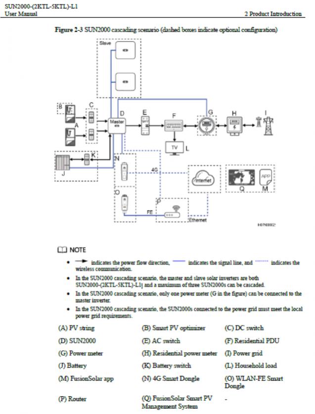

    Hola a todos!
    Alguien se ha planteado la posibilidad de conectar varios inversores en la misma instalación?? Sabéis si es posible??
    Enviado desde mi MI 5 mediante Tapatalk
    El huawei SUN2000 no permite poner varios inversores en paralelo con lo cual me temo que no es posible. Hay otros que si lo permiten pero este no.

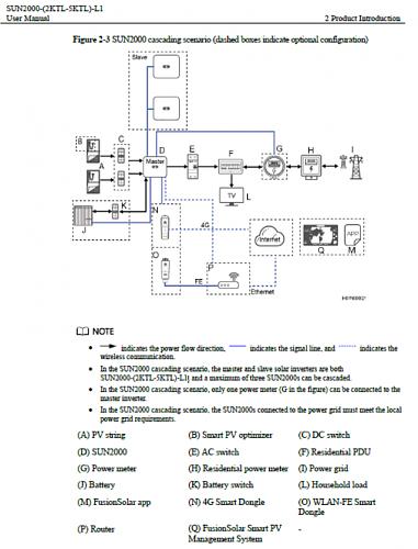

    Hola a todos.
    Pedestre, creo que si que se puede pues en el manual puedo encontrar:
    Lo que no se si son un modelo especifico o como deben estar conectados.
  23. #173
    pedestre está desconectado Forero
    feb 2019
    230
    Cita Iniciado por amcalo Ver mensaje
    Hola a todos.
Nombre: Cascade_sun2000l.jpg
Visitas: 306
Tamaño: 56,1 KB
    Pues si es así buena noticia, yo tenía en mi mente que con este inversor no se podía, pero puede que no esté en lo cierto. hace mas de 1 año que estuve investigando y la verdad no lo recuerdo aunque la idea que tenía es que no era paralelizable.
    Slds
