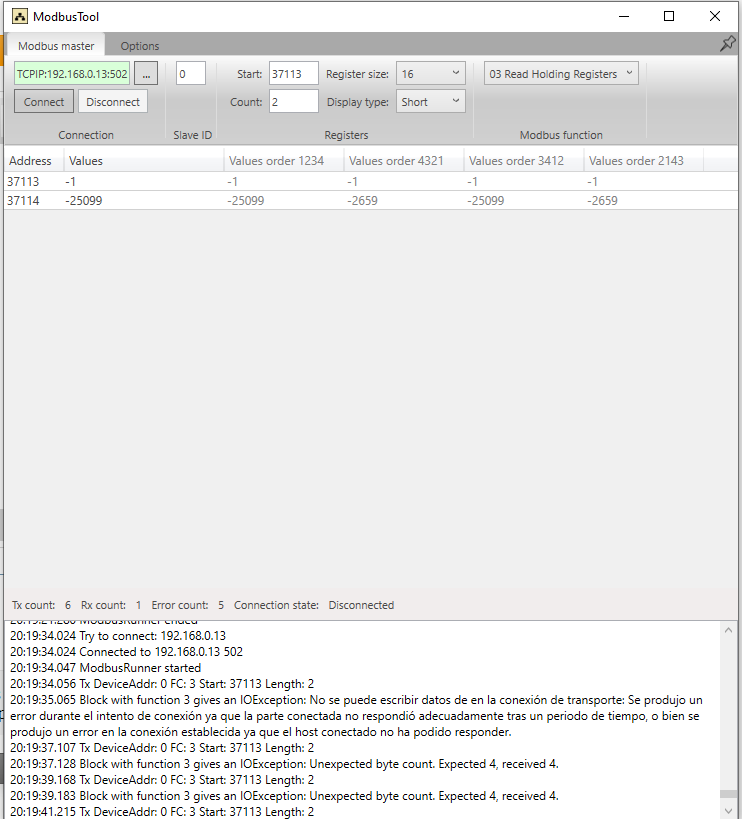

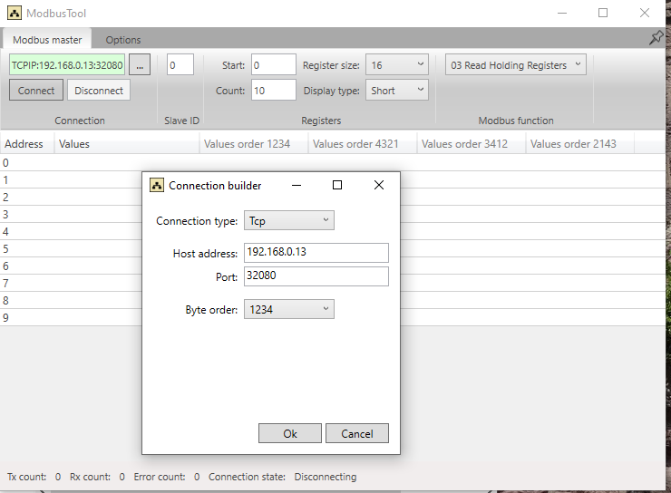

Puedes explicar un poco mejor si estas conectado al wifi del inversor o al de casa, para consultar el modbus.
Crees que seria muy difícil implementar el protocolo modbus tcp en el esp32 a través de la siguiente librería
https://github.com/bertmelis/esp32ModbusTCP? (no se si tienes un esp32 y quieres echarle un vistazo o alguien quiere) yo no tengo acceso al inversor (solo puedo acceder en remoto).
De funcionar, se podría implementar directamente a mi enchufe inteligente y eliminar el meter para la gente que tiene el huawei...
No tengo un esp32, lo siento, pero se debería hacer de forma similar a lo del inversor.
En cuanto a si estoy conectado a la wifi del inversor o a la wifi general, estoy en la wifi general, no hay que conectarse a la wifi del inversor para nada.
Los registros son int32 pero viendo las lecturas varían entre 0 y 65535 (es posible que pudiera ser mayor, pero en mi caso es asi). El caso es que son dos valores y cambian si estás exportando o si estás consumiendo de la red.
Si consumes de la red, el primero vale siempre 65535 y el segundo 65535 menos el consumo.
Si estás exportando el primero vale 0 y el segundo lo exportado.
En cualquiera de los dos casos lo que hay que hacer es restar ambos valores y se obtiene el consumo o lo exportado con su signo correspondiente.

No te preocupes por lo del esp32, es mas pensando en otras personas como Miquel1975, que estan aprendiendo a programar. Es una lastima que no tenga acceso y pueda probar yo. Supongo que alguien lo hará.
En cuanto a los dos registros que hablas son dos registros I16 el que en total hacen un I32, lo que estas haciendo de restarlo creo que va ha valer porque nunca vas a pasar de 65535w jajaja sino tendrías que hacerlo correctamente. Pero funciona que es lo importante.

Seguidamente Amcalo te comenta que si se puede leer el meter tambien y lo consigues, sacando unas conclusiones
Edito después de comprobarlo: con excedentes lo que da es en el primer registro un 0 y en el segundo el excedente. Total, sigue siendo válida la fórmula, con lo que para ambos casos:
excedentes=registro2-registro1
si >0 estamos exportando a la red
si <0 estamos consumiendo de la red

Añado como usar el modbus master tool
Hacer conexion : entra en menu connection - connect
Archivo adjunto 21970
Una vez conectado - Ir al menu Setup-Definition:

He conseguido leer algo, estoy en ello anque lo que me devuelve no me entero de nada
Archivo adjunto 22007
Re: Configurar inversor Huawei SUN2000L-4KTL
Pedestre, ayer pude deducir con el programa que yo instale que la lectura del meter me la daba perfecta. si ves en casilla values order 4321 sale un -2659 . eso es la lectura de mi meter y queria decir que exporta de la red 2659 Watios.
Paso 1 conseguido. Ahora toca poder leer esto en una raspberry... te envie un privado para saber cual comprar.

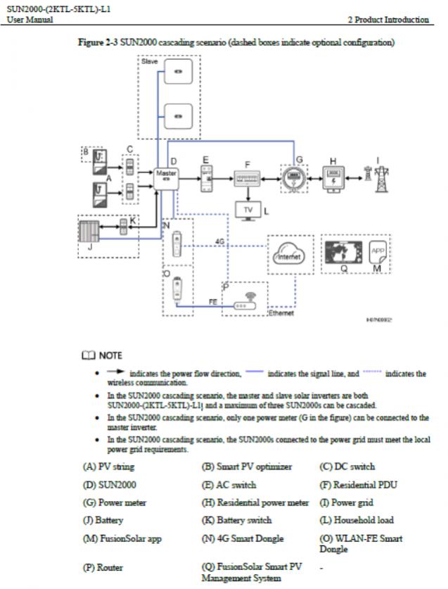

Alguien se ha planteado la posibilidad de conectar varios inversores en la misma instalación?? Sabéis si es posible??

El huawei SUN2000 no permite poner varios inversores en paralelo con lo cual me temo que no es posible. Hay otros que si lo permiten pero este no.
Slds

Hola a todos.
Pedestre, creo que si que se puede pues en el manual puedo encontrar:
Archivo adjunto 22391
Lo que no se si son un modelo especifico o como deben estar conectados.

Pues si es así buena noticia, yo tenía en mi mente que con este inversor no se podía, pero puede que no esté en lo cierto. hace mas de 1 año que estuve investigando y la verdad no lo recuerdo aunque la idea que tenía es que no era paralelizable.
