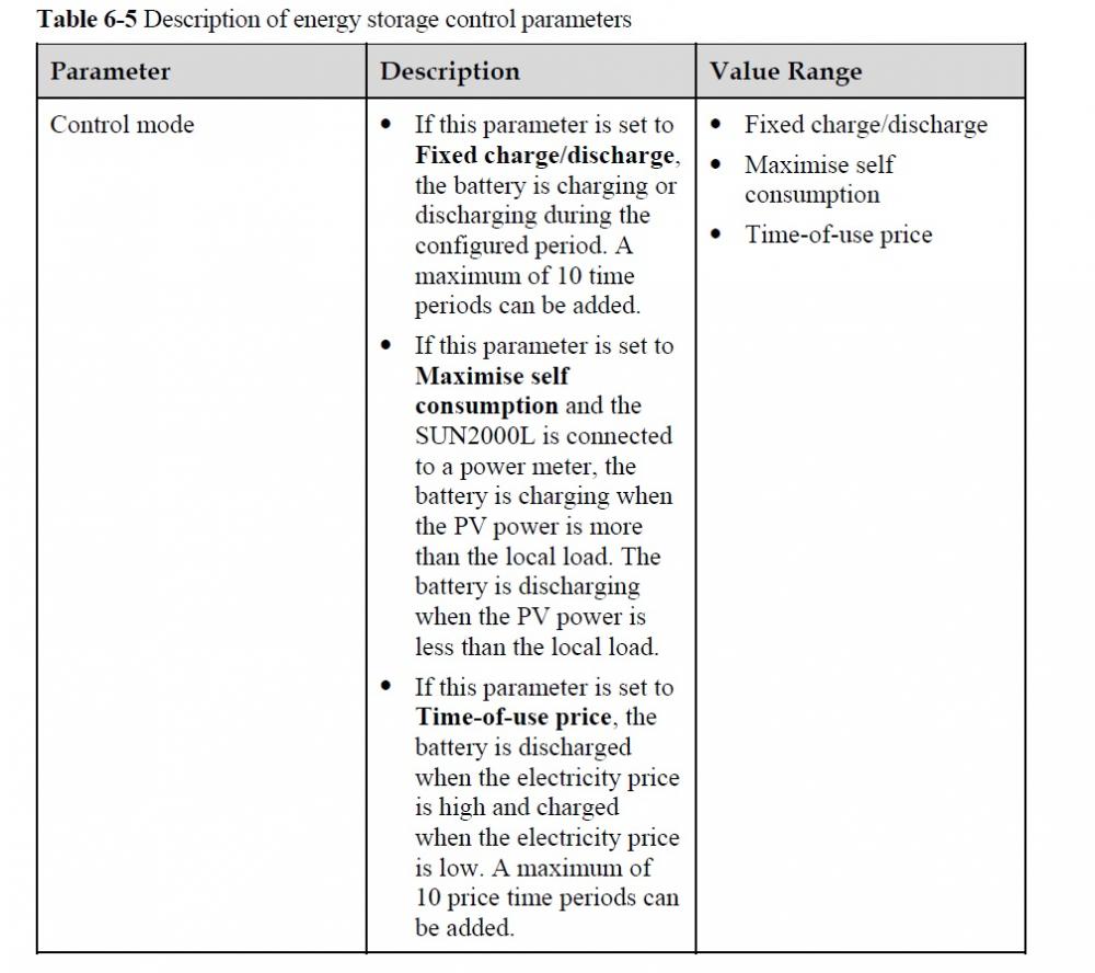

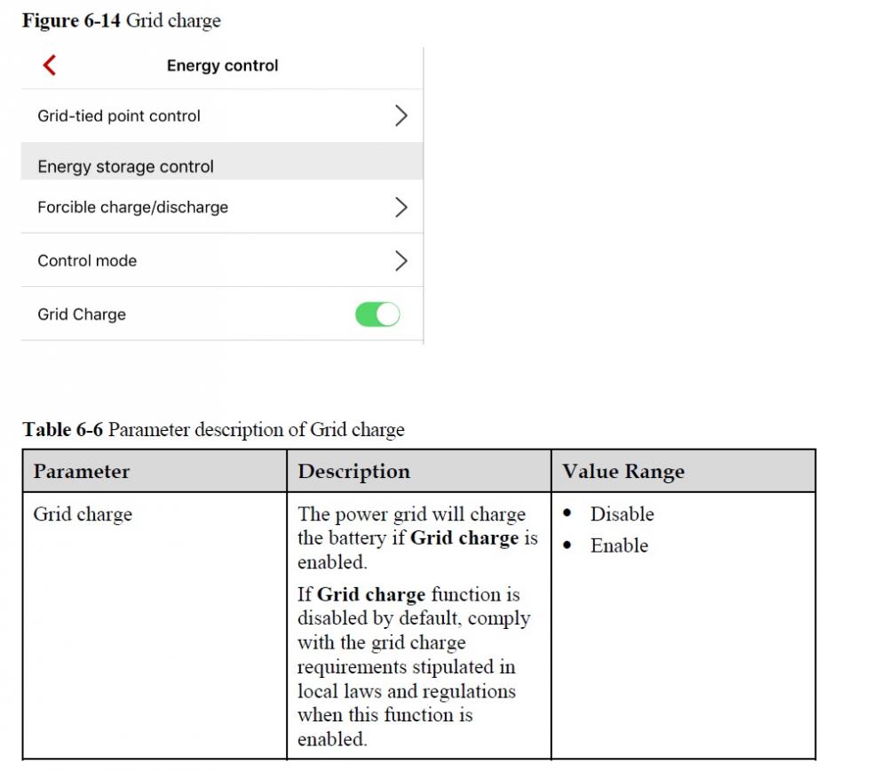

    Hola Ferdy, puedes cargar la bateria desde red? o solo con la fv ? gracias!!
    Es lo que pasa cuando compras un inversor de red. Dependes de la distribuidora para todo. Y tanto en España como en cualquier parte del mundo esos inversores tienen que tener siempre la proteccion antiisla que es la que evita que ese inversor pueda verter a red cuando no hay linea de la distribuidora activa.
    Lo que pasa que no se por qué ocurre que la mayoria de la gente cuando habla de inversores solo conoce los de red y lo acepta como un dogma. Este hilo y algun comentario da fe de lo que digo.
    Hay otros tipos de inversores que se adaptan a todas las situaciones y no por eso son ilegales ya que tambien tienen su proteccion antiisla como no podia ser de otra forma.
    La diferencia con los de red es que con estos inversores "flexibles" nunca te vas a quedar sin luz, pase lo que pase con la distribuidora.
    Es mas, alguna marca incluso ha sacado inversores que no necesitan bateria y que pueden dar AC 230V a las cargas con solamente lo que viene de placas y sin que haya red. Siempre y cuando las cargas no superen la produccion FV obviamente.
    Pero claro, esto ultimo para algunos es ciencia-ficcion.
    Tejota, me puedes indicar que marcas y modelos , o combinación de marcas pueden hacer lo que indicas?
    Creo y corregidme por favor que la combinacion de fronius+ victron lo puede hacer.
    Tambien creo que lo puede hacer Solaredge con el sistema storedge, sifos lo comento creo recordar.
    Hola Sifos, que otra/otras marcas hay que puedan hacerlo?
    Seguramente enphase sea una de ellas... alguna mas?
    Que yo sepa no se puede, aunque algo me dijeron que según que rango de minimo ( al estar varios días y no cargarse) se mantiene con energía de red para que no se estropee. De todos modos soy aún novatillo, tengo que trastear y preguntar muchas cosas .
    Mira que eres cansino, vas a estar preguntando lo mismo hasta que alguien te diga que sí aunque no sea cierto. NO SE PUEDE comprobado y dicho por Huawei
    Lo que no entiendo es como la mitad de la gente que compra Huawei con baterias no lo sabe, que no os informan los que os venden/instalan o todos compráis en internet sin asesoramiento alguno?
    Otra cosa, los que tenéis Huawei os recomiendan/obligan a comprar el pulpo?, la cajita con 8 conectores, que venden como sistema de monitorización módulo a módulo pero que es imprescindible por motivos de seguridad, y aquí se vende como una opción?
    Cita Iniciado por Miquel1975 Ver mensaje
    Con SMA tambien se puede

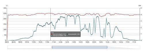

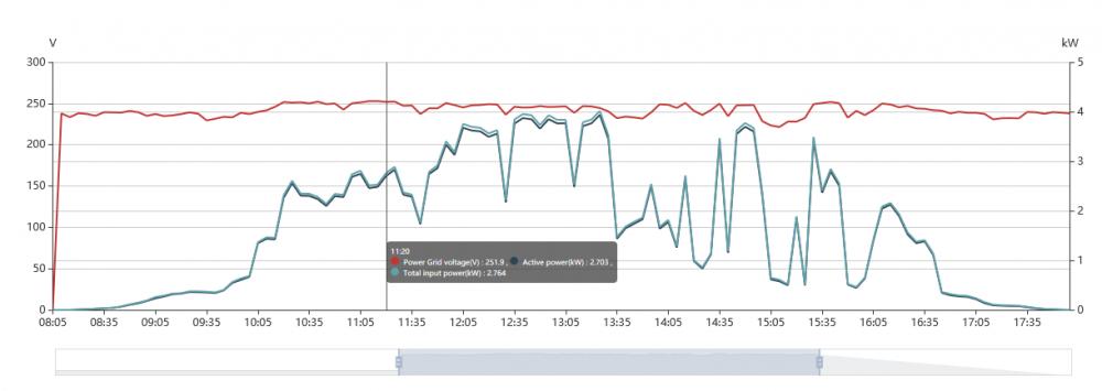

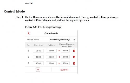

    Aquí se ve claramente lo que comentábamos, que el inversor coge de red corriente para mantener la batería en valores de seguridad.
    Enviado desde mi Mi A2 Lite mediante Tapatalk

    Cita Iniciado por ferdyfernins Ver mensaje
    ok, muchas gracias, ya iras comentando a medida que vas trasteando el aparato. Vaya pena que no se pueda cargar y solo " mantener". Lo apunto.

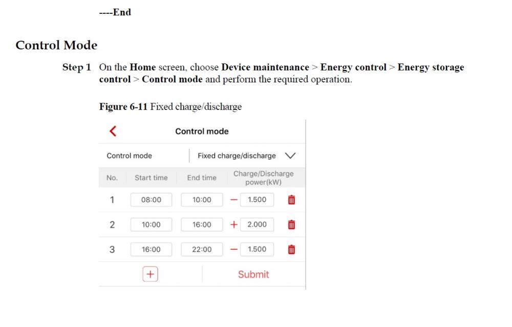

    Con tanta info me vuelvo repetitivo sin darme cuenta, perdone usted señor si le ha molestado !!
    Creo que se refiere a esto Ferdy. https://www.monsolar.com/safety-box-huawei.html
    No hay nada que perdonar hombre, si soy yo el que me meto donde no me llaman, además esta vez creo que me he colado que tu preguntabas si se pueden cargar de la red y yo entendí que si podían aislarse de la red...
    De la red si puede cargar, configrando tarifas y demas, creo que con el fusion home (que no se si es de serie o no)

    Cita Iniciado por sifos Ver mensaje
    Pues ahora si que estoy liado. Por una parte Ferdy que tiene uno dice que de la red no puede cargar las baterias, y ahora comentas que si que puede cargarlas.
    Vamos a acrlararnos que lo voy apuntando todo. Puede cargar las baterias desde la red ? O solo tiene la funcion de " mantenimiento" de baterías , sin cargar como dice Ferdy ?
    Ferdy, corfirmo lo que dice sifos, me he leido el manual del sun2000 y Si se puede cargar de la red la bateria, incluso como dice Sifos por horarios. Hay que habilitar la opción..
    Configurar inversor Huawei SUN2000L-4KTL-chargue-grid.jpgConfigurar inversor Huawei SUN2000L-4KTL-sun-2000.jpg

    Aqui estan los horarios....
    En el que eliges cargar o descargar la bateria por los horarios, entiendo que de tal hora a tal hora puedes descargar la batería, ( si tienes consumo evidentemente), y la potencia a la que quieres que se descargue la batería, le puedes fijar una potencia maxima de descarga.
    Lo mismo con la carga. Esto es lo que entiendo yo.

    Al contrario, cuando tiras de la red la tension es baja. Ahora tienes que mirarlo del reves. Tengo 5000W en mi casa que tienen que ir al contador... por el cable solo pasan x amperios. Solución, mi casa se convierte en una "isla" que tiene la tensión de la red + la tensión que cae en el cable... que por lo visto es más de 30V. Curiosamente si en casa hay un cosumo grande esa tension baja a niveles más normales.
    Aqui una captura de las tensiones de hoy.

    El tamaño del cable no lo he medido, pero estoy seguro que esta entorno a esa medida, es más pequeño que tu dedo pequeño de la mano. El cable pasa de mi casa por la finca del vecino y el contador esta directamente en el poster de la luz que esta en la finca del vecino. Acabo de usar google maps para medir y he mentido como un bellaco. La distancia de cable es menor unos 200m podeis verlo en la foto adjunta.
    Hace 2 años hicieron unas modificaciones cerca de mi casa y pusieron un poster de luz cerca de casa. Solicité que cambiaran el contador ahi y me dijeron que imposible... (los poster de luz marcados en rojo).
    Porque dices que no cumple normativa?
