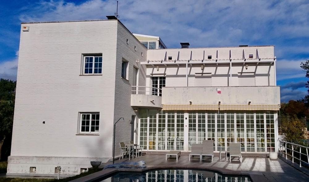

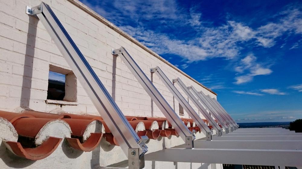

    Bueno, pues aprovechando que hoy ha hecho buen día sin lluvia, ya he montado toda la estructura para los 4 paneles de la ampliación.
    A ver cuando tengo alguien que me ayude y que coincida que no llueva para poner los paneles, que mi hijo no está, mi hija trabaja y mi mujer lo mismo, luego los de las conexiones es cosa de un ratejo.
    Pongo fotis.
    Al final van a ir centrados cada dos vigas de la pérgola, con algo de separación entre ellas, que queda más estético que pegadas a la derecha.

  2. #252
    Predeterminado Re: Nueva instalación de autoconsumo conectada a red. Novato con muchas dudas.
    Cita Iniciado por Ventorrillo Ver mensaje
    A ver cuando tengo alguien que me ayude y que coincida que no llueva para poner los paneles ...
    En la tercera foto se ven los 4 paneles ya montados. Has encontrado ayuda o es un montaje con Photoshop?
    Parece Photoshop, o por lo menos en una hay un árbol abajo y en otra no [emoji28]

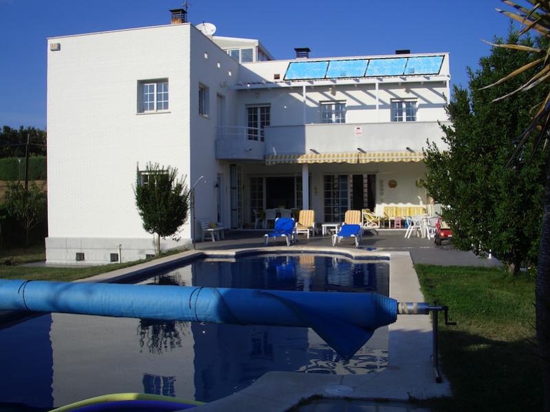

    La última foto es un dibujo que hice antes de meterme en la ampliación, para ver cómo quedaría, por eso decía que al final no van a ir justo como en la foto de abajo, sino separadas entre sí un poco y centradas cada placa en dos vigas de pérgola.
    Cuando estén puestas ya subiré una foto de verdad.
    Las dos de arriba sí son reales, con la estructura ya montada.
    Lo del árbol es porque es una foto en verano, y la de ahora está el árbol podado.
    Yo montaría las placas lo más posible a la derecha: Cuanto más a la izquierda, más sombra!
    La estética queda muy bien (a mí gusto), tanto con un montaje como con el otro

    La última foto es un dibujo que hice antes de meterme en la ampliación ...
    Pues sí que preparas bien esa ampliación; tu "dibujo" casi parece "de verdad" ...

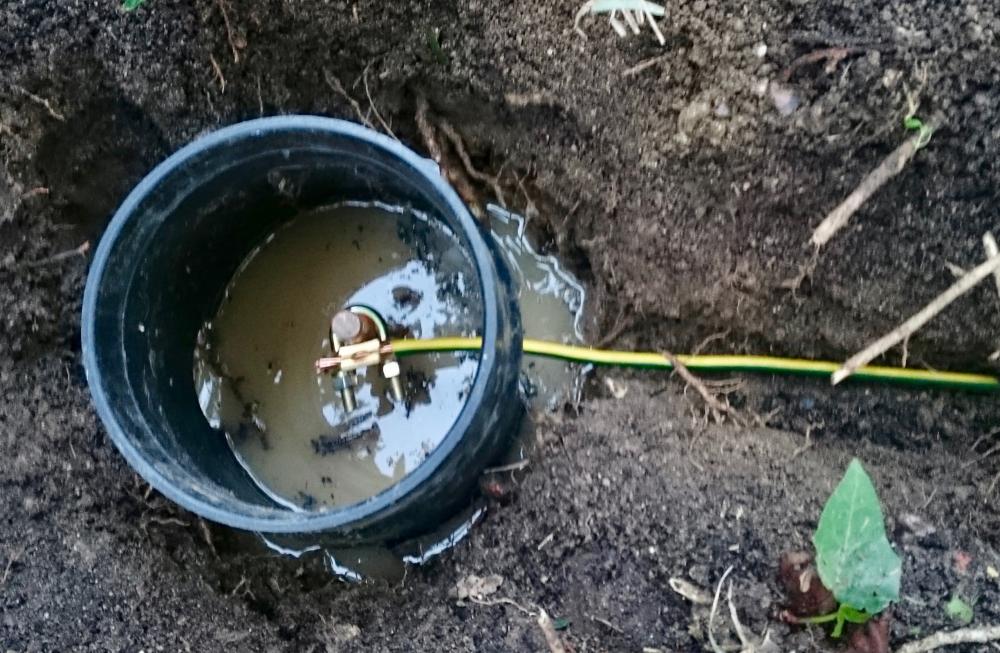

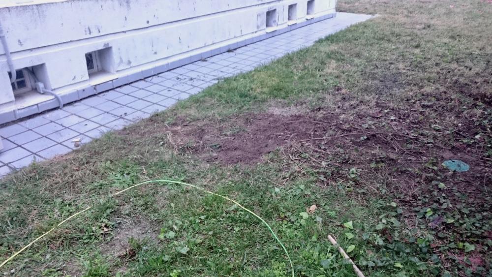

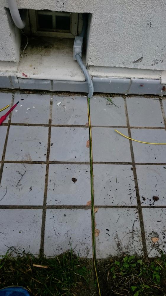

    Hoy que el día estaba tontorrón y no podía hacer nada arriba, siguiendo el consejo del forero Leafyou en otro hilo, me he decidido por meter la tierra independiente para los paneles y estructuras, con ello evito que un latigazo de un rayo vaya a la tierra de casa y pueda afectar a otros aparatos.
    Fácil, barato (10eur todo) y para toda la familia Eso sí, me he entretenido unas 4 horas con ello, entre hacer la raja en la acera, la zanja y luego meter la pica, que menos mal que tenía una maza de picapedrero, que si no, no la meto entera.
    Pica de 150cm, perrillo y caja de unión del cable que baja de arriba con el que he tirado hasta la pica.
    Archivo adjunto 19304
    Archivo adjunto 19305
    Archivo adjunto 19306

    Buenos días Jesús, según tu vas avanzando los que estamos empezando vamos aprendiendo, te tengo como referencia y cuando hablo con algún instalador (me hace falta uno para que pueda acogerme a las subvenciones de la Junta de Andalucía) ves que te cuentan muchas milongas como que la Panasonic de 12 Kw es poco para los 160 m de mi suelo radiante que me hacen falta 14 y uno hasta 16 Kw (ademas de otras marcas que te las quieren meter como mejores) y en Cádiz que la temperatura media mas baja de los últimos años es de 5º Desde que vine de Madrid hace 20 años solamente un año he visto temperatura bajo cero (vivo cerca del mar).

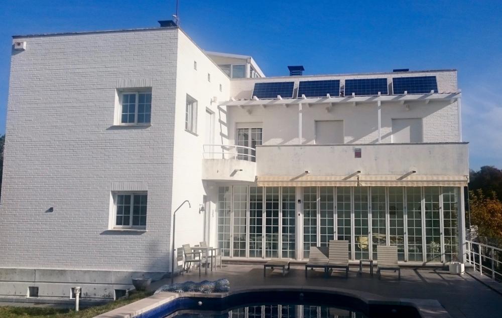

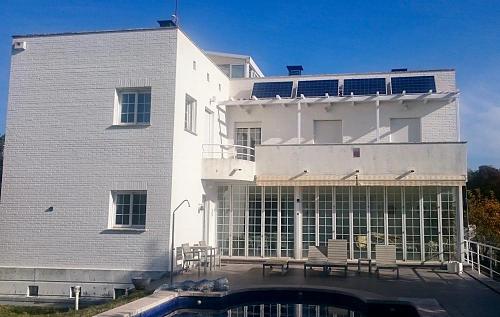

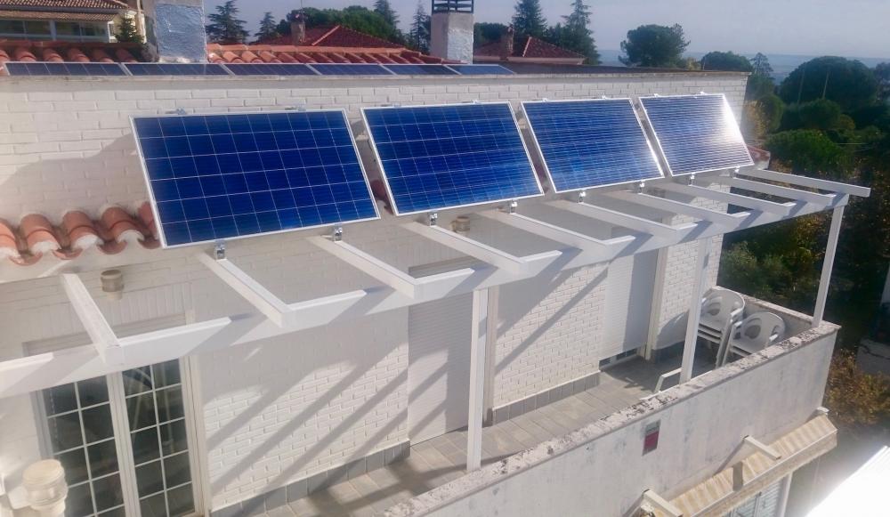

    Bueno, pues otro pasito más con la ampliación, ya están los paneles montados, al final no he podido esperar a tener ayuda y los he sacado yo solo poco a poco, hoy que hacía buen tiempo.
    Esta tarde cuando ya no haya producción que aprovechar, conectaré todo y mañana a ver qué tal se portan.

    Bueno, pues otro pasito más con la ampliación, ya están los paneles montados, al final no he podido esperar ...
    Enhorabuena, Ventorillo; te ha quedado muy estético ... ahora tendrás que modificar tu firma
    Gracias, ya sabes que las mujeres mandan jajaja

    ¿Qué te parece lo de meter la toma de tierra de todo lo del tejado aparte?
    Me pareció bastante razonable lo de evitar meter una posible descarga a la tierra donde está conectado todo lo que hay en casa.
    Yo tampoco me aclaro con el tema de como debería ser la mejor toma de tierra, porque hay opiniones diversas
    Pero te puedo decir lo que haría en tu caso: Montaría una toma de tierra independiente para la estructura metálica de las placas en el tejado. La razón es la misma que tú dices: Si realmente le diera un rayo a esa estructura -cosa que me parece poco probable- afectaría menos a la instalación eléctrica de la casa, que si hubiera una sola toma de tierra en común
    Personalmente he optado por otra opción: He dejado la estructura metálica flotante, es decir sin conexión a tierra, esperando que de esta forma "atrae" menos a una posible descarga eléctrica
    Pero repito: No estoy seguro de qué opción es la mejor

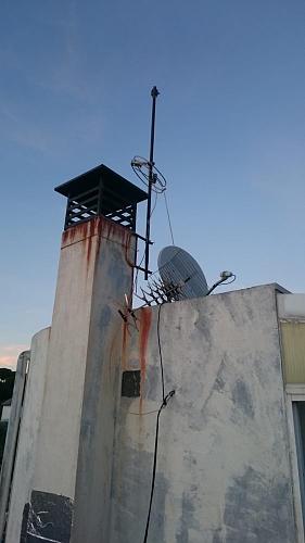

    Pues justo lo que he hecho, tierra aparte con pica de cobre de 1,5m en el jardín para todas las estructuras y paneles del tejado.
    Y la tierra de la batería, gestor e inversor van como si de otro electrodoméstico se tratara, a la tierra de toda la casa.

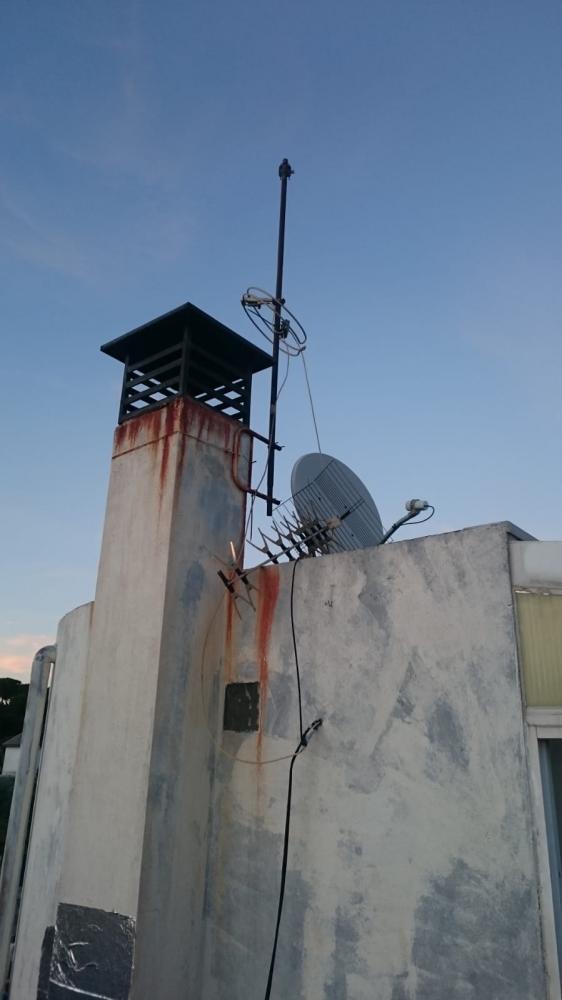

    Por cálculo de probabilidades, espero que no vuelva a caer un rayo tan cerca en los próximos 100 años
    Hoy acabo de descubrir que la antena de TV se ha caído del mástil, supongo que del rayo también, pero curiosamente se sigue viendo en todas las tv de la casa, supongo que gracias a un buen amplificador que tengo en la entrada del cable coaxial a la casa, AEG de hace 25 años, en aquel entonces hacían las cosas mejor yo creo, jeje. Por eso no me he enterado hasta ahora, no me dio por mirar hacia tan arriba.

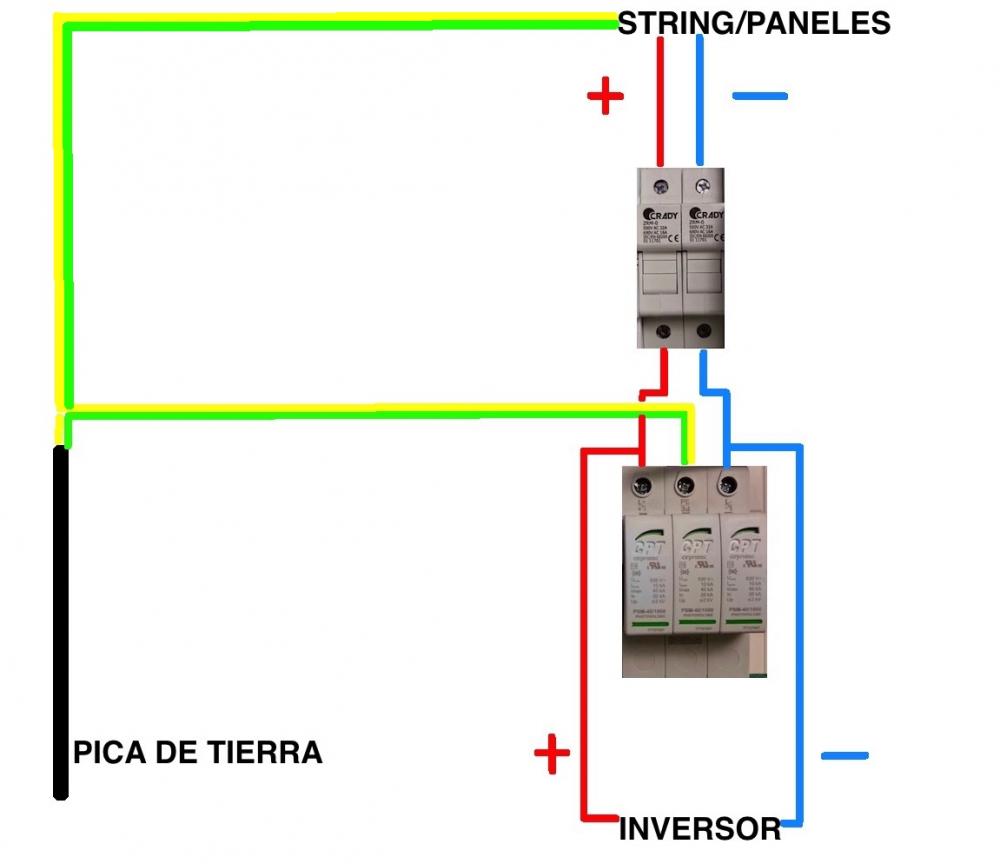

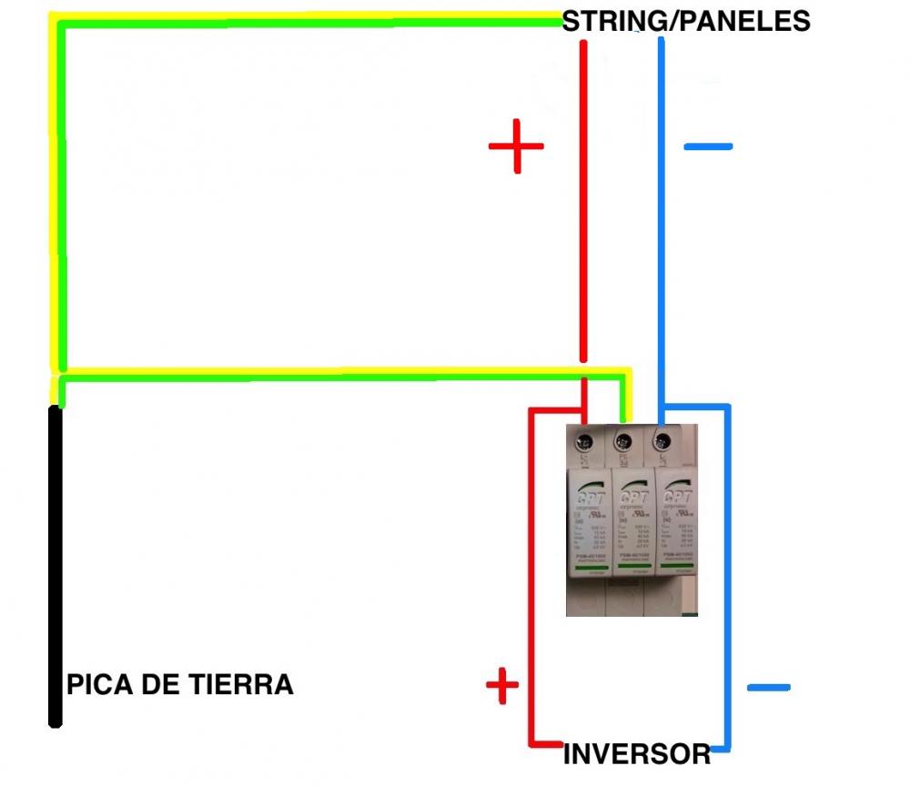

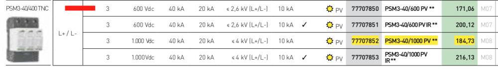

    Hola de nuevo, ahora ando investigando qué protección contra sobretensiones poner entre los paneles y el inversor.
    Necesitaría que me aconsejaseis el más adecuado y cómo se conecta.
    Por lo que he podido averiguar, creo que el que más me encaja sería poner en cada string el Ciprotec PSM3-40/600 PV, pero me gustaría que alguien con más conocimiento que yo me confirmase que es el adecuado. Adjunto las características (El marcado con línea roja).
    Este es de tipo cartucho, por lo que no haría falta fusible, así lo ponen en varios sitios de internet, pero doy por hecho que poner fusibles no debería ser simplemente para tener un sitio por donde desconectar, para eso se pondría un interruptor, no?
    De todas formas, metido ya en este gasto, dos portafusibles con sus fusibles de 10x38 es lo más barato de la fiesta, así que si me decís que es mejor ponerlos para que trabajen como fusibles y no solo de "desconectores" pues los pongo, pero ¿de qué valor? Este sería correcto 16A 500V? https://www.electromaterial.com/epag...roducts/381230
    Otra cosa, también necesito confirmación de que se conecta como creo y si los fusibles van antes del protector. Adjunto esquema con fusibles y sin ellos.
    Otro problema que me he encontrado en internet, es que parece que Cirprotec es de lo mejor que hay, pero no encuentro donde comprar este material, si alguien sabe donde, sería un "bonus" jeje
    Gracias anticipadas a todos por la inestimable ayuda que encuentro en este foro.
    Nueva instalación de autoconsumo conectada a red. Novato con muchas dudas.-captura-pantalla-2018-12-08-las-22.45.30.jpg
    Nueva instalación de autoconsumo conectada a red. Novato con muchas dudas.-esquema-proteccion-dc.jpg
    Nueva instalación de autoconsumo conectada a red. Novato con muchas dudas.-proteccion-dc.jpg
    Gracias por tu sugerencia, pero aunque parezca increíble, no es tan fácil, he hablado con el distribuidor de Madrid y aunque hay muchos almacenes que tienen sus productos, estos en concreto como casi nadie los pone, no está resultando fácil poderlos comprar.
    Mientras tanto he buscado equivalentes y he dado con el FV600/2S que sale por la mitad y encima ocupa un DIN menos cada uno de los dos que voy a poner. Ahora empieza la odisea de localizarlo en Madrid, ya han cerrado en la fábrica, mañana hablaré con ellos a ver donde los puedo encontrar.
    Dejo el PDF del aparato por si viera alguien que no sería el correcto para mí y para que quede la info para los que vengan detrás.
    ITM-Vigivolt FV600-2S-ED1-ESP.pdf
    Segun tus datos, tienes 20 paneles, admiiendo que has hecho dos string, cada uno de ellos tendeia un tensión de unos 10 . 40 =400 V
    La proteccion que has elegido es a base de varistores.
    Cuando la tensión de tu instalación estuviera a 600 V, la corriente de descarga a tierra será de 1 mA.
    Cuando la sobretensión en cualquiera de los conductores polares, fuera superior a los 2,8 kV, empezaría la descarga a tierra.
    Con ese nivel de tensiòn, te has cargado tu inversor, luego lo que estás protegiendo es nada de nada,
    Saludos campeón.
