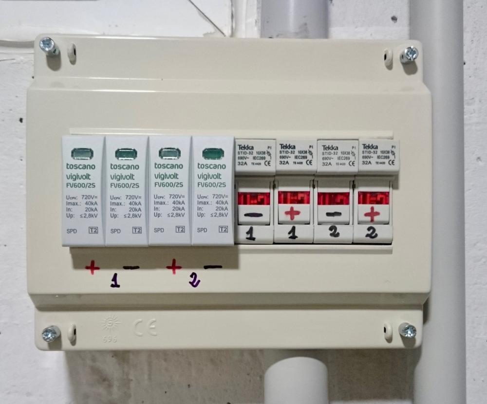

    Entonces cual debería poner? Porque todas las protecciones de DC que he encontrado son de parámetros similares.
    Son 12 paneles por string los que tengo.
    Un saludo. .

    Homo_non_sapiens Invitado
    Predeterminado Re: Nueva instalación de autoconsumo conectada a red. Novato con muchas dudas.
    Cita Iniciado por elsolacabasos Ver mensaje
    Cuando la sobretensión en cualquiera de los conductores polares, fuera superior a los 2,8 kV, empezaría la descarga a tierra. Con ese nivel de tensiòn, te has cargado tu inversor, luego lo que estás protegiendo es nada de nada
    Estás seguro, elsolacabasos?
    Yo no entiendo de esas cosas, pero leyendo la descripción del protector Vigivolt, interpreto que absorbe sobretensión transitoria, cuando esta supere los 720Vdc. Estos 720V sería la tensión máxima que puede llegar al inversor
    En caso de sobretensión no transitoria o cuando la sobretensión supere los 2800V, el módulo protector quedará destruido y habrá que sustituirlo por uno nuevo
    La intensidad máxima que admite el protector sin tener que cambiar el módulo protector, son 20'000A (intensidad pico 40'000A)
    No sé si mi interpretación es correcta, por lo que sería genial, que alguien con conocimientos la revise

    Tu deducción me parece más lógica, Homo, pues todos, absolutamente todos los descargadores para solar tienen ese parámetro igual, 2,8KV
    En cualquier caso y como ya me ha dejado con la mosca detrás de la oreja, voy a consultar con las marcas y con mi electricista, pues las dos instalaciones que he podido ver en persona, instalados por "instaladores profesionales de solar" tienen ese parámetro una y la otra de 2KV de Cirprotec pero está descatalogado, el sustituto es de 2,8KV también.
    Acabo de mirar también las protecciones de continuación de mi casa, hechas por electricista fiable y según la teoría de Elsolacabasos se me quemaría toda la casa, pues es de 1,5KV parea un voltaje de 230 que es el usual en casas.

    Cita Iniciado por Homo_non_sapiens Ver mensaje
    De lo que he dicho antes, a mi no me cave la menor duda, pero:
    Considerando que en el esquema del fabricante, hay un varistor, creo que ha omitido los elementos del mismo, aunque es identico a todos los demás, luego tiene un varistor, es una resistencia variable con la tensión, con curva caracteristica, por tanto si que funciona, siendo la tension maxima la indicada, pero desde que empieza a pasar un miliamperio hasta la tensión máxima, está descargando a tierra.
    Otra cosa es que los fabricantes enserialicen un descargador de gas con el varistor, en este caso, hasta que no llega a la tenson indicada, de ruptura, no empieza a conducir, por eso los 2,5 kV.
    Ventorrillo podría decirnos si el aparato tiene uno o dos elementos, pero por su dibujo, deduzco que solo tiene un disco de ZnO y el indicador de estado.

    Cita Iniciado por Ventorrillo Ver mensaje
    Un saludo. .
    BUenos días Ventorrillo,
    Veo en tu firma que tienes 24 paneles y 24 optimizadores, por lo que supongo que tendras dos string de 12 placas en paralelo con un sólo MPPT, verdad?
    En ese caso, para empezar, no necesitas diodo de bloqueo en cada string. Por otra parte, necesitas:
    1 Fusible por string de 15 A.
    1 SPD Tipo I.
    1 SPD tipo II.
    En el que has puesto de Cirprotec, se ve que lleva incorporado un desconectador térmico, por lo que te podrías ahorrar el fusible. Aparte es Tipo I+II, por lo que sólo necesitarías 3 módulos, un SPD(+), un SPD(-) y un SPD(PE). Para obtener la mejor protección posible, es necesario que la toma de tierra sea buena.
    En el caso de que no te sea posible adquirir uno de Cirprotec como el que muestras, puedes comprar por separado los elementos que aparecen arriba. Muy importante poner los dos fusibles aguas arriba de los SPD.
    En cuanto a las tensiones de ruptura que aparecen, pues son las habituales.

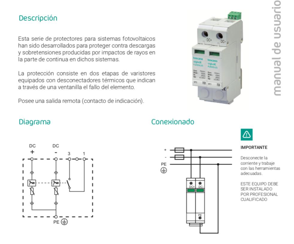

    Para Elsolacabasos y Homo, en el PDF que subí viene todo, pero pongo pantallazo de lo que preguntas:
    Nueva instalación de autoconsumo conectada a red. Novato con muchas dudas.-captura-pantalla-2018-12-13-las-13.10.47.jpg
    Gabriel, muchas gracias por tu aportación, al final me he decidido por los Toscano que salen a mitad de precio y me los han recomendado el electricista y otro instalador de solar.
    Según tengo entendido los optimizadores son los que hacen la función de MPPT, pero tampoco sé mucho del tema, lo que sí tengo son dos strings de 12 como dices y que bajan por separado hasta el inversor, por lo que ya he pedido dos descargadores, uno para cada string y los cuatro fusibles con sus bases de 16A para poner entre los paneles y los descargadores.
    La toma de tierra es buena, he metido a unos 6 metros en el jardín, una pica de cobre de 1,5m hasta el fondo con su cable directo al que baja de todo lo del tejado para que no pase por toda la casa hasta la pica de casa. El cable de los descargadores irá directamente a esa pica.
Nombre: Captura de pantalla 2018-12-13 a las 13.10.47.jpg
Visitas: 1214
Tamaño: 61,0 KB
    El inversor tiene dos MPPT o dos entradas para un mismo MPPT? Si sólo tiene un MPPT, con un SPD es suficiente. Por otra parte, ¿puedes poner el link de los SPD que has comprado? No veo que sean tipo I+II

    Coño, por eso te echaba de menos en el tema, el caso es que al ver avatar pensé que sería uno tipo que podía poner cualquiera y por eso no dije nada, jaja Pues celebro tenerte por aquí Homo
    Lo de los optimizadores pensaba que se encargaban ellos de hacer de MPPT pero realmente no recuerdo la razón, lo mismo de tanto bucear por internet leí algo acerca de ello y como casi todo es en inglés pues me hice una idea errónea. Gracias por el aporte.
    Lo de los descargadores, he mirado los catálogos de Cirprotec, Toscano, Gable, Schneider y Weidmuller y todos tienen muy similares para fotovoltaicas domésticas, los datos técnicos son calcados prácticamente, eso me ha tranquilizado como para hacer ya el pedido, pues no lo suelen tener en los almacenes eléctricos.
    Gabriel, creo que son tipo 2 al menos en todos los descargadotes de las marcas que he mirado hay un cuadradito con T2.
    El inversor tiene una entrada para cada uno de los dos strings con conectores MP4
    Te pongo el PDF del que he pedido.

    Pues te falta el tipo I.
    Que tenga dos entradas no significa que tenga dos MPPT, yo diría que sólo tiene uno, o más bien ninguno. No conozco mucho esa marca, pero parece que la función MPPT la hacen los optimizadores, verdad? Conclusión, como has comprado ya dos del tipo II, los pones en paralelo, o por comodidad en cada string, aunque estarán en paralelo. En cuanto al tipo I, lo tienes que colocar entre los fusibles y los de tipo II y con uno es suficiente.
    El tipo I protege frente impactos directos de rayo y el II frente a las corrientes inducidas. Hay que decir que protegen o intentan proteger, para ser más precisos. Lo que parece difícil es proteger los optimizadores, parecen carne de cañón...
    Para salir de dudas con lo del MPPT, ¿ese inversor puede funcionar sólo con placas o son necesarios los maximizadores?

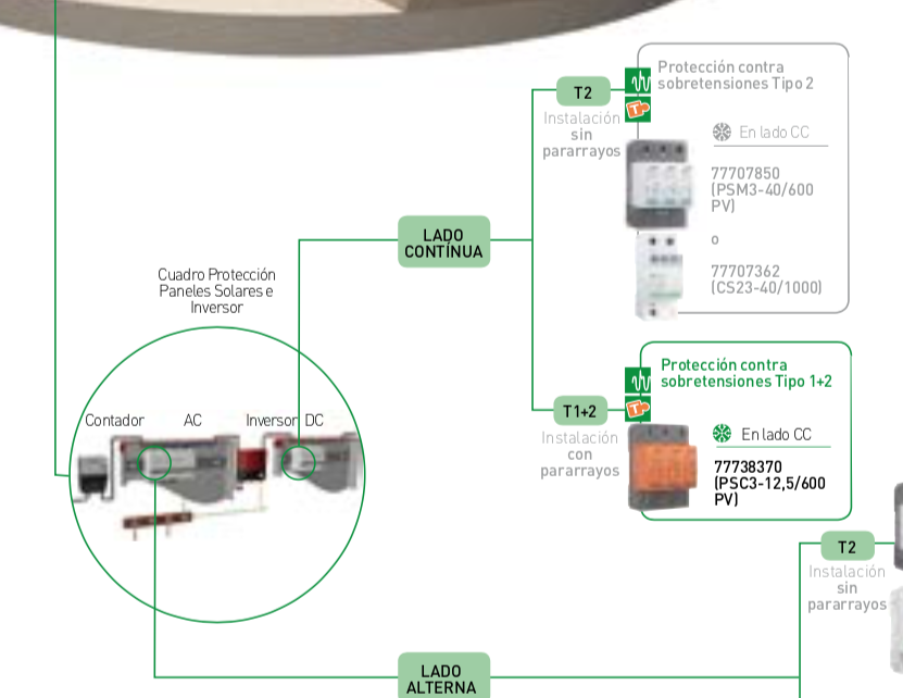

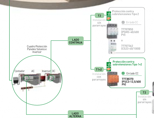

    Lo curioso es que en los manuales de los fabricantes, en el lado DC y si no hay pararayos, recomiendan solo la Tipo 2, te pongo una de Cirprotec por ejemplo. Lo mismo es que si entra directamente un rayo se dan por jodidos aunque hubiera Tipo 1 jajaja
    Efectivamente los optimizadores serían carne de cañón de hecho se fueron dos cuando me cayó el rayo.
    Te pongo un pantallazo del manual de Cirprotec.
    OK Homo, gracias por la aclaración.
Nombre: Captura de pantalla 2018-12-13 a las 14.09.18.png
Visitas: 384
Tamaño: 187,2 KB
    Pues sí ya ha caído un rayo, está claro que exposición tiene y que deberías instalar el tipo I también...
    Sin lugar a duda, son simplemente dos varistores, o variables resistores, o resistencias variables con la tensión; lo que en el reglamente viene como protectores de tipo dos.
    Pueden evitarte algo, y me parecen mejor que los del tipo 1.

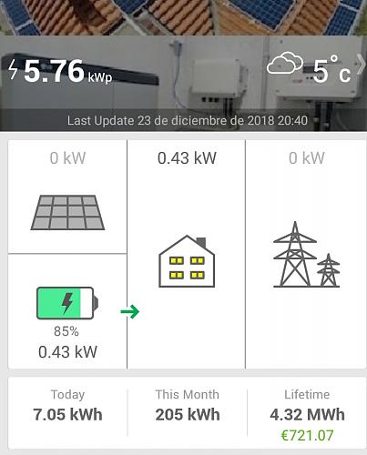

    una pregunta, tal dia como hoy muy nublado en Madrid, que cosecha tienes?

    Pues unos 7kw más unos 9 de cargar toda la batería, pero hay días peores.
    Te pongo una captura de ahora mismo. Nueva instalación de autoconsumo conectada a red. Novato con muchas dudas.-screenshot_2018-12-23-20-45-38.jpg

    Que bueno, tengo que averiguar como se pone para que me salga lo que me ahorro en euros, en la aplicación de solaredge, estoy verde con ello

    En el ordenador, no en el móvil, en la última pestaña de arriba, admin. Luego en la pestaña de revenue, rellenas las tres casillas y metes el precio, das a save y ya.

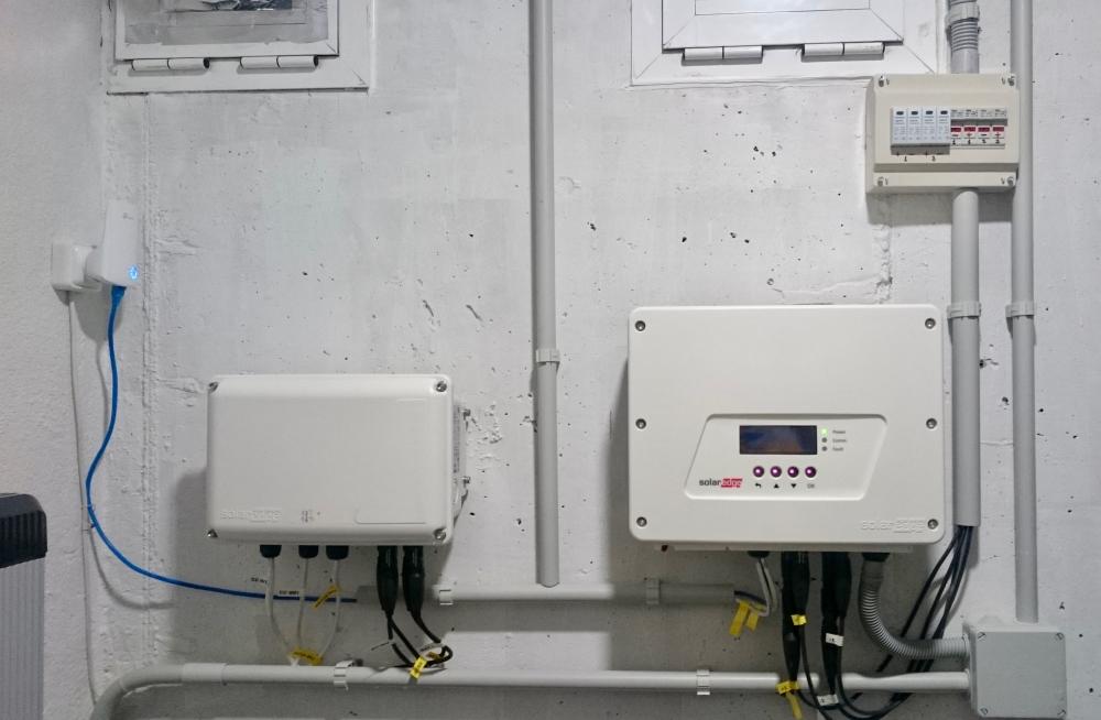

    Feliz año nuevo a todos, y para empezar el 2019, nada mejor que hacerlo con mis nuevas y flamantes protecciones en continua que era lo único que me faltaba.
    Os dejo un par de fotis. Un saludo.
    Nueva instalación de autoconsumo conectada a red. Novato con muchas dudas.-dsc_2240.jpg
    Nueva instalación de autoconsumo conectada a red. Novato con muchas dudas.-dsc_2242.jpg

    Es lo de la izquierda?? Creo que me han puesto algo similar o igual
