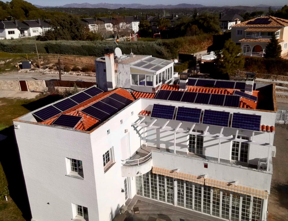

    Hola, Papá Noel me trajo un minidron con cámara, así que lo primero que me he puesto a hacer después de cogerle el tranquillo, adivinad qué es...
    Claro, jajaja fotos y vídeos de la solar, aquí os dejo un par de ellos.
    Nueva instalación de autoconsumo conectada a red. Novato con muchas dudas.-1546599389399.jpg
    [https://vimeo.com/309463181[/video]

    Que chulo

    Je,je yo quiero hacer lo mismo.

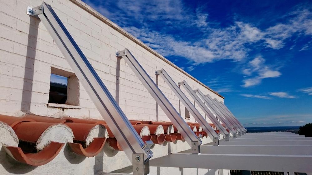

    Queria preguntarte por la estructura que has utilizado en la ultima instalación de 4 placas sobre la pérgola.
    Igual me vendrían bien. Parecen largeros independientes
    Donde la compraste?

    Gracias, las estructuras que usé sobre la pérgola son las mismas que usé en el peto de la casa en las de dentro, son sumamente baratas y muy faciles de instalar, yo las fijé con tacos y tornillos a la pared y en la pérgola las corté las orejas de los taladros de los tornillos para que no sobresaliesen y las pegué con una silicona especial para fijar, así me evitaba taladrar en la pérgola y queda fenomenal. Te pongo una foto para que lo veas (en la foto faltan las pletinas en Z de arriba para coger los paneles).
    Las compré en Solarmat, donde compré todo el equipo, si necesitas algún contacto me lo dices por privado y te cuento. Lo mismo si necesitas cualquier ayuda, ya que veo que estás en Madrid también.
    Nueva instalación de autoconsumo conectada a red. Novato con muchas dudas.-dsc_2097.jpg

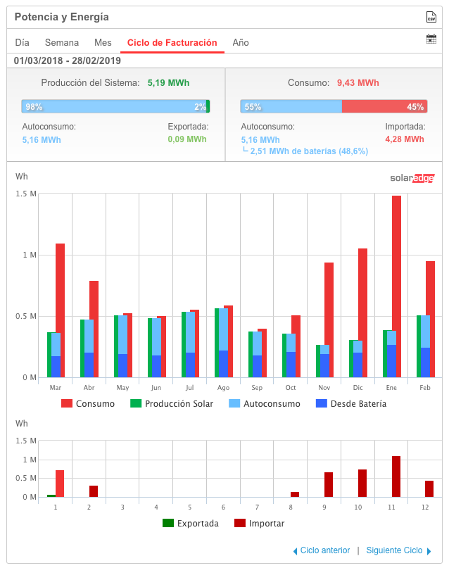

    YA TENGO UN CICLO COMPLETO DE UN AÑO!!!!
    Os paso a contar todas mis conclusiones y datos reales para quien tenga dudas en ponerlo:
    Antes de poner la aerotermia y la solar, gastaba unos 2.700 eur al año en gasoil y 4.600/4.700 Kw/h anuales con tarifa normal trifásica y 6,6 Kw de potencia contratada, que eran unos 1.300 eur.
    Ahora:
    En la foto 1 tenéis el año entero, creo que se explica por sí solo, nada menos que el 55% de autoconsumo:
    Nueva instalación de autoconsumo conectada a red. Novato con muchas dudas.-1.png

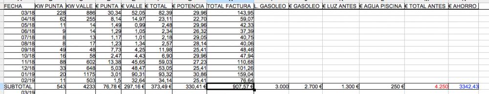

    En la foto 2 tenéis un Excel con las facturas de ese periodo completo, por conceptos y totales.
    Al instalar todo cambié a monofásica y tarifa con discriminación horaria de dos periodos y subí la potencia a 8 Kw ya que mi intención es meter un eléctrico y un híbrido enchufable dentro de poco, ya sé que podría haber subido la potencia cuando los tenga pero realmente con los ahorros que estoy teniendo me da un poco igual pagar 5 eur al mes de más.
    Nueva instalación de autoconsumo conectada a red. Novato con muchas dudas.-2.jpg
    Como se puede ver, no llego a 4.800 Kw/h por lo que apenas ha subido el consumo quitando el gasoil y teniendo todo eléctrico, gracias al buen rendimiento de la aerotermia y al equipo solar.
    Además la factura del ciclo ha subido a 907 eur en lugar de los 1.300 anteriores gracias a la tarifa con discriminación horaria.
    En resumen, que ahorro todo el gasoil, pago 400 eur menos de luz y además al usar la depuradora con los excedentes en época de NO baño, mantengo el agua cristalina sin productos químicos por el frío, con lo que me ahorro otros 250 eur de los 100 m3 que ya no cambio al empezar cada temporada, evitando trabajo de limpieza y siendo mucho más ecológico por no consumir ese agua.
    En total podéis ver que el ahorro son 3.342 eur.

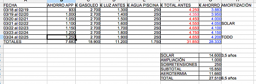

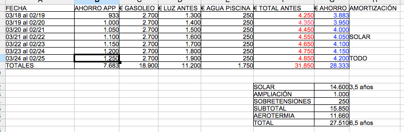

    Por lo tanto aplicado a otro Excel podemos ver los plazos de amortización con las mejoras de calidad de vida (calentar la piscina gratis, limpieza respecto al gasoil, ausencia de ruidos, olores y humos, mantenimiento, etc.) Foto 4.
    Nueva instalación de autoconsumo conectada a red. Novato con muchas dudas.-4.png
    Ahí se ve todo lo mencionado y una estimación durante los próximos años, con lo que se aprecia que la solar se amortizará en unos 3,5 años y todo el cambio climático que he metido en casa en unos 6,5 años, solar, aerotermia, ampliación que hice hace unos meses, protecciones, accesorios, toma de tierra independiente, etc.
