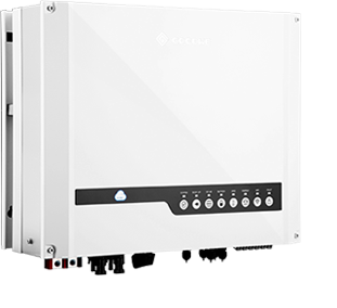

    Predeterminado Re: Nueva instalación de autoconsumo conectada a red. Novato con muchas dudas.
    Yo tengo un 5048EM con pylon y va bien. Mi única queja es que solo carga a 50A, prefiero el 5048ES que carga a 100A pero no lo encontré en su momento. No se si ya se puede comprar en España.
    Según dicen es el que mejor se lleva con las baterías pylontech. Primero elegí la batería y a continuación el Goodwe porque parece ser que es de los que mejor se entiende con ellas.
    Cita Iniciado por isidoro111 Ver mensaje
    Pues es un aporte interesante, muchas gracias isidoro111. Lo he estado buscando en San Google y cuesta encontrarlo, solo en web extranjeras. Sería una buena opción. Aquí dejo una foto de ese inversor.
    Ya he encontrado al menos una empresa en España que lo ofrece. Soleme SL en Madrid

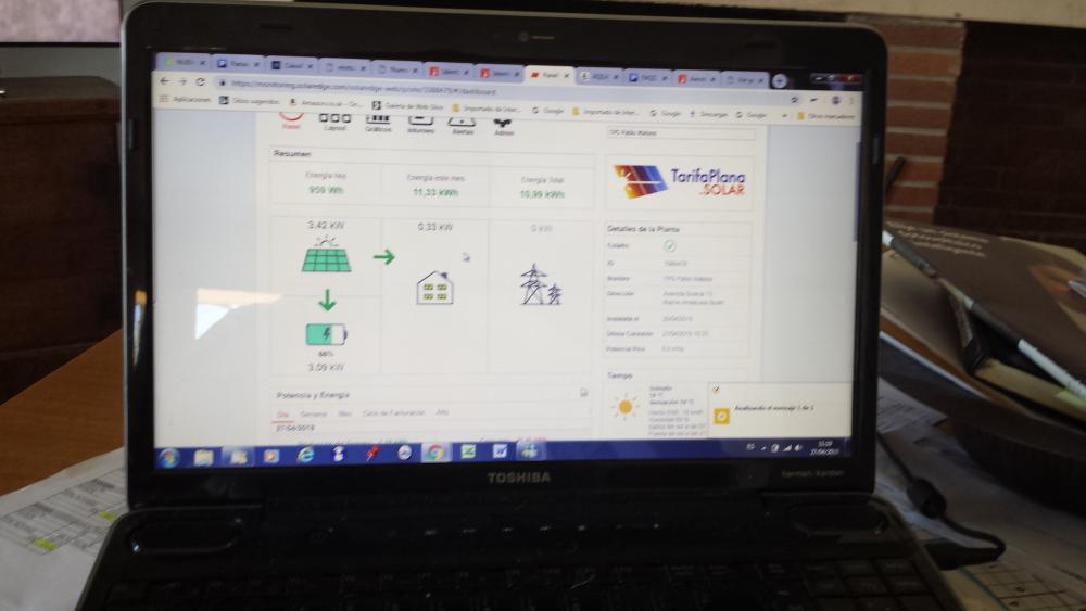

  5. #330
    Avatar de pmatgul
    pmatgul está desconectado Forero Junior
    oct 2018
    Conil de la Frontera
    22
    Buenos días Jesús
    Por fin ayer terminaron instalación instalación (desde diciembre en que pedí la subvención de la junta de Andalucía, tres meses esperando pero al final me la concedieron y un mes esperando la licencia de obra menor del ayuntamiento).
    Quisiera agradeceros a todos los foreros, pero especialmente ya que leyéndote a tí , que viendo lo que estabas haciendo aprendí que era posible realizarlo y me anime a ponerlo en marcha.
    Reconozco que es una copia del tuyo pero si lo que esta experimentado y funciona tampoco iba a ponerme a
    Envío unas fotos
    Archivo adjunto 20272
    Archivo adjunto 20273
    Archivo adjunto 20274
    Nueva instalación de autoconsumo conectada a red. Novato con muchas dudas.-20190427_111915.jpg

  7. #332
