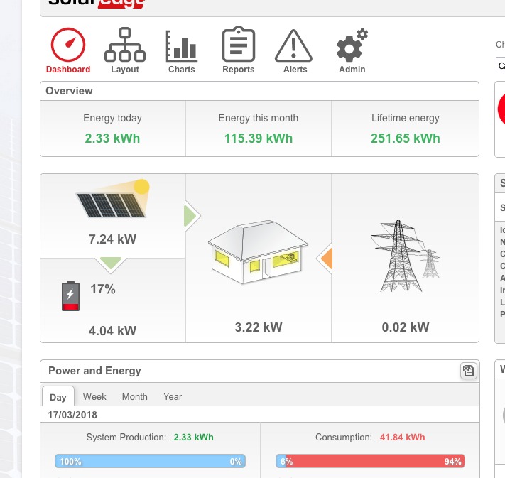

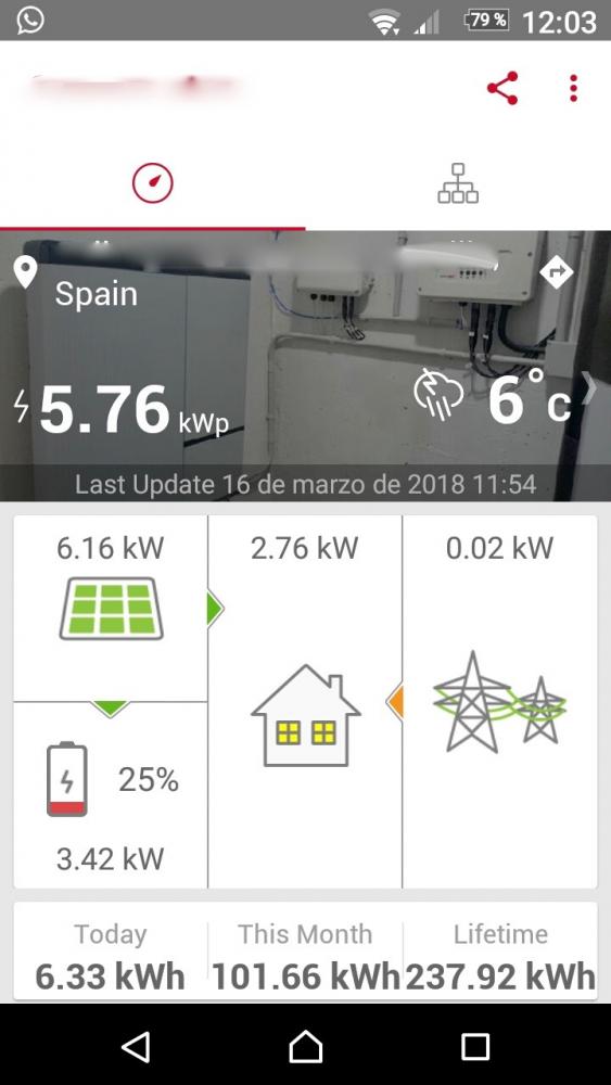

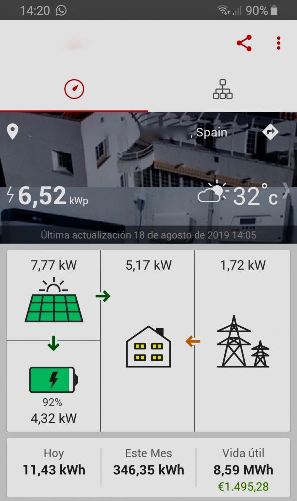

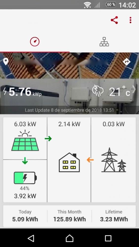

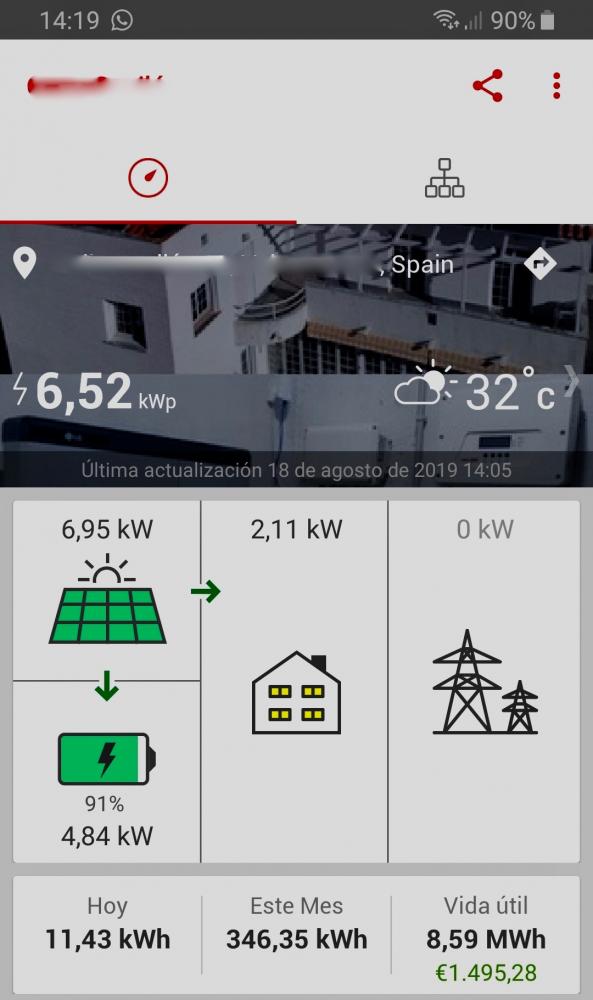

    Hola a todos, perdonad pero he estado de viaje y encima no sé el motivo por el que me han dejado de llegar notificaciones cuando alguien responde en el hilo. Bueno al lío:
    Efectivamente con el calor baja el rendimiento de las placas, yo ahora estoy llegando a 5Kwh.
    Los días en que más producción he sacado son entre temporadas, al princípio y final del verano o primavera y otoño, incluso he llegado a pasar en algunos momentos de los Kw pico, os pongo unos pantallazos de cuando estaba mirando la App todo el día, jeje no tengo más recientes porque ya no estoy tan encima. Los optimizadores son capaces de sacar oro de un trozo de carbón, jeje pero no me preguntéis cómo lo hacen, me parece increíble.
    El lavar las placas también lo he notado, a mi que no las dejos llegar a ensuciarse demasiado, me supone un 10% más de rendimiento, aprox.

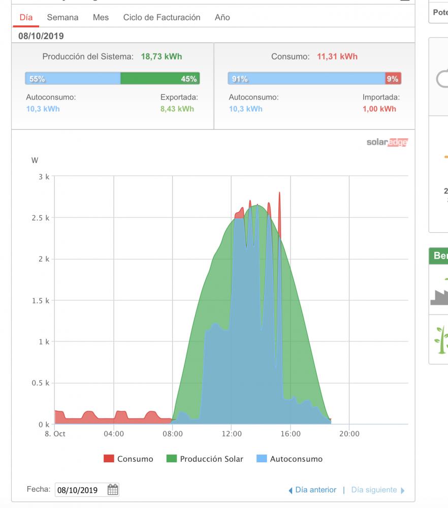

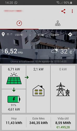

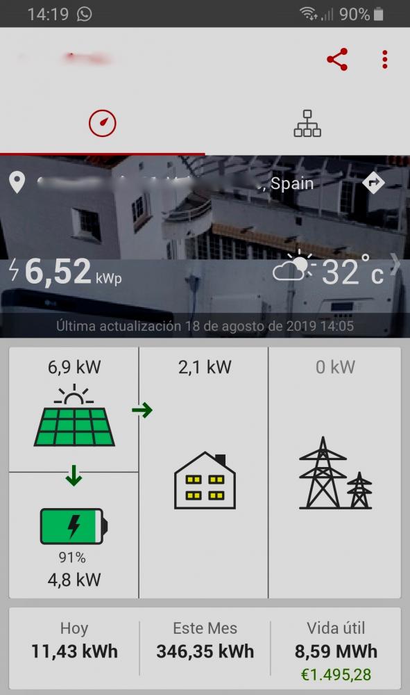

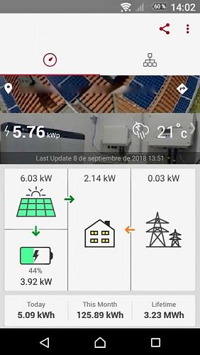

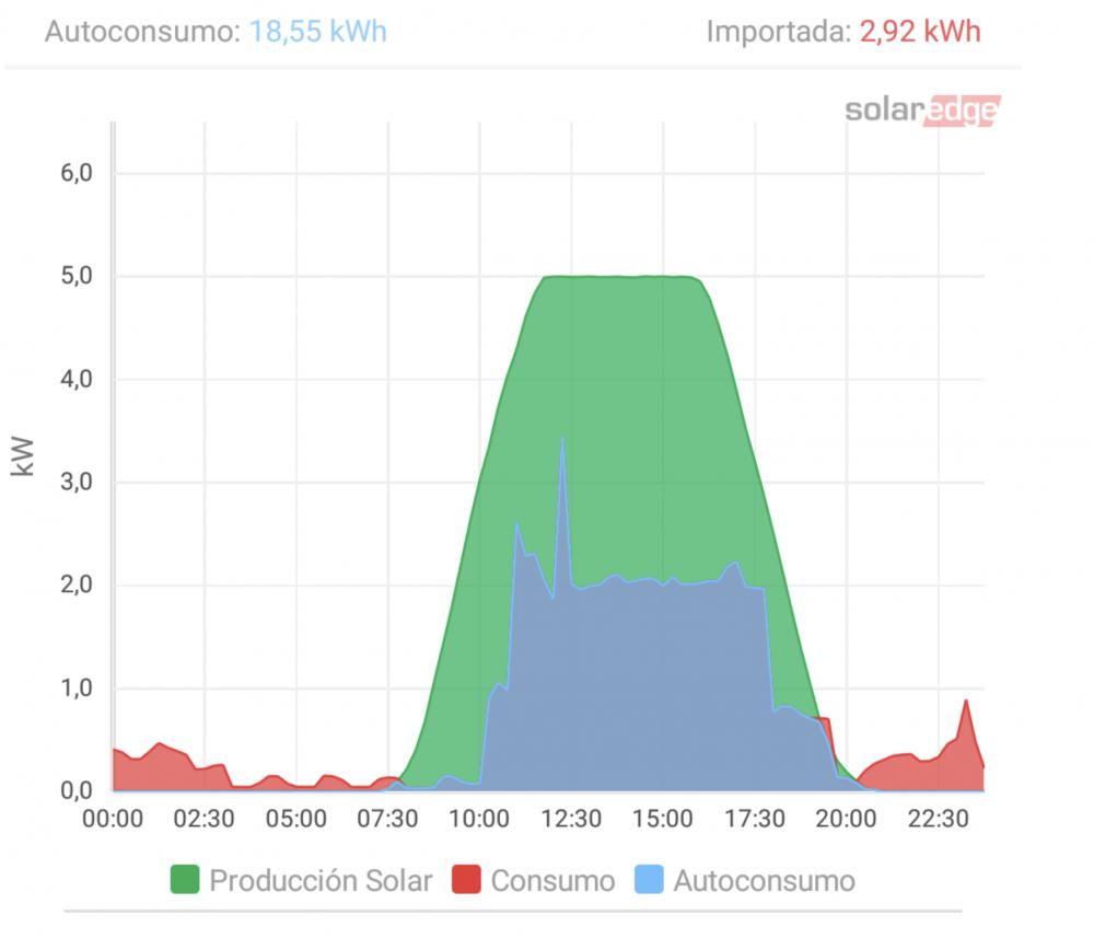

    Hola de nuevo, me voy a permitir el lujo de presumir un poco, no me lo tengáis en cuenta ;-))
    Aquí os dejo unas capturas de ayer a las 14h que hubo unas nubes y claros y al enfriarse provocó que los optimizadores se ganasen lo que valen. Cada vez estoy más contento con este sistema.
    No solo llegan al rendimiento de laboratoria de las placas, si no que llegan a producir un Kwh más en algunos ratos. Y del inversor qué decir, es el de 5Kw y está pudiendo con todo, un 50% más, se cumple lo que dice SolarEdge sobre el dimensionamiento de sus equipos, además bajé a ver su temperatura en esos momentos y tan campante, bien es cierto que está en el sótano que siempre está fresco.

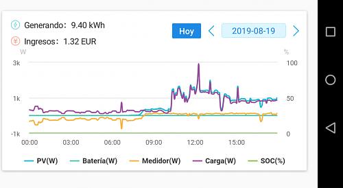

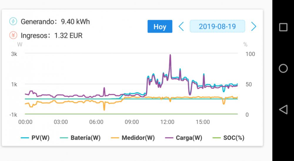

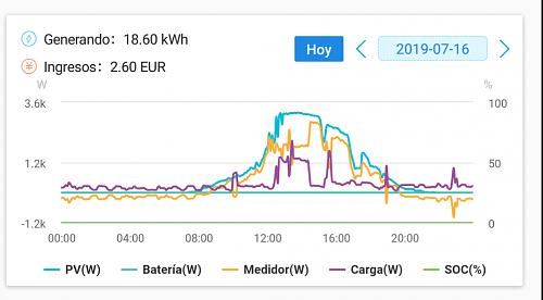

    Hola Ventorrillo. La verdad es que puedes presumir de instalación. Yo iba a por una como la tuya, pero al final por una cosa o la otra, me decanté por el hibrido de Goodwe. Creo que me echó para atras, la compatibilidad de las baterías.

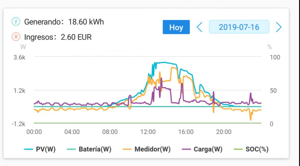

    Voy a aprovechar para hacer una consulta, sobre la grafica de producción. Me ocurre que con cielo despejado, sin nubes ninguna , a veces , disminuye la producción. En la grafica se ve, siempre sobre la misma hora, y cuando hace mucho calor. A veces tanto, que consume de red. A esa hora tengo una pequeña sombra de antena, pero tienen optimizadores. Luego sube, y se estabiliza , pero me crea picotazos negativos, y me gustaría saber si alguna vez os pasa. He adjuntado capturas por si tú Ventorrillo o algún otro me puede decir algo. Yo se que la calor hace que disminuya la eficiencia de las placas, pero por qué esas bajadas ligeras y subidas.
    Pensaba que teniendo optimizadores debería de ser mas uniforme la potencia. No?
    Llevo tres meses con la instalación y no sé su comportamiento con temperaturas algo mas frescas.
    La primera grafica es de hoy y con vertido 0 , y a las 3 y pico de la tarde se aprecia el picotazo. Y la segunda es sin vertido 0 de otro día. Esos picotazos negativos de producción (línea azul) es lo que me tiene intrigado y me gustaría saber si os pasa lo mismo.
    Nueva instalación de autoconsumo conectada a red. Novato con muchas dudas.-img_20190819_175841.jpgNueva instalación de autoconsumo conectada a red. Novato con muchas dudas.-img_20190819_192738.jpg

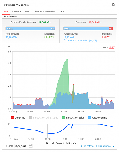

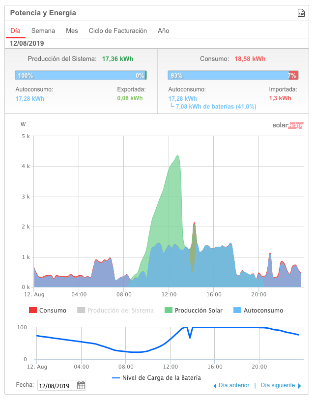

    Hola, a mi no me parece tan fuera de lo normal, son movimientos de medio Kw realmente, puede ser perfectamente la chimenea o nubes o el mismo calor en los paneles.
    Te pongo una captura de un día que me hizo algo parecido y tiró de batería, me he fijado en ello porque es algo excepcional, pero me lo ha hecho un par de veces en lo que va de año, pero coincide con picos de consumo también.
    No sé con cuanta frecuencia te pasará a ti.

    Has tratado de ampliar la gráfica y ver si el pico llega a cero? Puede ser que el inversor se esté desconectando por cualquier problema de la red... Pero como dice Ventorrillo tampoco parece un problema de gravedad.

    A mi me pasa con mas frecuencia, sobre todo esos días que no corre ni gota de aire y hace una calor insoportable. Yo espero que sea ese el motivo. He notado o tengo la sensación que cuando hace aire refrigera un poco los paneles y se aprecia menos o no tiene esas bajadas ligeras de potencia.
    Lo mas prudente, creo, es esperar a otra estación del año, para ver como responden.

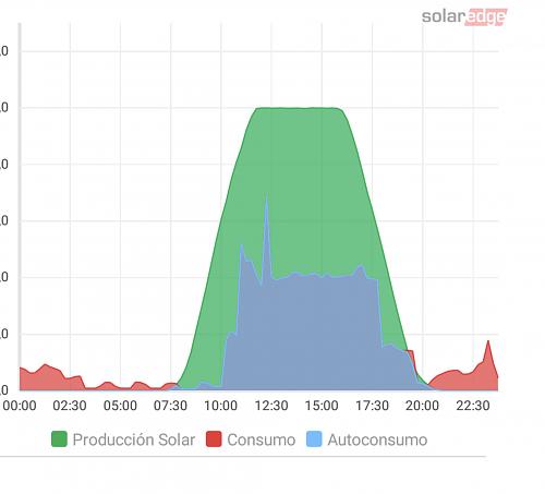

    Hola Ventorillo tengo un inversor como el tuyo solar edge 5kw.
    Veo que consigues pasar la produccion máxima trdel inversor...¿es eso posible sin quemar el inversor?
    Tengo un amigo que también tiene el 5kw solarEdge y 7,5 kwp en placas pero desde las 11 hasta las 4 se queda la curva clavada en los 5kw de produccion.Nueva instalación de autoconsumo conectada a red. Novato con muchas dudas.-captura-pantalla-2019-10-08-las-21.43.49.jpg
    Archivo adjunto 20865
    Está es mí curva de producción, de hoy con 3,84 kwp en placas , inclinación 13º, ¿que os parece?.
    Tengo que decir que no he subido ni una vez a limpiar las placas al tejado(estan instaladas desde mayo de este año) y deben de tener algo de polvo

    Hola, efectivamente los SolarEdge van con un 50% de potencia de más, de manera que con uno de 5Kw puedes llegar a 7,5, incluso algo más, te pongo una captura con 7,77 pero llegó a algo más ese día.
    Lo de que se quede clavado en 5Kw es por la configuración que te ha puesto el instalador, lo tienes que tener en optimizar autoconsumo y sin límite, tanto si lo tienes con vertido cero como si no.
