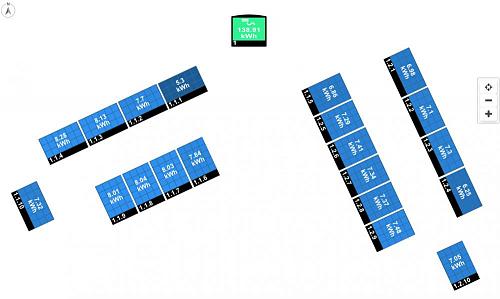

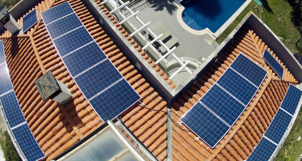

    Acabo de estar sacando unas fotos con la GoPro y un mástil a falta de dron, dejo una del tajado con las placas.
    Nueva instalación de autoconsumo conectada a red. Novato con muchas dudas.-placas-cenital.jpg
  5. #105
    Predeterminado Re: Nueva instalación de autoconsumo conectada a red. Novato con muchas dudas.
    La foto es impresionante! Pero - no tienes miedo que te identifiquen como ilegal, con la ayuda de GoogleMaps ?
    Entre el maps y los pocos w que se escapan nos tienen más que pillados, así que no me como la cabeza mucho. Lo que no hago es poner la localización exacta ni datos de la dirección ni fotos desde fuera, pero vamos que solo es por no dárselo en bandeja por que quien piense que no estamos pillados cuando quieran...

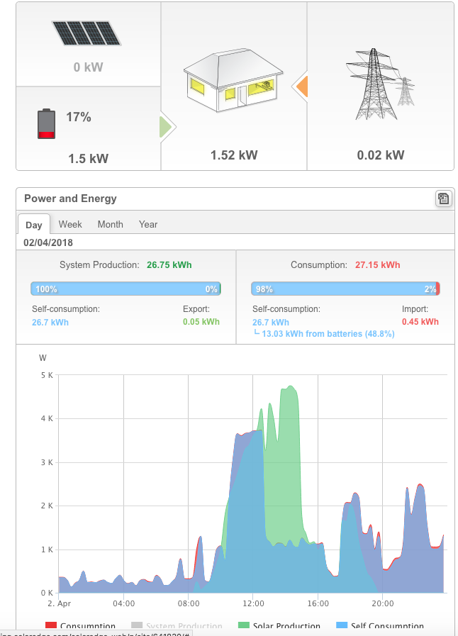

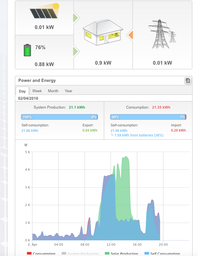

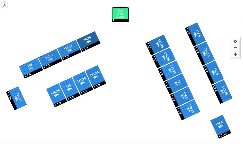

    Mejorando el autoconsumo en cuanto mejora el tiempo, en la última semana llevo tres días con el 96% de autoconsumo y ayer iba al 99% aunque acabé al 98%. Menos de 500w de consumo importado de red de precio valle...
    Nueva instalación de autoconsumo conectada a red. Novato con muchas dudas.-captura-pantalla-2018-04-02-las-21.05.26.png
    Nueva instalación de autoconsumo conectada a red. Novato con muchas dudas.-captura-pantalla-2018-04-03-las-0.00.53.png

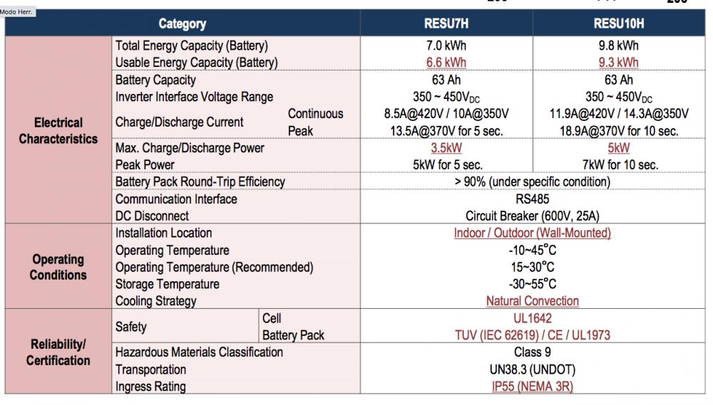

    **: No entiendo, como la LG RESU 10H pueda tener 350-450V y 63Ah, pero solo 9.8kWh ... Alguien me lo puede explicar?

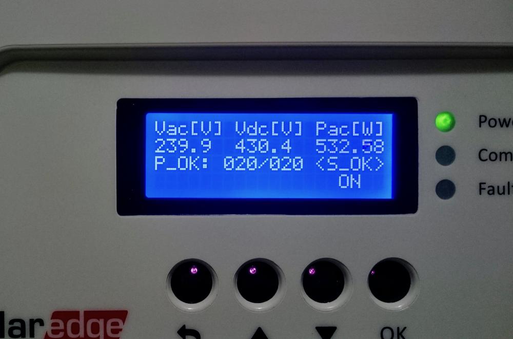

    Lo de los datos técnicos ni idea, te subo imagen del cuadro de LG.
    Lo del voltaje no sé cómo se las arregla el sistema pero trabaja a unos 430V en continua, así que no sé si es que suma el voltaje de los dos strings o con los optimizadores lo sube a ese voltaje o no sé. Te subo una imagen del panel del inversor.
    Tú que sabes más tal vez puedas sacar alguna conclusión y nos la cuentes.

    Lo del voltaje no sé cómo se las arregla el sistema pero trabaja a unos 430V en continua, así que no sé si es que suma el voltaje de los dos strings** o con los optimizadores lo sube a ese voltaje ...
    Efectivamente son los optimizadores de energía SolarEdge, los que suben el voltaje del string. Según su ficha técnica admiten una tensión de entrada de 8-48V y en salida entregan una tensión de hasta 60V
    https://www.solaredge.com/sites/defa...heet-sp_na.pdf
    En tu caso, la tensión de entrada es de 25-28V y la de salida de 43V. Así, el string de 10 placas tiene 430V
    **: Las tensiones de los dos strings no se suman; están en paralelo (se suma la intensidad)
    Sigo sin entender la batería LG RESU 10H: Según su ficha técnica tiene 350-450V y 63Ah, pero solo 9.8kWh
    Con 400V y 63Ah debería tener 400V * 63Ah = 25.2kWh ...
    O al revés: Con 9.8kWh a 400V debería tener 9800Wh / 400V = 24.5Ah ...

    Lo de la batería, es cierto que no salen las cuentas entre multiplicar A x V para dar los W o al revés. Ni idea del porqué.
    Le preguntaré al de Solarmat.

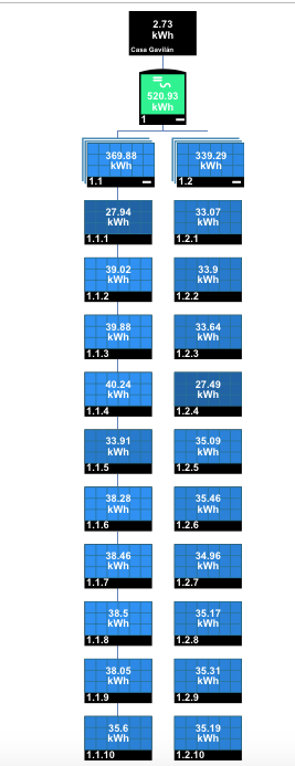

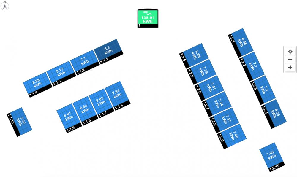

    Hola Petinto, es bastante difícil establecer esa diferencia, pues todas las placas empiezan y acaban prácticamente a la misma hora, lo que sí se nota es que por la mañana producen algo más las orientadas al Este (Izquierda en el pantallazo) y por la tarde las del Oeste (Derecha en el pantallazo)
    Te pongo un pantallazo y lo que más se ve dieferencia es en los cuatro que reciben algo de sombra (111, 115, 121 y 124) en el resto más o menos igual.
    Como en el primer pantallazo se aprecia poca diferencia porque hoy está lloviendo, te pongo el segundo que es del mes y ahí sí se ve mucho mejor.
    El tercer pantallazo es para que veas un string y otro donde se aprecia que el que está orientado más al Sur (El 1, a la izquierda de los otros pantallazos) produce como un 10% más.
    La orientación del string 1, los de la izquierda menos el 1110 más el 1210 es de 155º.
    La del string 2 menos el 1210 y más el 1110 es de 245º.
    En días soleados, por ejemplo el 2 de abril, la producción apreciable de todo el sistema se inicia alrededor de las 8:15h y a las 9:30h ya tengo un Kw aprox. con pico a las 14:15h.
    Y a las 18:45h tengo un Kw y deja de ser apreciable a las 19:30h.
    Madrid, 30km al Oeste.
    Espero te sirva con esto.
