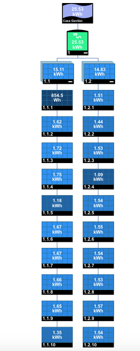

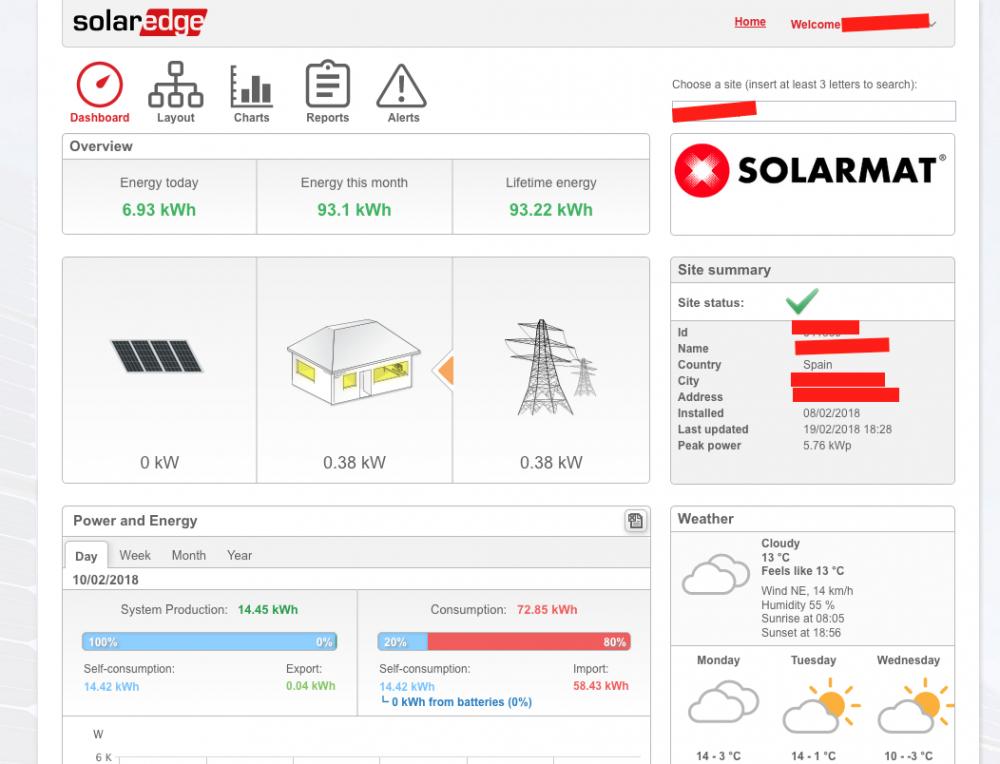

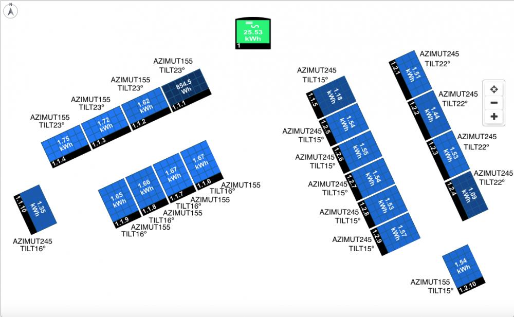

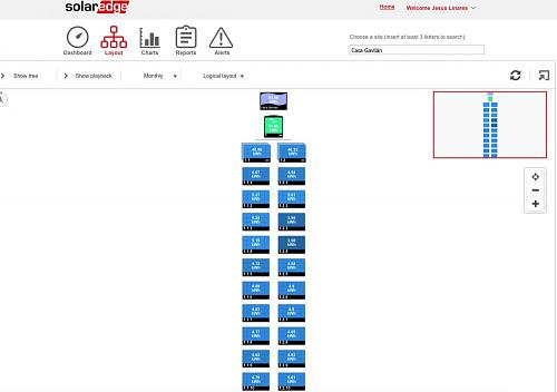

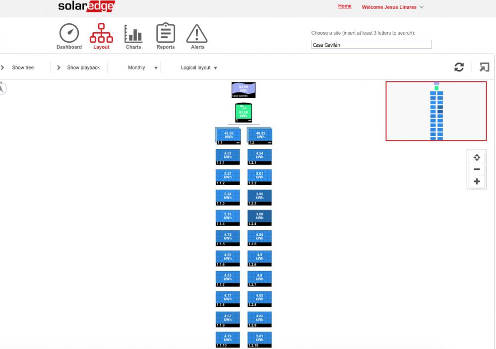

    Hola, perdonad pero he estado fuera.
    De omento muy bien en cuanto a producción, un día casi 16Kw apelo (sin batería) y eso que estamos en los peores meses.
    El equipo vinieron a hacerme la puesta en marcha y resultó que el interface que tiene que gestionar la batería tenía una pequeña derivación y el inversor en cuanto la detecta, por seguridad corta el sistema y te saca el fallo en la pantalla, total después de mucho probar lo desmontamos y medimos entre fase y tierra o neutro y tierra y daba unos pocos ohmios que además no se quedaban fijos, oscilaban arriba y abajo, con lo cual se lo llevó la persona que vino y ahora estoy pendiente de que me digan algo mañana que lo están actualizando el firmware y probando a ver qué puede ser, si no dan con ello me enviarán uno nuevo.
    Así que por lo que estoy produciendo ahora "a pelo" poniendo lavadoras y lavavajillas cuando veo que lo desaprovecho pues calculo que teniendo el colchón de la batería será bastante más.

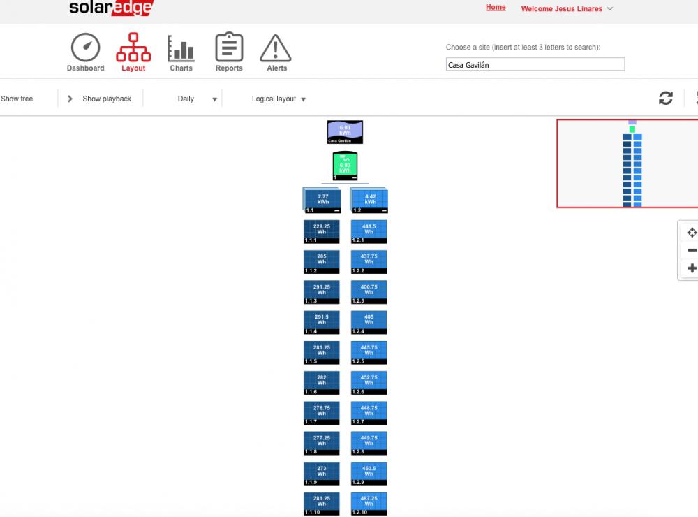

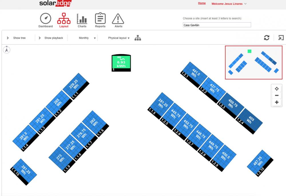

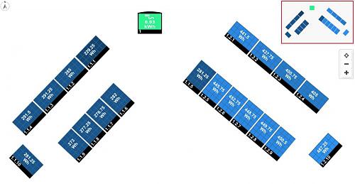

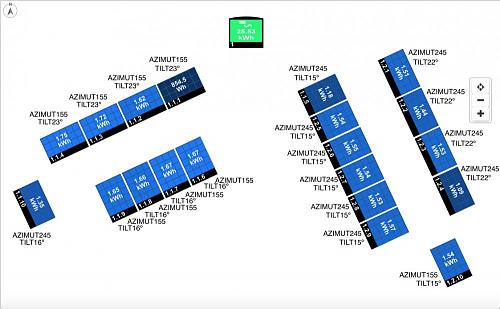

    El sistema de optimizadores muy bueno, tengo unas sombras de dos chimeneas en algunos ratos y lo salva perfectamente rindiendo a tope cada placa.

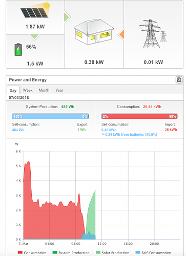

    Os dejo un par de pantallazos, unos de un día medio Se ven los dos primeros picos de dos lavadoras y el tercero de lavavajillas, y otro de las placas donde sale en tiempo real lo que está produciendo cada una diario y en total.
    La orientación no es la real, lo metió quien vino para centrarnos en la puesta en marcha y me lo tiene que meter con datos reales en un rato que tenga libre, pero primero le estoy dando el coñazo con resolver la incidencia.
    Nueva instalación de autoconsumo conectada a red. Novato con muchas dudas.-captura-pantalla-2018-02-19-las-18.45.48.jpg
    Nueva instalación de autoconsumo conectada a red. Novato con muchas dudas.-captura-pantalla-2018-02-19-las-18.45.32.jpg

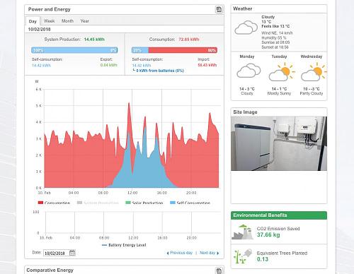

    Le he dado a enviar antes de poner todas las fotos, aquí va el resto.
    Nueva instalación de autoconsumo conectada a red. Novato con muchas dudas.-captura-pantalla-2018-02-19-las-18.46.02.jpg
    Nueva instalación de autoconsumo conectada a red. Novato con muchas dudas.-captura-pantalla-2018-02-19-las-18.46.16.jpg
    Nueva instalación de autoconsumo conectada a red. Novato con muchas dudas.-captura-pantalla-2018-02-19-las-18.46.43.jpg
    Nueva instalación de autoconsumo conectada a red. Novato con muchas dudas.-captura-pantalla-2018-02-19-las-18.46.57.jpg

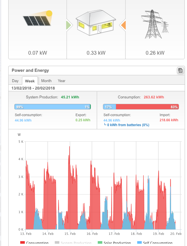

    Aquí una semanal donde se ve lo radical de los consumos al no tener el colchón de la batería, muchos huecos desperdiciando el no poder acumular. O gasto o no produzco y cuando no produzco pues a tirar de red sin compasión. Qué ganas de batería ya.
    Nueva instalación de autoconsumo conectada a red. Novato con muchas dudas.-captura-pantalla-2018-02-19-las-18.58.11.png

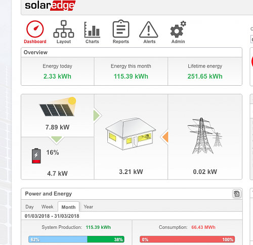

    Predeterminado Re: Nueva instalación de autoconsumo conectada a red. Novato con muchas dudas.

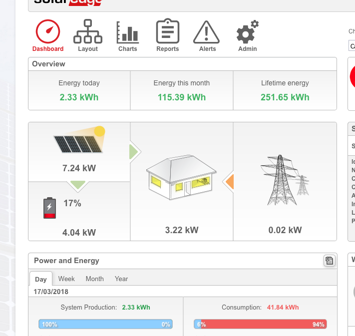

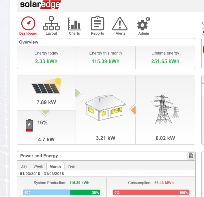

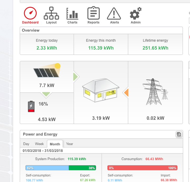

    Bueno, pues por fin está ya todo funcionando como un cohete, efectivamente era el inversor el que fallaba y nos estuvo volviendo locos porque no hacía lo mismo siempre.
    Ha sido poner ayer por la tarde el nuevo y hasta la puesta en marcha fue más rápida que con el original, reconoció los optimizadores echando leches cosa que el otro falló a la primera y en media hora ya estaba todo configurado y actualizado.
    Os pongo un pantallazo de cómo está cargando la batería y dando servicio al consumo de la casa.
    En resumen: Me tocó la china como cuando compras una tele y te puede pasar lo mismo, pero la verdad es que el responsable para Europa de SolarEdge un 10, muy resolutivo y no intentó marear la perdiz ni un minuto.
    Por parte de Solarmat otro 10, Jose Miguel ha estado en casa desde Alicante y cuando se puso en marcha después de comprobar el interface que me llegó un viernes, estuvo toooodo el fin de semana al pie del cañón por wasap, ordenador y teléfono intentando ayudarme a que fuese bien, pero tiramos la toalla el domingo por la noche y el mismo lunes contactó con el de SolarEdge y ya enviaron el nuevo de sustitución.
    Sufrido todo el proceso pero ahora valoro más lo bien que va, jaja y he aprendido un huevo de configuraciones y demás, así que si alguien de la zona centro quiere ver la instalación, o alguien de cualquier parte tiene alguna pregunta o necesita un cable si está indeciso en montar una parecida, aquí estoy para lo que haga falta.
    Nueva instalación de autoconsumo conectada a red. Novato con muchas dudas.-captura-pantalla-2018-03-07-las-11.18.04.png

    Me alegro mucho, Ventorrillo! Después de todo el cariño y esfuerzo que le habías echado.
    Las capturas de pantalla que vas mandando tienen una pinta magnífica

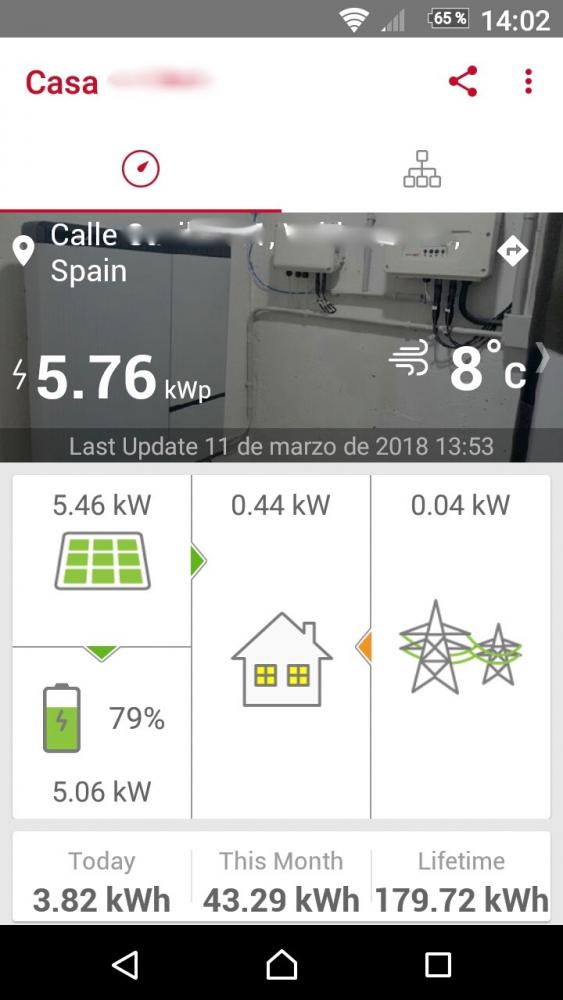

    Hola Andrez, pues efectivamente la torre eléctrica simula la red exterior, mi instalación es conectada a red, puesto que aunque sea grande, la demanda de energía es también muy grande, ya que antes de hacer la solar me pasé de gasoil a aerotermia el sistema de calefacción por suelo radiante que tengo y al ser una casa bastante grande pues sabía que iba a tirar mucho en invierno, ese fue el motivo de poner la solar al mismo tiempo.
    Tengo contratada 8Kw este primer año, pero como lo voy a poder ir monitorizando, creo que podré bajarlo a 6,9Kw el próximo año, voy a vigilarlo un año entero a ver.
    Tanto con una potencia como con la otra estoy dentro del límite, ya que mi instalación es de 5,4Kw, 20 paneles de 270W

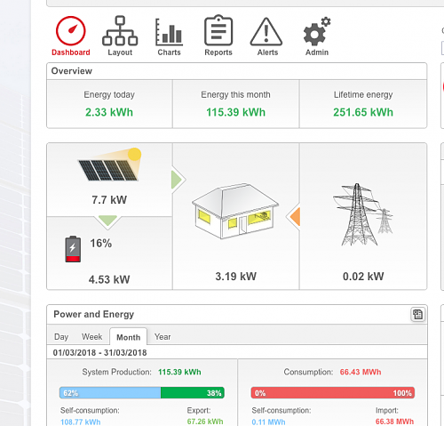

    Pongo un pantallazo para que se vea lo eficientes que son los optimizadores, hay veces que dan incluso más que la potencia pico, que además es teórica, ya que se supone un margen que da el propio fabricante y que puede ser algo menos eficiente de lo que es la placa en sí.
    Aunque se vea 5,76 en la carátula de la instalación, no es real, ya que el día de la puesta en marcha el instalador puso unas placas de otro modelo para no entretenerse en eso mucho, está pendiente de corregir eso y poner la inclinación y azimuth correcto de cada panel.
    Realmente como digo, son 5,4Kw y en el pantallazo se puede ver 5,46Kw y a veces he visto llegar a 5,5 y pico Kw.
    La verdad es que tira de maravilla.
    Nueva instalación de autoconsumo conectada a red. Novato con muchas dudas.-screenshot_2018-03-11-14-02-58-2.jpg

    Efectivamente, esta potencia pico real me parece muy buena. Enhorabuena por tu instalación, Ventorillo!
    Lo que no entiendo, es que en la pantalla pone 43.29kWh como cosecha en el último mes
    Tengo entendido que el sistema con batería empezó a funcionar el 7 de marzo, que serían 4 días, algo más de 10kWh/día
    Me parece poca cosecha para 5.4kWp en placa - o es que habéis tenido muy mal tiempo, estos días?
  16. #91
    Avatar de Ventorrillo
    nov 2017
    Valdemorillo
    555
    Por desgracia estamos teniendo el peor tiempo posible, el día que más ha producido fue unos 18Kw.
    Te puedo decir que el jardín de casa ya no traga más agua, está encharcado por la saturación del terreno, pero bueno todo sea por que se llenen los pantanos que falta hacía.
    Estoy deseando pillar unos cuantos días de solazo, porque cuando sale un rato a tope, la batería la carga volando y sin embargo estos días hay veces que ni siquiera se llega a cargar del todo durante el día, al menos en horario punta desde que tengo la batería consumo un Kw y hay días que cero, jeje

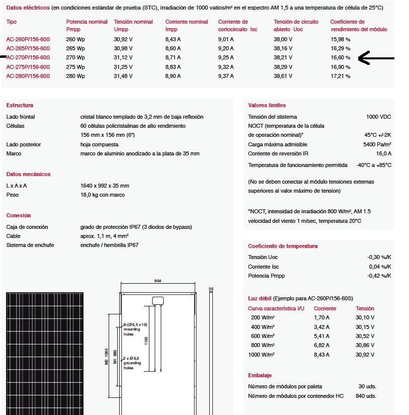

    Te pongo de momento la info que te decía y la producción de ayer.
    Verás que no coincide la producción de la foto de la colocación física de los paneles con la de lógica (en fila cada string) eso es porque en una contabiliza la producción sin batería y en la otra la total con lo que ha cargado la batería.
    El otro día te extrañaba tan poca producción en la pantalla principal y me di cuenta que no te había avisado que en la principal solo te pone la producción neta que ha consumida la casa producida por los paneles, el total con lo que ha metido en la batería hay que irse a la pantalla lógica de los strings donde te detalla el total de cada uno y de cada pantalla para que compares con el inversor que está justo encima de las filas que es el neto. Cosas de la marca, que lo informa así en la app.
    Te pongo pantallazos de lo dicho, de la colocación, orientación e inclinaciónel modelo e info para que saques conclusiones tú que sabes más.
    Cuando haya pleno sol te subiré más pantallazos con una buena producción.
    No dejes de poner aquí lo que veas interesante.

    Veo que la inclinación de tus placas es parecida a la mía: Entre 15° y 23°. Creo que tienes las placas de 270Wp y algunas llegaron a producir 1.75kWh, que son 6.5kWh por kWp en placa - un valor muy bueno
    Pero la media de las placas no llega a tanto. La cosecha de las 20 placas de la 2a imagen era de 29.94kWh, con 5400Wp en placa ---> la cosecha media es de 5.5kWh/kWp
    No sé como era vuestro día de ayer, pero parece haber sido soleado. Con 5.5kWh/kWp has obtenido la misma cosecha como yo en los mejores días de junio; ayer tuvimos un día muy limpio y "solo" coseché 4.8kWh/kWp (un 15% menos que tú)
    Conclusión: Parece que con tu sistema obtienes un ~15% más de cosecha que yo con el mío
    Hagamos más comparaciones en el futuro, a ver si esto se confirma

    Efectivamente son las de 270W, te he marcado con una flecha en el pantallazo del catálogo las que tengo puestas.
    La media de todo el conjunto baja porque ya habrás visto que tengo tres o cuatro que cogen sombra a ciertas horas por chimeneas o por estar en una esquina que la tapa parte del día la fachada, llega a producir solo la mitad de la media una de ellas.
    Más para el verano que estará más alto el sol espero mejorar bastante en ese aspecto de sombras, además favorecerá a lo planas que están colocadas.
    Otro problema que me encuentro ahora para llegar a ver lo que puede dar de sí el sistema, es que me empieza a resultar imposible gastar todo lo que produzco, con lo que a medio día que ya he calentado el ACS, llenado la batería a tope y hecho la comida, como no tenga lavadoras/lavavajillas para poner, etc. el inversor corta para producir solo lo que consumo, por lo que las cifras que manejas no es el total que podría producir un día de sol. Cosa que da mucha rabia no poder vender el exceso, esperemos que esto cambie pronto en este bendito país.
    Ayer fue un día soleado pero con nubes de esas que no son oscuras pero que notas que de repente baja la claridad, enseguida miras la aplicación y ves bajar 2 o 3 Kw/h mientras que pasan...
    Por lo que dicen mañana es el último día decente, el jueves se empieza a estropear de nuevo, pero descuida que iré subiendo información en cuanto venga el solazo. Me interesa mucho las conclusiones que vayas sacando.

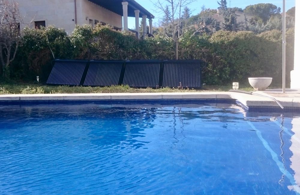

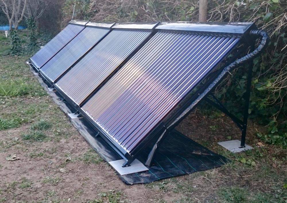

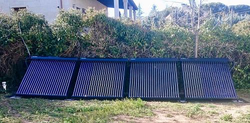

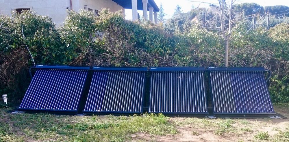

    Por otro lado, viendo lo que puede dar de sí el Astro Rey me he venido arriba y acabo de terminar de montar cuatro paneles solares de 24 tubos de vacío para calentar la piscina, en plan barato, simplemente he puesto una brida con la que he sacado un desvío del tubo de PVC después de la bomba y antes del filtro y como la arena hace resistencia me es suficiente para hacerla pasar por los cuatro paneles.
    Como en cuanto sale el sol me sale gratis tener la depuradora todas las horas de sol, pues ya no andaré economizando las horas de depuración, tendré el agua más limpia si cabe y encima calentita.
    El primer día cogía el agua de la piscina a 7º y volvía a 38º es mucho salto térmico pero claro solo es una tubería de 3/4" la semana que viene espero tener una manta térmica nueva (la vieja estaba desecha) y con las dos cosas espero podernos bañar a gusto en un par de semanas. Espero aumentar unos 3 o 4 meses la temporada de baño y sobre todo poderme meter más yo que soy friolero.
    Pongo fotos aunque no sea del tema, para si le sirve a alguien.

    La media de todo el conjunto baja porque ya habrás visto que tengo tres o cuatro que cogen sombra a ciertas horas ...
    Es cierto, pero es lo que nos pasa a todos: Algunas placas producen más y otras menos - por eso es lo correcto, hablar de la producción media*. Y allí parece, que consigues un 15% más que yo. Pero de momento, esto es solo un dato puntual, deberíamos comparar en más días y con diferentes condiciones de tiempo
    *: Es igual que la velocidad, yendo en bicicleta, por ejemplo. Puede ser, que en una bajada cojas 40km/h o más, pero la velocidad media, habiendo hecho 50km, será en torno a ~20km/h
    Me parece muy bien, intentar calentar la piscina. Pero tal como aparece en la foto, parece tener 40000 litros de agua (o más ?). No creo, que con 4 placas de tubos de vacío consigas calentarla notablemente. Además, temo que gran parte de lo que calientes de día, se perderá de noche. Ya nos dirás cosas ...
