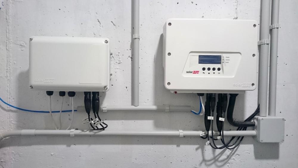

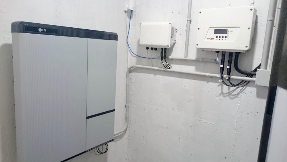

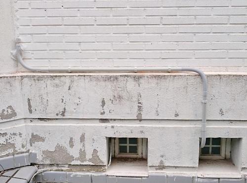

    Bueno, pues como mientras nieva y llueve no puedo subir al tejado, me he entretenido haciendo lo de la "sala de máquinas"
    Falta la conexión de la batería cuando llegue y los cables que vengan del tejado.
    También he empezado con el entubado de los cables que bajarán desde arriba.

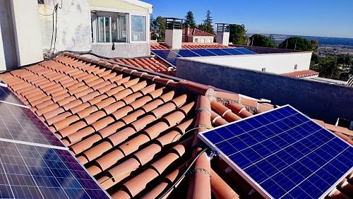

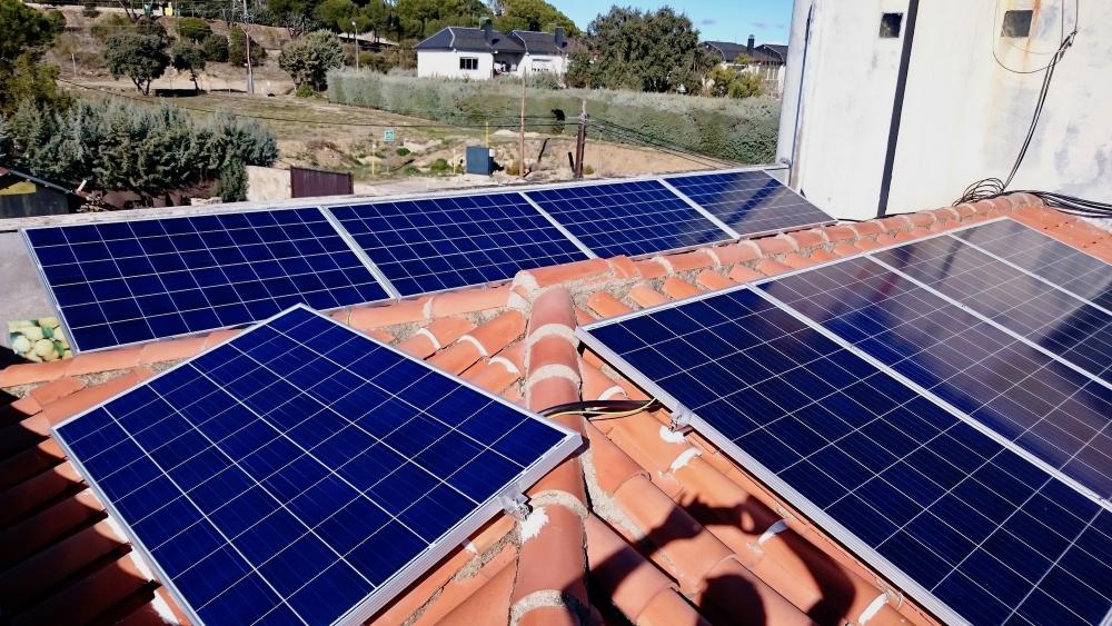

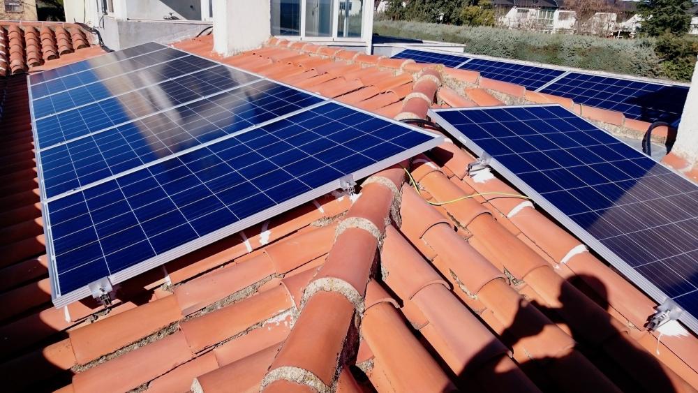

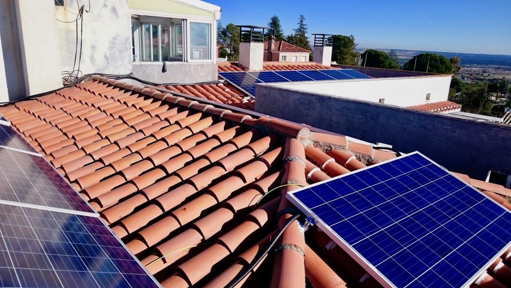

    Bueno, pues tejado totalmente acabado, medido el voltaje abajo de cada string y todo correcto, solo queda que llegue la batería y la puesta en marcha.

    tejado totalmente acabado, medido el voltaje abajo de cada string y todo correcto ...
    Tiene buen aspecto, enhorabuena
    Como cableado se ve un cable negro grueso -supongo el de potencia- y uno fino blanco. Qué finalidad tiene este cable blanco?

    El cable solar va dentro del tubo corrugado que llamas cable negro grueso, el otro es amarillo y verde, es el de tierra que no importa que esté visto.

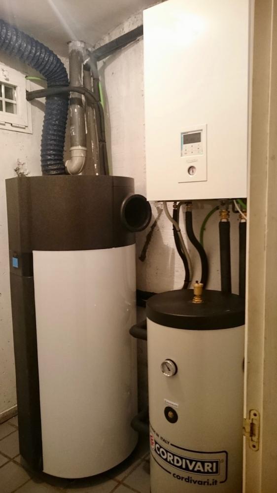

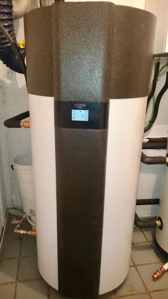

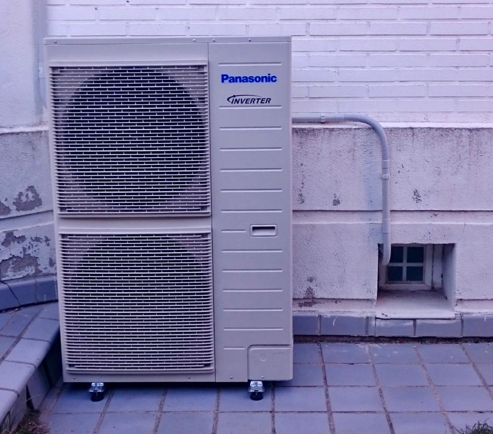

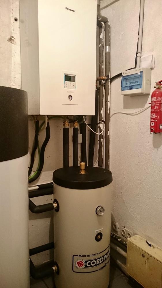

    Bueno pues un pasito más, ya he dejado de consumir zumo de dinosaurio y menuda diferencia de sonido y sobre todo de limpieza con la aerotermia.
    La semana que viene ya me llega la batería, si vienen pronto a hacer la puesta en marcha, ya estará todo terminado. Seguiré contando.

    Que buena pinta tiene y que envidia sana me da. Enhorabuena y a disfrutarlo ahora. ¿Que tienes suelo radiante? el intercambiador pequeño es el ACS?
    ¿Que es ese tudo grande negro? para ventilar? ¿Cuantos paneles has puesto? ¿De que potencia es la Panasonic?
    Perdona por tanta pregunta pero es que estoy mirando de ponerlo en mi casa y te vengo siguiendo y me sirve como referencia. Gracias.
  11. #61
    Avatar de Ventorrillo
    nov 2017
    Valdemorillo
    555
    Predeterminado Re: Nueva instalación de autoconsumo conectada a red. Novato con muchas dudas.

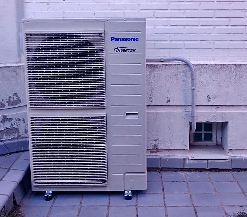

    Gracias, Tengo suelo radiante, el depósito pequeño es el de inercia de 100 litros, el grande es un termo que lleva su propia aerotermia, es de 200 litros también de Panasonic y el tubo flexible es por donde echa el frío que saca a la calle.
    He puesto 20 paneles y la Panasonic es de 12Kw Tiene también ACS pero me recomendaron ponerlo independiente para que no esté parando de calentar el suelo para calentar el ACS y para poderlo quitar totalmente entre temporadas y dejar solo el ACS que consume casi nada. También se invierte el sistema para poder refrescar el suelo en verano.

    Gracias ventorrillo, entonces el ACS lo tienes con otra maquina?
  13. #63
    nov 2017
    Valdemorillo
    555
    Sí, es la más grande de las que se ven, de la que sale el tubo gordo flexible.

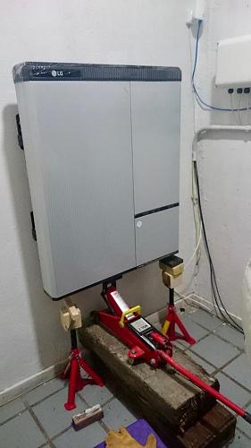

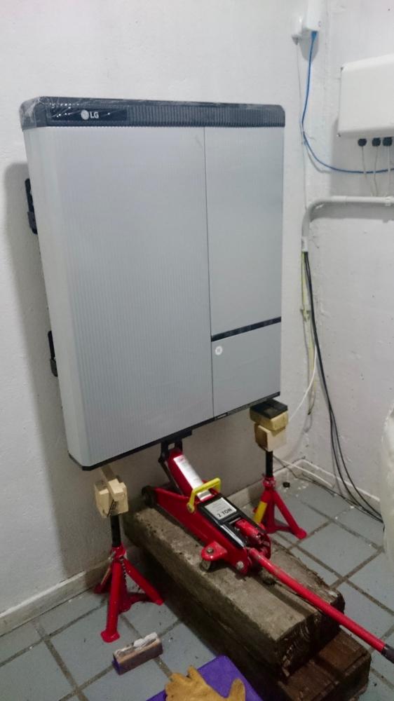

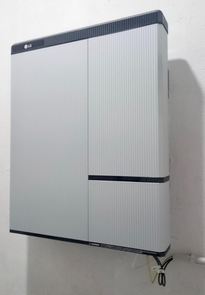

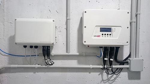

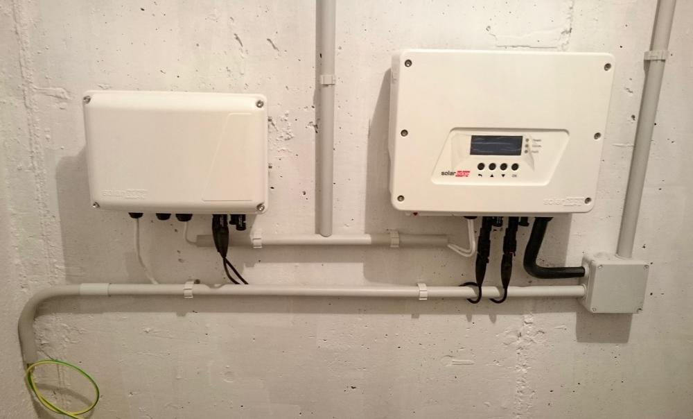

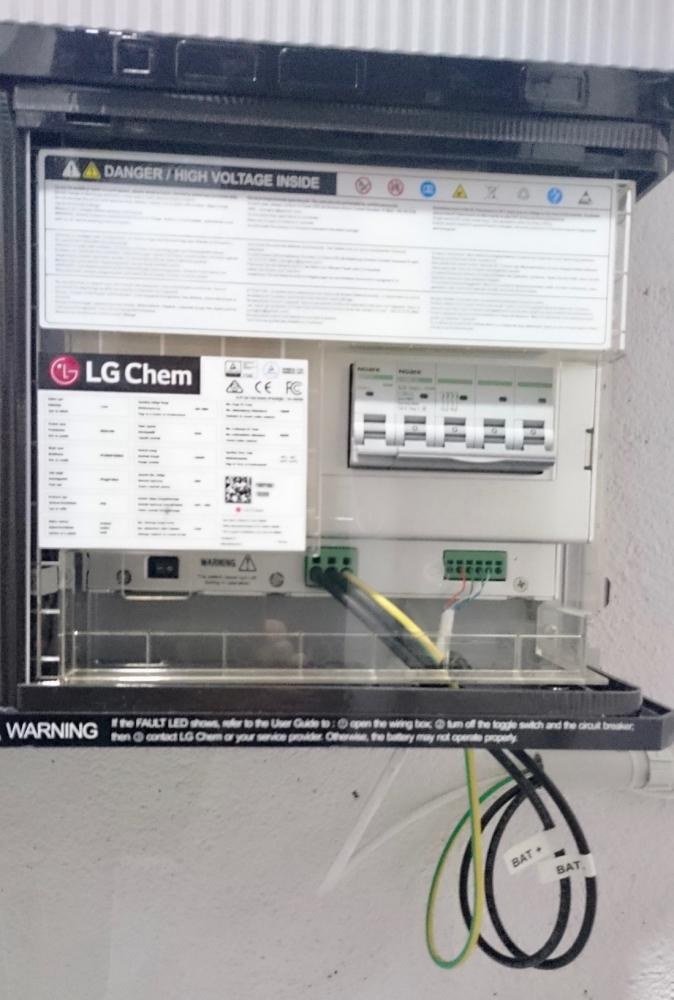

    Bueno, pues ahora sí que está todo acabado. Mover la batería ha sido una odisea, poleas, gatos, etc. Y esta mañana otra para levantarla los 60cm que recomienda LG, pero queda de vicio. La semana próxima la puesta en marcha de todo.

  19. #69
    @Ventorillo:
    Me gusta! Todo te ha quedado muy limpio! Ya nos contarás si todo funciona igual de limpio ...
    Gracias, eso espero, que le he metido unas 160 horas según he calculado en total, tejado y abajo, hasta he cambiado la bombilla del cuarto técnico y le he puesto un plafón plano de led super chulo, jaja después de pintarlo y verlo sin la roña de la caldera de gasoil me he venido arriba.
    Ahora en lugar de una cueva, el cuarto técnico parece una central nuclear entre toda la aerotermia y la solar.

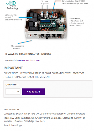

    Enhorabuena. Te ha quedado de lujo!!. Muy chulo todo.
    Te dije lo de la batería de Tesla porque lo ponía en esta página web.

    Cita Iniciado por Petinto Ver mensaje
Nombre: SolarEdgeyTesla.png
Visitas: 357
Tamaño: 145,7 KB
    Pues no tengo ni idea, lo mismo es que esa figura que pones es de hace tiempo. Doy por hecho que sabes que las Tesla hay de dos tipos, las que llevan su propio inversor y las que no, puede ser que no estés mirando las correctas?
    Lo que yo te puedo decir es que no he tenido ninguna clase de limitación en cuanto a Tesla/LG, solo que hay que decidir desde el princípio qué conjunto vas a montar. La batería pasa lo mismo, hay que especificar si va a ser para SolarEdge o SMA porque llevan diferente configuración. Siento no poderte ayudar más, porque como tenía claro que no iba a esperar a que se comercialicen aquí las Tesla pues no me lié más con el tema, fui de cabeza a por la LG.
