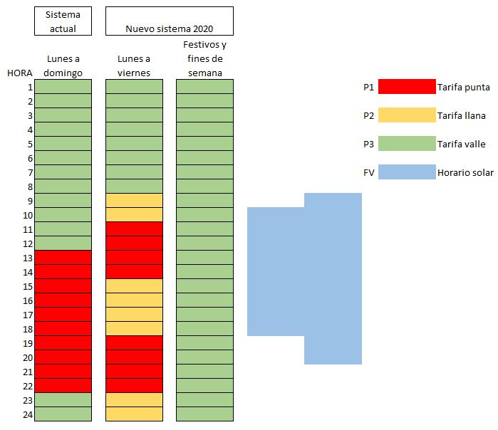

    Yo hoy no estoy en PVPC por mi consumo de puntas necesitando 3.0 con 15kW. Una de las beneficios principales de la instalación FV es justamente el bajar potencia para llegar a 10kW y así acceder a la tarifa PVPC...
    Sólo un detalle, que ya veo te han respondido.
    Este problema que tienes ahora, que no puedes llegar a los 10 kW en el término de potencia, lo tendrás resuelto en unos meses con la nueva legislación sobre las tarifas publicada hace unos días en el BOE.
    Como plazo máximo, el 1 de noviembre podrás acogerte a la PVPC que tendrá como límite los 15 kW en lugar de los 10 ahora.
    Aparte hay más modificaciones, como que habrá tres periodos (punta, llana, y valle) en lugar de los dos de ahora, posibilidad de poder contratar dos límites de potencia, uno en tarifa valle y otro para la llana y punta, periodo valle las 24 horas del días todos los sábados, domingos y festivos nacionales...
    He hecho un gráfico para poder ver estas diferencias y en lo que nos pudiera afectar en los horarios de generación solar de nuestras instalaciones.

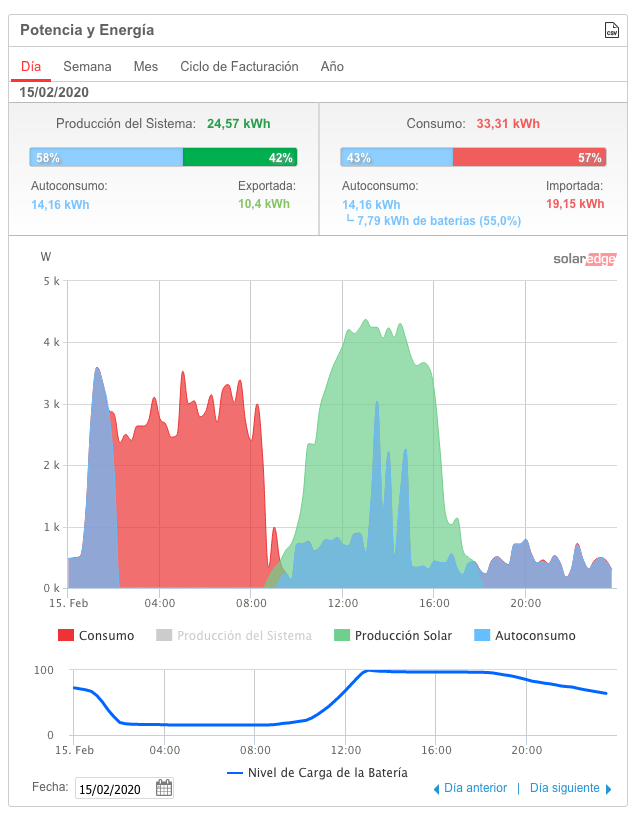

    Predeterminado Re: Nueva instalación de autoconsumo conectada a red. Novato con muchas dudas.
    Buenos días Ventorrillo, muchas gracias por responder tan rápido.
    En mi caso también tuve algunos problemas de inicio. La instalación es Marzo de 2018. El inversor vino con la versión FW 2173, pero también había problemas de unas alarmas HW con altos consumos, en concreto las alarmas 18xBF y 18xBC. En mi caso el soporte me lo dieron desde Italia, personal muy amable que habla español. Salían esas alarmas pero el consumo residual era mínimo.
    Cargaron la versión 2191 que tienes tu pero seguía dando problemas. Me mandaron un nuevo inversor que cambiamos y seguía dando problemas y finalmente cargaron una versión de FW que me dijeron era especial para mi paso pues creían que tengo problemas de estabilidad de red (lo he verificado con analizador de redes y en esta zona que es residencial y sin industria grande está perfecta). No tengo registrado el nº de esa versión, pero se que estuvo corriendo desde Mayo del 18 hasta Febrero del 19 sin ningún problema.
    En Febrero del año pasado cambiaron a versión 2317 porque comuniqué otro efecto curioso que a veces deja de cargar la batería aunque no haya llegado al 100% y se queda funcionando solo en modo solar sin batería. Ese problema no se ha resuelto pero no es demasiado crítico y el sistema seguía funcionando correctamente respecto a consumo residual mínimo. En agosto actualizaron la versión a 2468 pero seguía funcionando correctamente.
    En Octubre actualizaron a versión 2525, en este caso no se porque porque no tenía abierto ningún caso con ellos y empezaron los problemas. Ahora que empieza a hacer mas sol veo un efecto curioso, cuando llega la batería al 100% el sistema está estable, mientras esté trabajando solo con placas sin cargar ni descargar batería. Cuando el sol se va y empieza a tirar de batería se descontrola. Soy de la opinión que cuando han actualizado a versión 2525 hay algo en la comunicación con la batería que no funciona correctamente. Les he solicitado por activa y por pasiva volver a la anterior 2468 que me funcionaba bien y dicen que no se puede volver atrás. No te recomiendo para nada que actualices la versión pues por la imagen que has subido tu sistema funciona perfecto.
    Subo una imagen para que veáis como esta funcionando el mío ahora. Antes era como el tuyo.
    Nueva instalación de autoconsumo conectada a red. Novato con muchas dudas.-consumo-residual.jpg
    Ahora mismo he hablado con ellos, ahora dan soporte desde España ya tienen gente aquí y no me puedo quejar de ellos en absoluto, pero parece que hay algunas cosas que se les enquistan. A ver si con la última pista de la posible relación con la batería encuentran el motivo. No es demasiado grave pero no está funcionando correctamente, y es un tema software que lo pueden arreglar seguro.
    Gracias por todas las aportaciones.
    Como puedes ver hay un trazo rojo enorme sobre todo el gráfico menos cuando la batería ha llegado al 100% y mientras no se usa, donde la línea es muchísimo más fina.

    A mí el único problema que me da es cuando por la noche ya sin so y tirando de batería, se vuelven locos en casa y además de estar a tope la aerotermia se ponen a enchufar cosas o poner horno, lavavajillas, etc. Entonces me sale el aviso 3x6B y entra en espera la batería. He deducido que es porque se pasa del máximo que puede entregar la batería en algún pico que hace saltar esa protección por seguridad. Pero bajo al cuarto, reinicio y vuelve a funcionar todo. No es mucha molestia porque solo me ha pasado unas 3 veces en dos años y me gusta saber quela batería está protegida contra abusos.
    Está claro que tu sistema algo tiene mal ¿Has comprobado si el firmware de la batería está actualizado también? Yo tengo la DC DC 7.4.6
    Viendo que no dan con ello, lo suyo es que se desplazasen a tu casa y midieran todo a ver qué puede ser, en cualquier caso, es muy extraño que no den con ello en remoto, porque por lo visto puden ver las tripas de cada componente del sistema (tipo lenguaje ms-dos) y var cómo está grabajando todo y debería salir ahí el problema.
    Una tontería, ya que deberían haberlo mirado hace tiempo, pero lo tienes configurado en Maximizar autoconsumo?
    Han mirado la configuración de los límites del inversor, la configuración del meter si es correcta, los interruptores que tiene pequeñitos, creo que son 7, si están en su posición correcta respecto a la configuración del inversor, etc.?
    Sobre lo del soporte en España, no lo sabía, si me puedes poner aquí el contacto te lo agradecería. por si tengo algún problema en el futuro.
    Cita Iniciado por Ventorrillo Ver mensaje
    Por cierto, ¿donde ves la versión de FW de la batería? le he estado dando vueltas a los menus y no lo encuentro.
    Estoy convencido que debe ser una tontería de este tipo, por ejemplo que hayan actualizado FW del inversor y que el de la batería no esté correctamente actualizado. De hecho, en el registro de alarmas que salen tengo del día que hicieron la actualización la siguiente secuencia de alarmas:
    31/10/2019 9:08:01 BATTERY FW UPGRADE IS REQUIRED 03x82
    31/10/2019 9:08:50 SW 03x02
    31/10/2019 9:18:04 BATTERY FW UPGRADE IS REQUIRED 03x82
    31/10/2019 9:30:52 BATTERY FW UPGRADE IS REQUIRED 03x82
    La alarma SW 03x02 sale cada vez que se hace una actualización de FW. Y está pidiendo explicitamente una actualización del FW de la batería. A ver que me dicen.
    Por cierto, voy leyendo este hilo desde el principio para ver como te ha ido y veo que te ha hecho la configuración Solarmat, gente muy maja, y en especial Jose Miguel, un tio cojonudo. A varios compañeros les he pasado contacto con ellos. A ver si alguno se anima.
    Métete en configuraciones y comunicación>RS485>Battery>Battery info y te saldrá:
    SN: el número de serie de la batería
    Model: tal y tal
    Nameplate KWH: 10
    FW Ver: DCDC y tres números
    Cuando hables con ellos diles la versión que te sale en esos tres números y que comprueben si es la que corresponde con el FW del inversor, lo lógico es que al actualizar el del inversor, ese ya lleve incorporado el que corresponde de la batería, pero al ser un caso fuera de lo normal, a ver si metieron la gamba al acrualizarlo ellos.
    Y perdona que insista, pero ese contorno rojo en la gráfica, no estaría de más que mirases si tienes configurado en MSC
    Dentro de nuevo en configuraciones: Power Control>Energy Manager>Energy Control>Max Self Consume.
    Me hice yo la instalación entera, pero luego vino Jose Miguel a hacer la puesta en marcha y él fue el que acabó por recurrir al hispano que es el jefe de soporte para sur de Europa y vió el problema desde una habitación de hotel con su portatil en cero coma, ya que estaba de viaje y de inmediato dijo de enviar uno nuevo y retornar el usado que fallaba.
    Yo con todo esto, al final he acabado haciéndome amigo de Jose Miguel y hemos vuelvo a quedar en instalaciones que ha hecho en la zona centro en las que ayudé dejando que vinieran a ver la de mi casa, cuando viene a hacer la puesta en marcha suleo acercarme a ver como ha quedado cada una.
