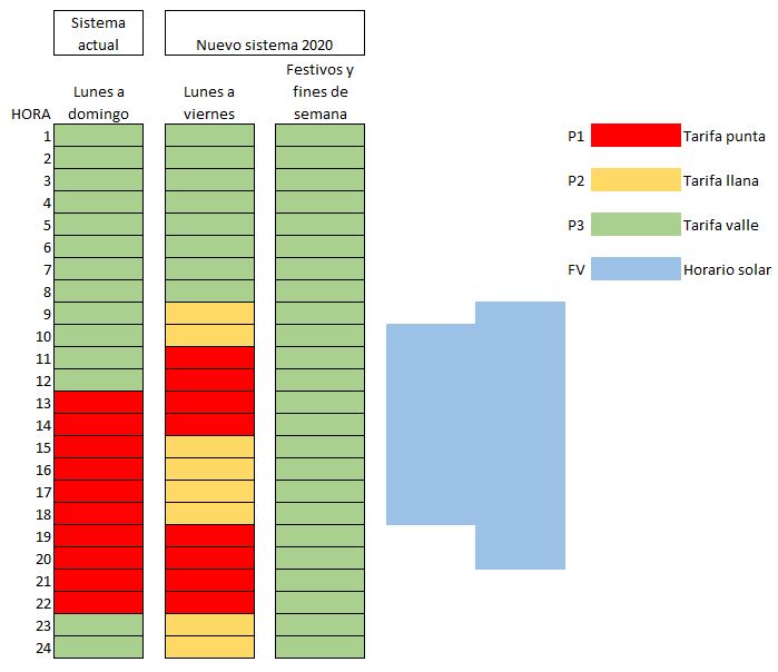

Este problema que tienes ahora, que no puedes llegar a los 10 kW en el término de potencia, lo tendrás resuelto en unos meses con la nueva legislación sobre las tarifas publicada hace unos días en el BOE.
Como plazo máximo, el 1 de noviembre podrás acogerte a la PVPC que tendrá como límite los 15 kW en lugar de los 10 ahora.
Aparte hay más modificaciones, como que habrá tres periodos (punta, llana, y valle) en lugar de los dos de ahora, posibilidad de poder contratar dos límites de potencia, uno en tarifa valle y otro para la llana y punta, periodo valle las 24 horas del días todos los sábados, domingos y festivos nacionales...
He hecho un gráfico para poder ver estas diferencias y en lo que nos pudiera afectar en los horarios de generación solar de nuestras instalaciones.
Archivo adjunto 21659

Tarde para mi, ayer ya hice el cambio para la 2.0DHA PVPC bajando potencia. Yo estaba al límite de poder llegar tenía contratada diferentes potencia en los tres períodos 15-10-10 con los 15 en la tarifa más barata ya que en la 3.0 cada potencia tiene un precio diferente. Por eso puse batería para poder hacer un poco de peak shaving poco sofísticado. Con la FV y batería mi gran problema del verano resuelto que es cuando se activan pozo, riego y varias unidades de aire acondicionado y llegaba a los 12 o 13 de potencia. Si miras mi gráfica de arriba yo utilizo la batería además para consumirla toda en el período mas caro que en mi tarifa actual en invierno es de 18:00 a 20:00. El costo de la potencia en la 3.0 es MUCHO más caro que en la PVPC. Hoy con la 3.0 pago 80€ mensuales, con todos los impuestos, solo de potencia. Solo con el cambio de potencia tendré un ahorro anual, incluyendo impuestos, de casi 500€. Mucha pasta. Ya veré como jugar cuando hagan el cambio al nuevo formato que mencionas que con batería es hasta más fácil ya que por al ser dos períodos punta con unas horas de sol por medio da tiempo a cargar de nuevo la batería para volver a descargar en el siguiente.
En el BOE de hace unos días
https://www.boe.es/buscar/act.php?id=BOE-A-2020-1066
Y aquí un resumen:
https://www.domoelectra.com/nueva-re...s-ahorrar-mas/

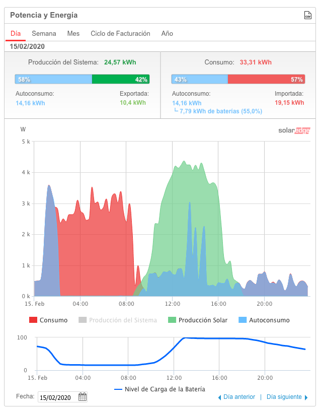

Os cuento mi experiencia, tengo un sistema con 8 placas AUO de 335wp, un inversor solaredge 3680HD, y una batería LG RESU 10H, configurado todavía en vertido Cero. Es muy similar al que tienes pero de menos potencia.
En general estoy muy contento con el funcionamiento, pero en los últimos meses he visto un problema con el consumo residual de red y con unas alarmas HW que surgen con consumos altos en la vivienda. Y según mis observaciones todo viene de la última actualización de firmware a la versión 3.2525 que hicieron el 31 de octubre.
Por un lado he visto que el consumo residual ha subido de un promedio de aprox 15Wh a unos 50Wh. Eso hace que en modo vertido cero, aún sin gastar la batería, antes importaba de red 0,5kWh al día y ahora está importando 1,2kWh. Y en picos de consumo aparecen las alarmas 18xA5 y 18x74.
Tengo un caso abierto con solaredge desde hace cuatro meses pero no encuentran el problema. Por el pantallazo que has puesto ultimo creo que en tu caso no aparece este problema y te quiero preguntar que versión de firmware tienes ahora mismo para saber si con la misma hay comportamientos diferentes.

Subo una imagen para que veáis como esta funcionando el mío ahora. Antes era como el tuyo.
Archivo adjunto 21957

Como puedes ver hay un trazo rojo enorme sobre todo el gráfico menos cuando la batería ha llegado al 100% y mientras no se usa, donde la línea es muchísimo más fina.
A mí el único problema que me da es cuando por la noche ya sin so y tirando de batería, se vuelven locos en casa y además de estar a tope la aerotermia se ponen a enchufar cosas o poner horno, lavavajillas, etc. Entonces me sale el aviso 3x6B y entra en espera la batería. He deducido que es porque se pasa del máximo que puede entregar la batería en algún pico que hace saltar esa protección por seguridad. Pero bajo al cuarto, reinicio y vuelve a funcionar todo. No es mucha molestia porque solo me ha pasado unas 3 veces en dos años y me gusta saber quela batería está protegida contra abusos.
Está claro que tu sistema algo tiene mal ¿Has comprobado si el firmware de la batería está actualizado también? Yo tengo la DC DC 7.4.6
Viendo que no dan con ello, lo suyo es que se desplazasen a tu casa y midieran todo a ver qué puede ser, en cualquier caso, es muy extraño que no den con ello en remoto, porque por lo visto puden ver las tripas de cada componente del sistema (tipo lenguaje ms-dos) y var cómo está grabajando todo y debería salir ahí el problema.
Una tontería, ya que deberían haberlo mirado hace tiempo, pero lo tienes configurado en Maximizar autoconsumo?
Han mirado la configuración de los límites del inversor, la configuración del meter si es correcta, los interruptores que tiene pequeñitos, creo que son 7, si están en su posición correcta respecto a la configuración del inversor, etc.?

Hola de nuevo. Cuando el consumo es muy alto lo normal es que el sistema proporcione toda su potencia nominal y el resto lo tome de la red. Eso es lo normal, pero a mi al principio saltaban las alarmas 18xBF y 18xBC que además provocaban el reinicio del inversor con los famosos 180 segundos de sincronización lo que hacía que se disparase el consumo. Ahora salen las alarmas 18xA5 y 18x74 pero al menos no reinicia el inversor.
En teoría han mirado la configuración varias veces y esta todo bien. Yo lo tengo muy traceado desde justo el momento que hicieron la actualización de firmware. Con tiempo pasaré datos de cómo lo mido.

Estoy convencido que debe ser una tontería de este tipo, por ejemplo que hayan actualizado FW del inversor y que el de la batería no esté correctamente actualizado. De hecho, en el registro de alarmas que salen tengo del día que hicieron la actualización la siguiente secuencia de alarmas:
31/10/2019 9:08:01 BATTERY FW UPGRADE IS REQUIRED 03x82
31/10/2019 9:08:50 SW 03x02
31/10/2019 9:18:04 BATTERY FW UPGRADE IS REQUIRED 03x82
31/10/2019 9:30:52 BATTERY FW UPGRADE IS REQUIRED 03x82
La alarma SW 03x02 sale cada vez que se hace una actualización de FW. Y está pidiendo explicitamente una actualización del FW de la batería. A ver que me dicen.

Métete en configuraciones y comunicación>RS485>Battery>Battery info y te saldrá:
SN: el número de serie de la batería
Model: tal y tal
Nameplate KWH: 10
FW Ver: DCDC y tres números
Cuando hables con ellos diles la versión que te sale en esos tres números y que comprueben si es la que corresponde con el FW del inversor, lo lógico es que al actualizar el del inversor, ese ya lleve incorporado el que corresponde de la batería, pero al ser un caso fuera de lo normal, a ver si metieron la gamba al acrualizarlo ellos.
Y perdona que insista, pero ese contorno rojo en la gráfica, no estaría de más que mirases si tienes configurado en MSC
Dentro de nuevo en configuraciones: Power Control>Energy Manager>Energy Control>Max Self Consume.

Gracias, acabo de comprobar la versión de batería. Es la 746. Y esta configurado MSC export control. Mañana subiré alguna foto del momento exacto donde se nota el cambio de patrón de consumo al actualizar el FW y donde noto también el problema en la pantalla donde se ve PWR control y PWR limit. Es un problema de regulación. Es posible que esta versión de fw tenga un bug.
De hecho, ayer estando de vuelta de un viaje y leyendo el foro a deshoras, al ver el pantallazo de tu instalación a fecha de febrero de este año funcionando perfectamente pensé que incluso podría tener yo un problema físico en el hw si tu instalación funcionaba bien y tuviera el mismo fw. Pero veo que sigues con una versión antigua por lo que no descarto que la versión 3.2525 sea el origen del problema.
