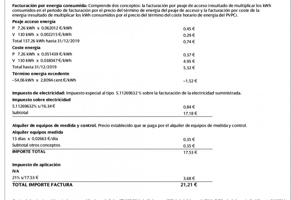

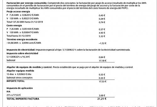

    Buenas, pensaba que esperarían a tener el mes de enero completo más lo que restó de diciembre desde que hicieron el cambio, pero parece que no, que el motivo de la tardanza ha sido o el cambio en sí o que ahora tardan más en pasar los datos a la comercializadora.
    El caso es que me acaba de llegar la factura desde el día 18 al 31 de diciembre, 13 días CON COMPENSACIÓN!!!!
    Solo 1,52 más todos los impuestos, pero para ser diciembre y solo 13 días, pues no me quejo, el caso es empezar, jeje
    Nueva instalación de autoconsumo conectada a red. Novato con muchas dudas.-captura-pantalla-2020-01-16-las-20.22.57.jpg

    Veo que te lo pagan a 0´028 el kw... bueno, es lo que hay, pero tambíen veo que te la venden muy baratita.

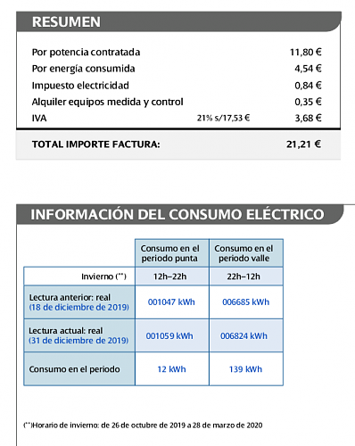

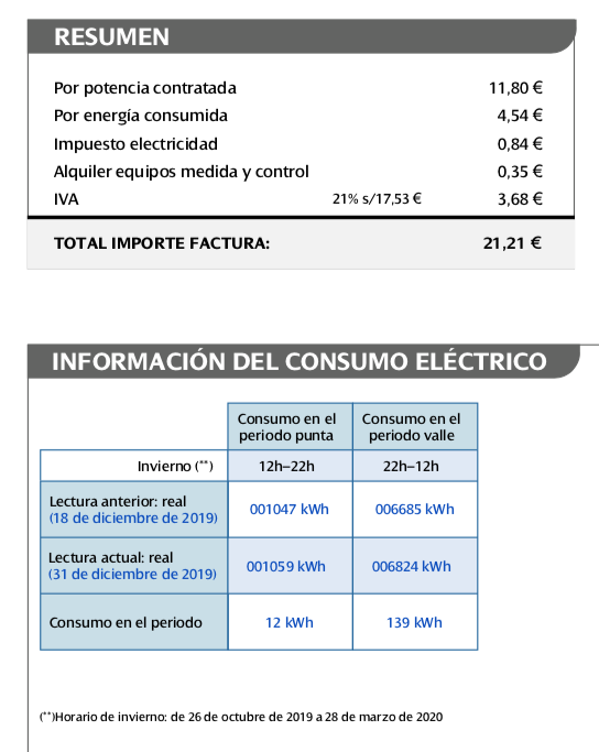

    Pues son unos cabritos, porque se las han arreglado para que no podamos comprobar si es justo o no lo que abonan.
    Primero pensaba que me habían abonado menos que el precio oficial, pero si te fijas, además del abono de 1,52 también descuentan Kwh tanto en horario valle como en punta, no sé con qué criterio ni proporción.
    Pero mira en este segundo pantallazo lo que realmente he consumido:
    P: 12Kwh
    V: 139Kwh
    Y sin embargo en la captura de arriba ves que cobran por:
    P:7,26Kwh
    V:130Kwh
    Así que a ver quién es el guapo que puede corroborar que está bien abonado, aunqiue sí coincidan los vertidos, que sí coincide con mi app del sistema los 54Kwh.
    Nueva instalación de autoconsumo conectada a red. Novato con muchas dudas.-captura-pantalla-2020-01-16-las-21.39.26.png

    Ventorrillo el tema de la compensación por la que no te cobran todos los kwh supongo que será porque el balance es hora a hora, así lo pone el decreto, es decir si tu de 5 a 6 importas 4 kwh y exportas 2, el balance horario es 2 y te cobrarán por eses 2. Supongo que por ahí viene el tema

    Pero lo curioso es que los 54kwh que me abonan abajo coinciden con los exportados según mi sistema, por lo que no habría más kwh para hacer esa compensación a que te refieres.

    Pero lo curioso es que los 54kwh que me abonan abajo coinciden con los exportados según mi sistema, por lo que no habría más kwh pasta hacer esa compensación a que te refieres.
    Vamos a ver, 1'52 euros que te abonan más 0'90 que te dejan de cobrar por eses kwh de menos son 2'42 euros divididos entre 54 kwh dan aproximadamente 4'5 céntimos antes de impuestos que es el precio aproximado al que pagan los excedentes según la web de essios en ese periodo.
    No se si irán por ahí los tiros, pero no le encuentro otra explicación, lo que está claro es que teniendo en cuenta los kwh que has exportado y los kwh que te dejan de cobrar el importe que te pagan real no son los 2'8 céntimos sino los 4'5.
    Por cierto, como has consumido tan poco en 13 días de diciembre con la aerotermia incluida??? ... Increíble!!!
