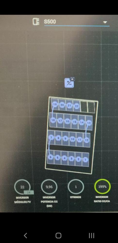

    Bueno, pues preparándome para el próximo invierno y las nuevas tarifas, he aprovechado los últimos 2 huecos que tenía, soy un yonky solar, lo admito...
    Antes:
    Archivo adjunto 25246
    Después:
    Archivo adjunto 25247
    Refresco el hilo para decir que el factor de inclinación de las placas es increíble lo que puede pesar en la producción.
    Estoy haciendo un seguimiento para cada mes de esta temporada de invierno, comparando los paneles que acabo de poner hace poco con inclinación de 60º para optimizar la peor parte del año, cuando llegue marzo pasaré las conclusiones, pero ya mismo estoy planteando una ampliación/cambio de placas de las primeras con menos potencia y puesta de nuevas en sitios estratégicos por inclinación y orientación.
    Entre las 7 placas que voy a cambiar y las dos que cito, puestas hace poco, calculo que me acercaré a sacar el 40% más en invierno penalizando el verano que me da igual, pues me sobra mucho.
    Me preguntaréis porqué no lo hago con todas o porqué no pongo aún más potentes ya que las cambio, pues primero que con esta última modificación ya me quedo practicamente en el 155% más de la potencia del inversor, que es el tope de Solaredge y no quiero cambiar el inversor con tan pocos años.
    Segundo, porque lo del rendimiento de las placas actuales lo hacen con trampas, sí, es cierto que son más eficientes pero muy poco más, lo que dan es más potencia pero porque cada vez son más grandes en tamaño y yo tengo los huecos que tengo, admito unos centímetros como ya he hecho, pero irme a medio metro más ni me cabe y me parece absurdo el camino que está tomando el tamaño, hablando de residencial. Sí lo veo mejor en industrial o plantas, ya que con el mismo trabajo se instalan más vatios.

    Sorpresón de última hora: SolarEdge ha aumentado al 200% el sobredimensionamiento permitido para los H Wave!!!
    Confirmado por Solaredge a mi consulta pues el designer me daba válida una configuración con el 161%

    Confirmado en el designer de la marca, admite hasta el 200%.
    Tenemos el Rolls Royce de los in versores, jeje
