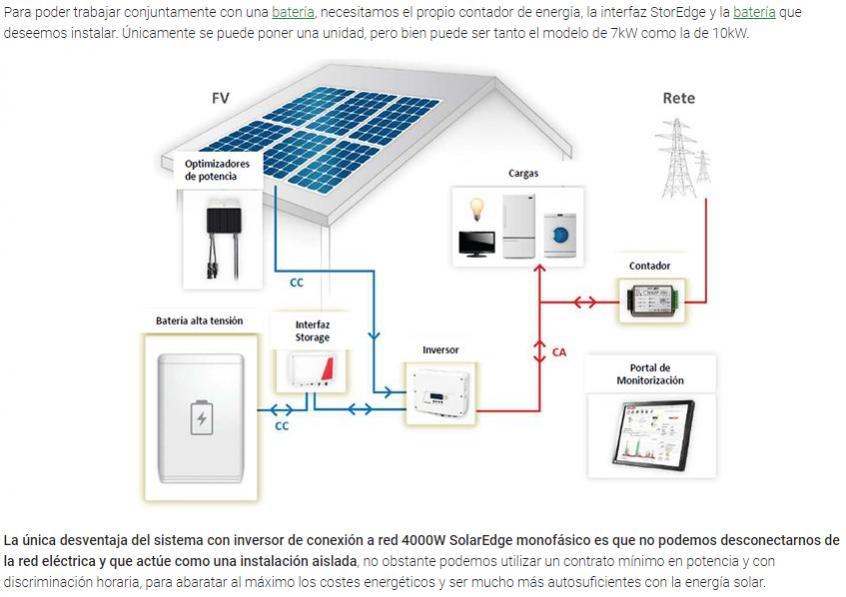

    Hola a todos. Me acabo de incorporar a este mundo de la FV y he tenido la suerte de caer en este foro y, sobre todo, en este hilo. Es una maravilla la predisposición y los conocimientos que aportáis los sabios. De verdad que es una gran ayuda.
    En mi caso estoy a la espera de que me hagan una instalación muy modestita, con nueve paneles y un inversor Solaredge de 4000 W. Estaba pensando en aprovechar la instalación para dejar preparada lo opción de incorporar baterías pero me surge una duda. ¿Este inversor sólo admite baterías LG de alto voltaje o hay alguna opción que permita usar otros voltajes con algún adaptador?.
    Pido perdón de antemano si la pregunta es tonta o ya ha sido contestada más arriba y se me ha pasado.
    Muchas gracias por vuestra generosidad

    Danos el modelo exacto del inversor y ahi estaran todos los datos que necesitas.

    Es un Solaredge SE4000H

    A no ser que alguien conozca alguna otra combinacion, desde solaredge dice que solo 1 bateria de LG y poniendo un StorEdge.
    Al no poder estar sin red, imagino que la gran ventaja de esa bateria de alto voltaje es cargarla por las noches desde la red para usarla en horas que la luz sea mas cara. No se hasta que punto con 9 placas te va a sobrar para cargar la bateria.

    Pues la verdad es que me tengo que fiar del estudio que me han hecho con mis consumos y la ubicación y el rendimiento de la instalación. Según ese estudio, tendré una producción anual de 6,27 MWh y un autoconsumo de 2,24 con una exportación de 4,03 MWh (un 63%). Esto de momento, claro.
    La idea es ir acompasando mis electrodomésticos, mi ACS y mi calefacción (que es de gas) al la FV.
    La verdad es que buscaba una alternativa a la LG Chem Resus por el precio. El presupuesto que me han dado es el mismo que toda la instalación restante.
    En cuanto a las placas aseguran que me rendirán 4,1 KWp (son unas Canadian Solar CS3W-455MS HiKu)

    En general no te puedes fiar a pies juntillas de lo que te presupuestan, dicho esto, debes ver cuanto espacio tienes aprovechable en el tejado y preveer poder ampliar en el futuro, ya que las placas es lo más barato de todo, si tienes más espacio, calcula que con el inversor de 4000 podrás aprovecharlo hasta los 6000 de pico en placas, si ves que es suficiente adelante, si no, vete al de 5000 que solo hay 100 y pico de diferencia y luego te arrepentirás de no haberlo puesto.
    Cuando tienes en marcha la planta es como un vicio y siempre quieres aumentarla, por mucho que ahora no te lo plantees.
    Respecto a la batería, solo admite alto voltaje, en concreto LG o en un futuro próximo la suya propia que tampoco será barata. El motivo es que al no tener que bajar el voltaje que baja del tejado y luego subirlo para alimentar la casa, aprovechas muchísimo más y no tienes tantas pérdidas como con las de bajo voltaje. La filosofía de Solaredge es eficiencia, eficiencia, eficiencia. Por eso es obligatorio los optimizadores en cada panel, es algo más caro, poco en conjunto, pero el rendimiento bate a todos los demás.

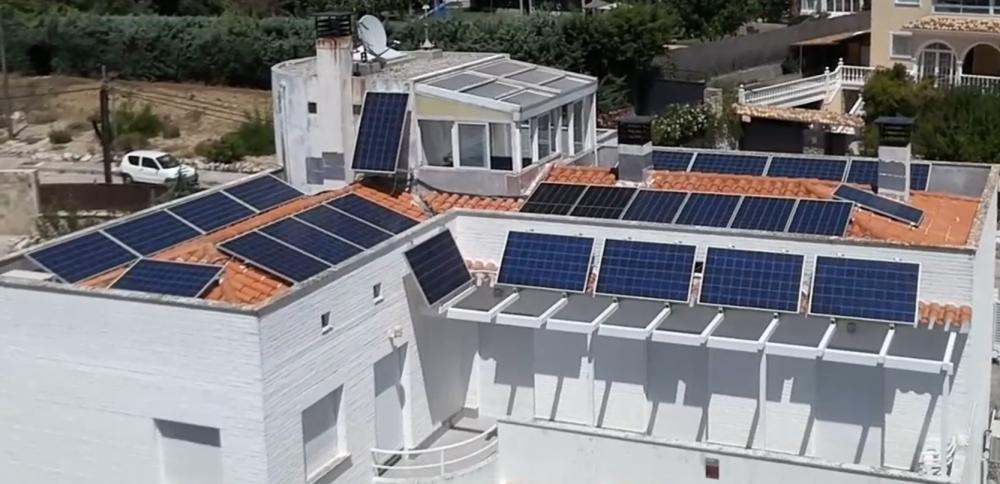

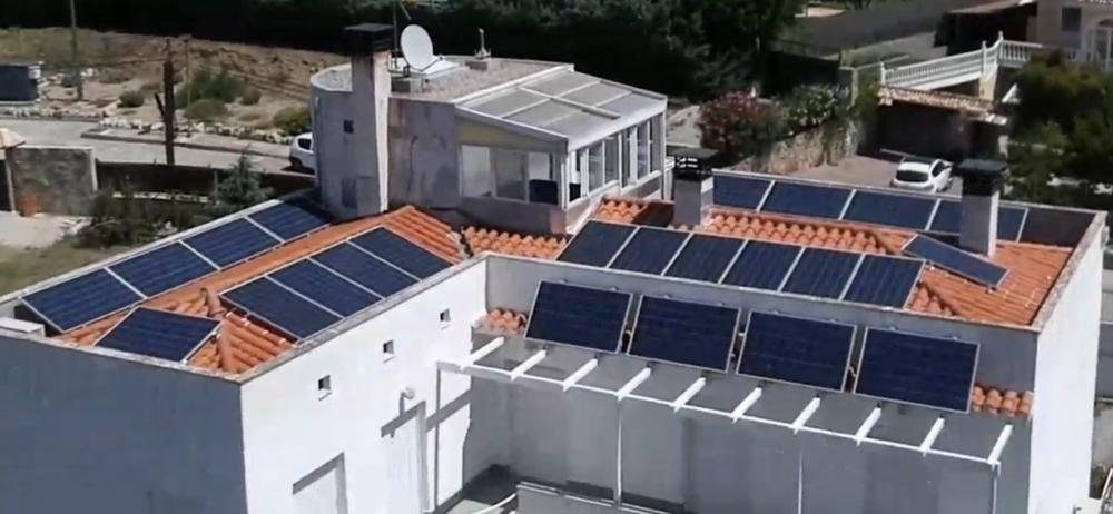

    Bueno, pues preparándome para el próximo invierno y las nuevas tarifas, he aprovechado los últimos 2 huecos que tenía, soy un yonky solar, lo admito...
    Antes:
    Nueva instalación de autoconsumo conectada a red. Novato con muchas dudas.-captura-pantalla-2021-08-08-las-17.41.03.jpg
    Después:
    Nueva instalación de autoconsumo conectada a red. Novato con muchas dudas.-captura-pantalla-2021-08-08-las-17.36.25.jpg

    Espero nos mantendrás informado ya que he estado pensando de la misma manera pero debatiendo si añadir una segunda batería ya que aunque todas las horas están casi al doble de costo que el año pasado las que mas pican son las punta que con impuesto están costando casi a €0,30.

    El tema es que en verano sobra demasiado, no me preocupa, pero sin embargo en invierno, en mi caso que tengo aerotermia y todo eléctrico, ya me cuesta llenar la batería más de un día de esos nubosos y lluviosos, por lo que por coste me compensa meter los paneles máximos posibles para ello y para cubrir las horas más caras, luego por la noche cuando se vacía la batería, consumir a precio valle aunque sea doble precio que el año pasado, pica pero me compensa antes de meter otros 6.000 euros de batería.
    Con una cuando está cargada al 100% me aguantaba hasta la entrada del valle a las 22h, ahora, si no lo adelanta (había rumores de ello) tendré dos horas malas con batería vacía y a partir de las 24h lo dicho, valle aunque sea carete.
    Si te fijas estas dos últimas placas las he inclinado al 60% para favorecer el inicio por la mañana y aguantar algo más al atardecer, así cubro donde más falta me hace y evito que sobre tanto a mediodía o en verano.

    Prefiero dejar el poco margen que me queda en el inversor para cuando cambie alguna meter de más potencia, ya que de las primeras que puse ya no se hacen de esos vatios.
