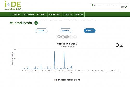

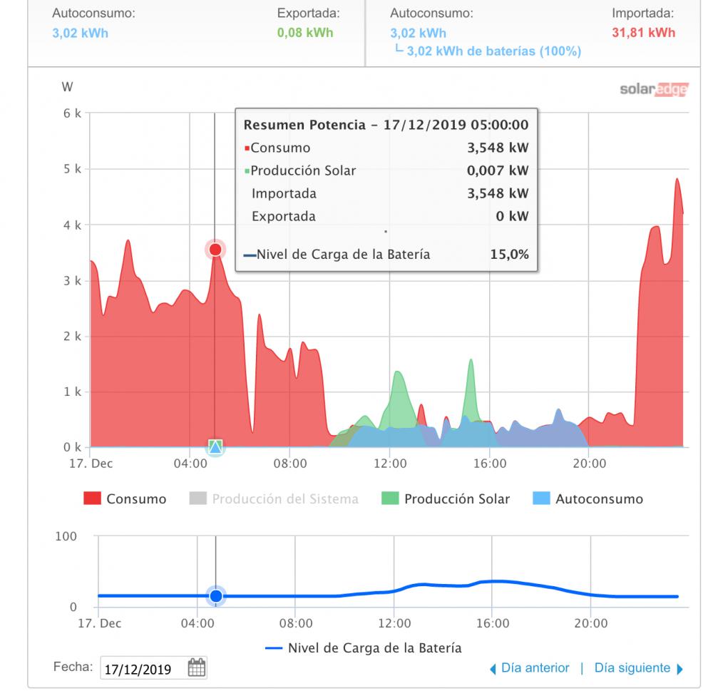

    Hoy he entrada a ver si salían las gráficas de producción y voilá!!!!
    Aunque la solicitud de cambio de condiciones todavía sale en trámite, pero bueno, poco a poco se ve que va avanzando la cosa. Tampoco me corre mucha prisa con la miseria de excedente que hay ahora con este mal tiempo que tenemos en Madrid.
    Nueva instalación de autoconsumo conectada a red. Novato con muchas dudas.-captura-pantalla-2019-12-17-las-11.30.03.jpg
    Nueva instalación de autoconsumo conectada a red. Novato con muchas dudas.-captura-pantalla-2019-12-17-las-11.29.41.jpg

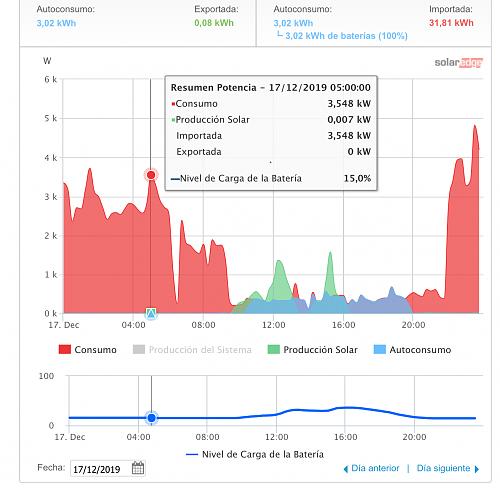

    oleeeee !!!
    Cargas batería y encima viertes a red !!!

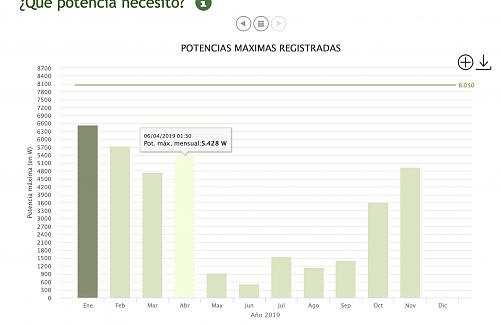

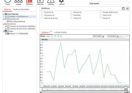

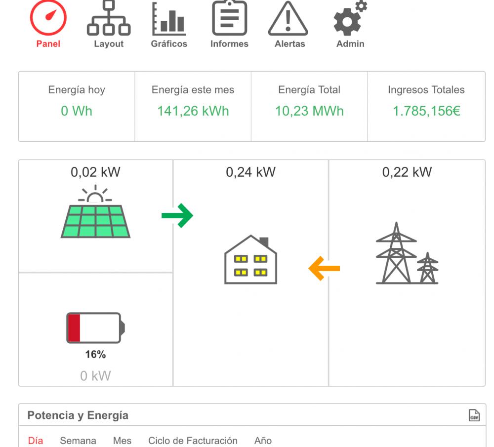

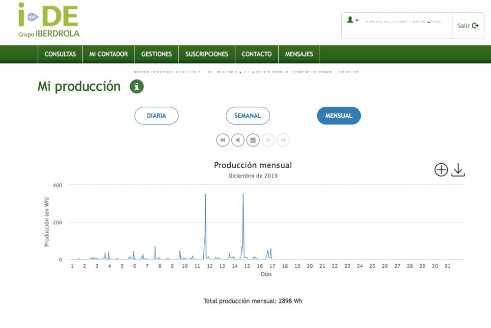

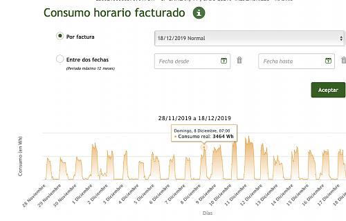

    Cita Iniciado por zizitro Ver mensaje
    Buenas,
    Alguien me podría decir si con el sistema de monitorizacion de Solaredge incluyendo el Smart-meter en cabecera para controlar consumos ¿hay registro de la potencia maxima demandada en días, semanas o meses? O si se puede programar para registrarlos... estoy pensando en montar también Solaredge y unos de los puntos a favor es la monitorizacion en tiempo real de potencias producidas, importadas o consumidas. Me interesa mucho esto para saber que consume de pico cada cacharro en un momento determinado y ajustar la potencia contratada al detalle. Muchas gracias de antemano

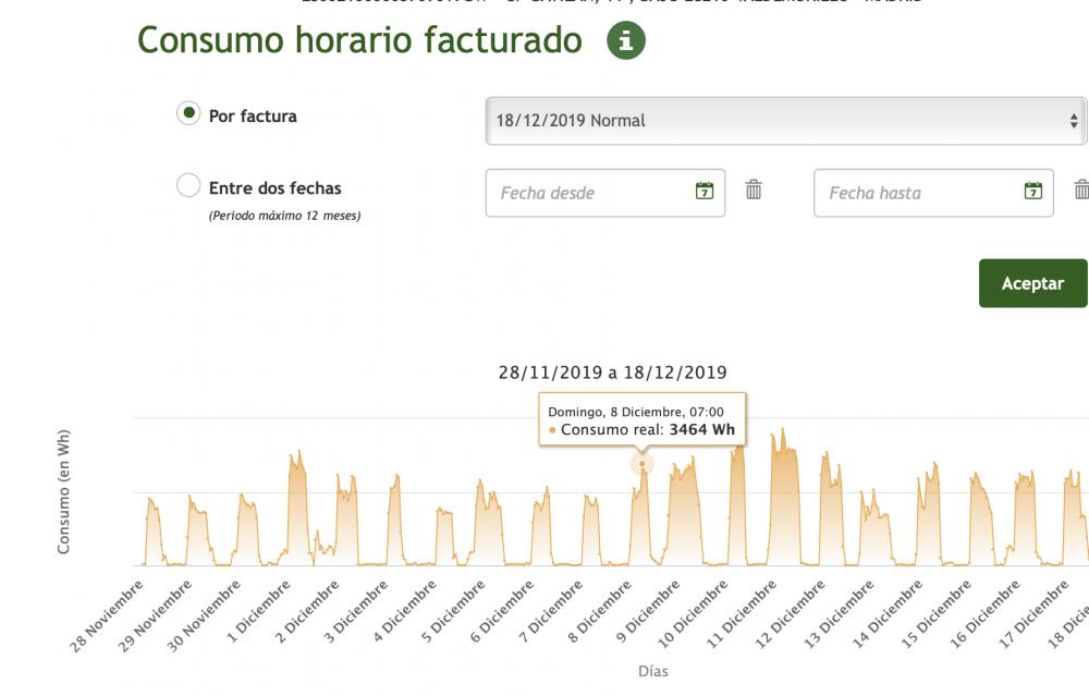

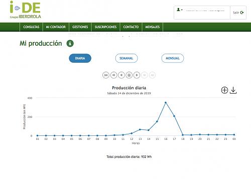

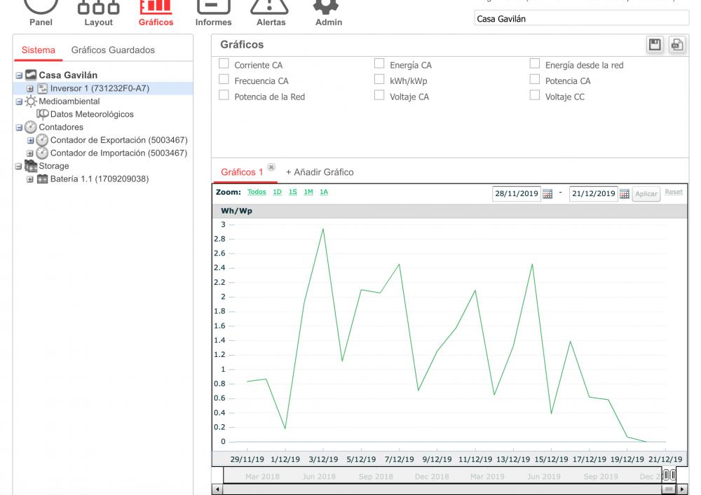

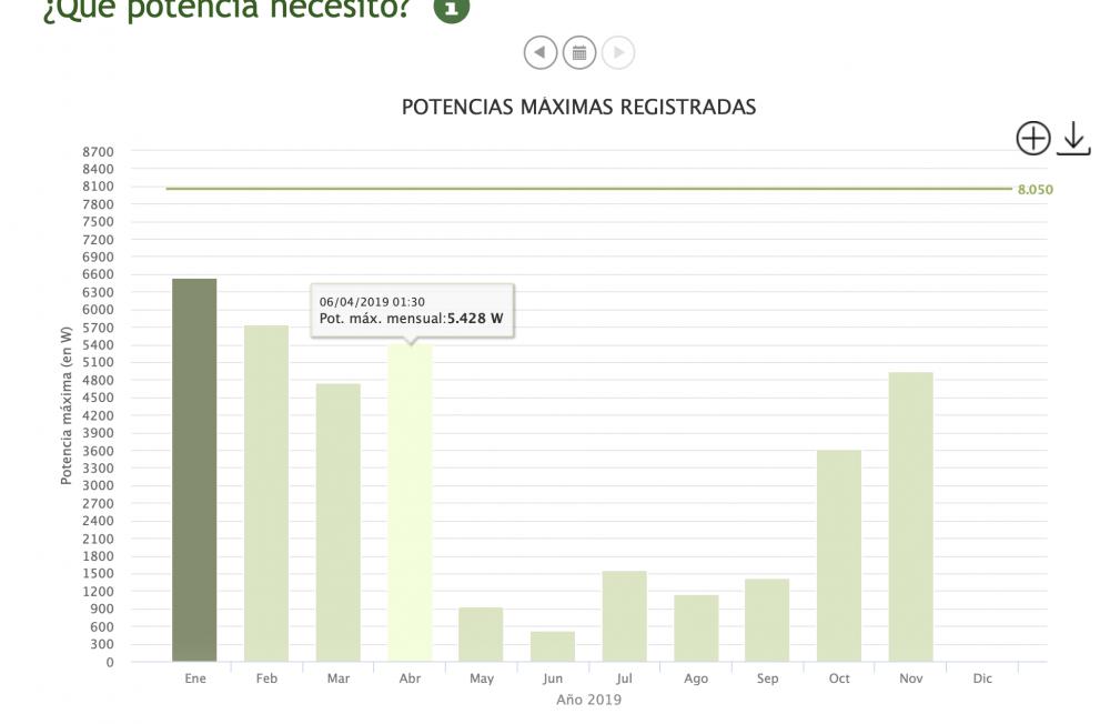

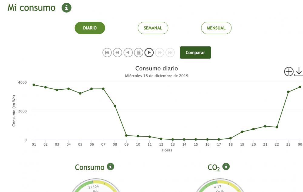

    Hola, sí, se puede ver consumos en todos los rangos de tiempo, picos, sacar gráficas, de corriente, potencia, etc. toda clase de parámetros. Incluso puedes estar mirando en tiempo real y ver cómo aumenta cuando pones en marcha un horno o lo que sea, si tienes curiosidad cuanto sube con cada cosa.
    Luego en la compañía eléctrica tienes unas herramientas muy útiles para saber durante unos meses hasta donde ha subido tu pico y decidir si bajar la potencia contratada, etc.
    Te pongo unos ejemplos de varias cosas citadas.
    Nueva instalación de autoconsumo conectada a red. Novato con muchas dudas.-captura-pantalla-2019-12-20-las-10.58.14.jpg
    Nueva instalación de autoconsumo conectada a red. Novato con muchas dudas.-captura-pantalla-2019-12-20-las-10.43.34.jpg
    Nueva instalación de autoconsumo conectada a red. Novato con muchas dudas.-captura-pantalla-2019-12-20-las-10.45.00.jpg
    Nueva instalación de autoconsumo conectada a red. Novato con muchas dudas.-1.jpg
    Nueva instalación de autoconsumo conectada a red. Novato con muchas dudas.-2.jpg
    Nueva instalación de autoconsumo conectada a red. Novato con muchas dudas.-3.jpg
    Y gracias a los de las enhorabuenas. :-))

    Complemento a lo dicho por @Ventorrillo, Registro de todo hay.
    y no, no puedes saber qué consume cada cacharro con el solaredge, sabes el total de tu casa, pero no lo de cada chisme.
    Lo de saber en tiempo real el consumo/produccion de la casa, a menos que estés en modo instalador dudo que lo puedas saber (pero ni con este ni con ninguno)
    Como piensas conectarte al solaredge par saberlo en tiempo real y no, no vale ir a mirar a la pantalla pq ya no se fabrican con pantalla...
    Los dispositivos capturan la info en tiempo real (todos los inversores decentes tienen una opción para ello incluso los micros), pero los usuarios no tienen acceso a la información en tiempo real. son dos cosas diferentes

    Veo que tienes el menu de instalador de Solar Edge, yo lo tengo capado a usuario solo.
    Solo tengo las pestañas; Panel, Layout, Admin.
