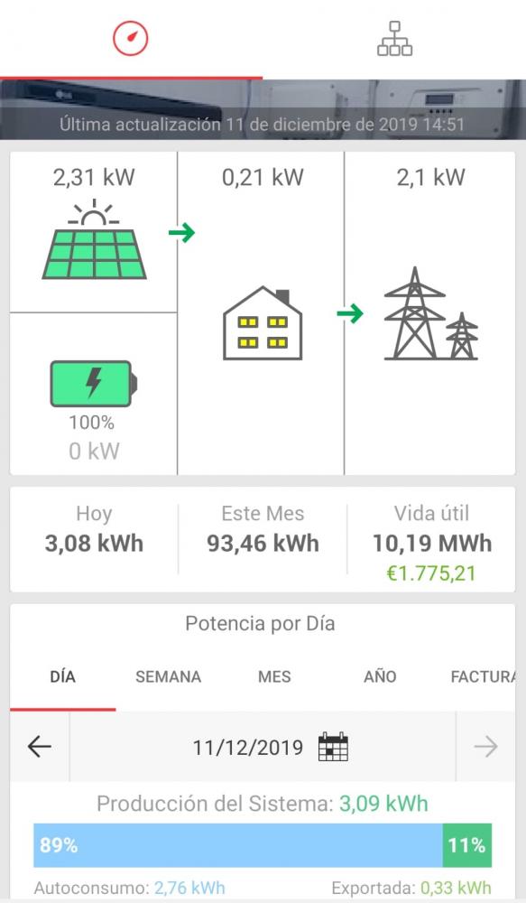

    Bueno, pues ya he abierto el vertido hace un rato, viendo que por fin levantaba la niebla que llevamos teniendo varios días y que se iba a llenar la batería.
    Ha sido muy fácil el cambio de configuración en el inversor, si alguien con Solaredge necesita ayuda, ya sabe donde preguntar.
    Espero que sea verdad lo dicho por Curenergía en la llamada que me hicieron y pueda ver el resultado en la próxima factura.
    Aporto pantallazo para que se vea que sigue en MSC= Maximizar Auto Consumo y que no vierte hasta que no empieza a sobrar, lo bueno es que en los rebotes (cuando apagas algo gordo) antes cortaba el inversor y dejaba escapar algún vatio suelto y ahora sin apreciarlo, trabaja más relajado y deja escapar algunos más, con lo que si notarlo, tengo vertido aprox. medio Kw diario, algo es algo, jeje Cuando haya solazo voy a disfrutar de lo lindo viendo cómo vierte y empieza a contar para atrás la factura.

    Cita Iniciado por Ventorrillo Ver mensaje
    Y por fin podrás comprobar que el inversor capa a 5kw y no un da un 50% más como te dijo algún instalador )))

    Predeterminado Re: Nueva instalación de autoconsumo conectada a red. Novato con muchas dudas.
    Así es, y para olmo en la configuración que hasta ahora estaba con vertido cero, no se podía poner disabled en el límite porque entonces me vaciaría la batería para verterlo a la red. Me han hecho poner límite 5.000 vatios, así que está claro que de ahí no va a pasar.

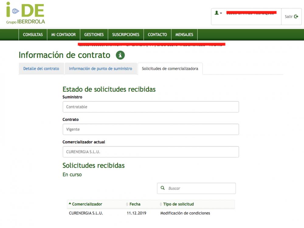

    Parece que la cosa marcha, he entrado hoy en mi perfil de la web de Iberdrola y consta como solicitado el cambio a compensación por parte de la comercializadora Curenergía. Seguiré dando detalles.

    Ufff, pues yo no es por desanimarte pero creo que hasta febrero no va a funcionar, y mira que me fastidia que voy a estrenar en breve mi instalación, pero faltan aun algunos flecos al parecer (manda huevos)
    https://elperiodicodelaenergia.com/p...-compensacion/
    Enviado desde mi MI 5s mediante Tapatalk
    Pues yo estoy ya en el punto 5 del proceso que figura en el link que has puesto, así que no creo que haya mucho más por hacer.
    En la llamada me asefuraron que ya en el próximo recibo figuraría el excedente y su compensación, eso es a primeros de Enero, que sea cierto el tiempo lo dirá, pero vamos que para mi tampoco es un drama teniendo la batería y menos en invierno que ya voy justo.
    Veremos dijo el ciego, jeje
    Yo cada novedad que vaya teniendo la pondré aquí para que la gente meta caña a sus compañías.

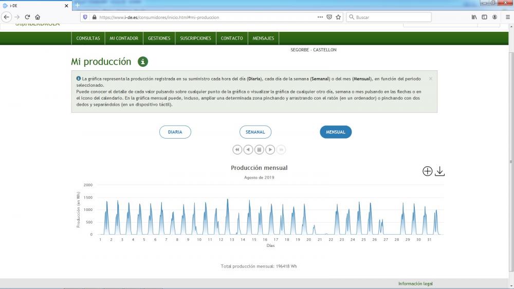

  9. #484
    jupegi1 está desconectado Forero
    ene 2008
    VALENCIA
    29
    Yo hice el cambio el mes pasado, en distribución ya me aparece, de hecho en i-de puedo ver hasta la producción (por cierto que solo hay una diferencia por mes de 3 kw con lo que me diche el inversor que he inyectado).
    Ahora falta que la comercializadora pague los excedentes.
    Nueva instalación de autoconsumo conectada a red. Novato con muchas dudas.-sin-titulo.jpg
  10. #485
    Avatar de Ventorrillo
    nov 2017
    Valdemorillo
    555
    Buah, que bueno jupegi1!!!!
    Entonces como estuviste vertiendo desde el verano, o digo por este gráfico de agosto, aunque todavía no te compensen, ya lo detectaba el contador y subía los datos.
    Eso tengo ganas de ver yo en mi perfil, a ver si dentro de unos días me empieza a salir, que me hace mucha ilusión, jajaja
    Cada vez queda menos, chicos.

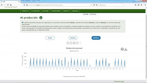

  11. #486
    ene 2008
    VALENCIA
    29
    Si, lo registra perfectamente, los contadores registran todo, producción y consumo desde el minuto uno, independientemente que tu tengas formalizado y legalizado el autoconsumo. Además me cuadra con la producción del inversor casí al milimetro, en noviembre no se lleva ni un kilowatio de diferencia.
