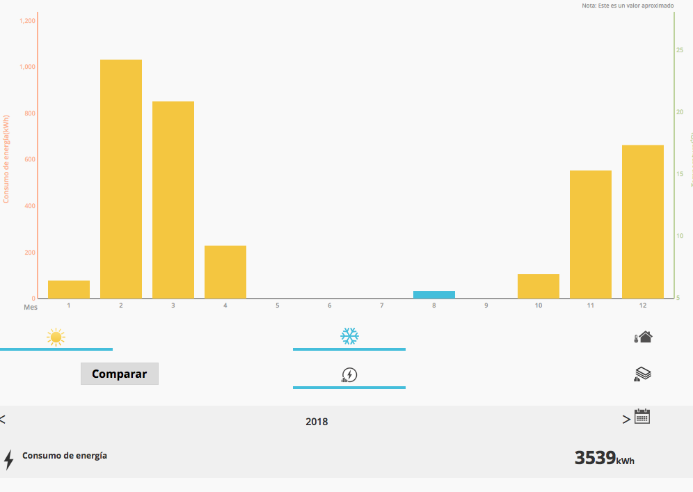

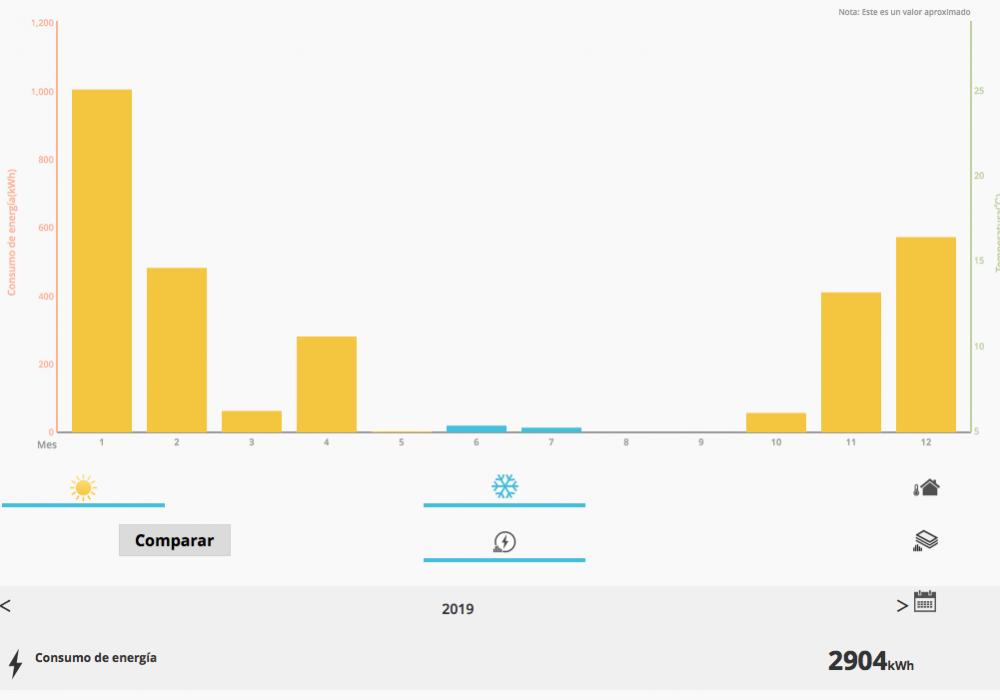

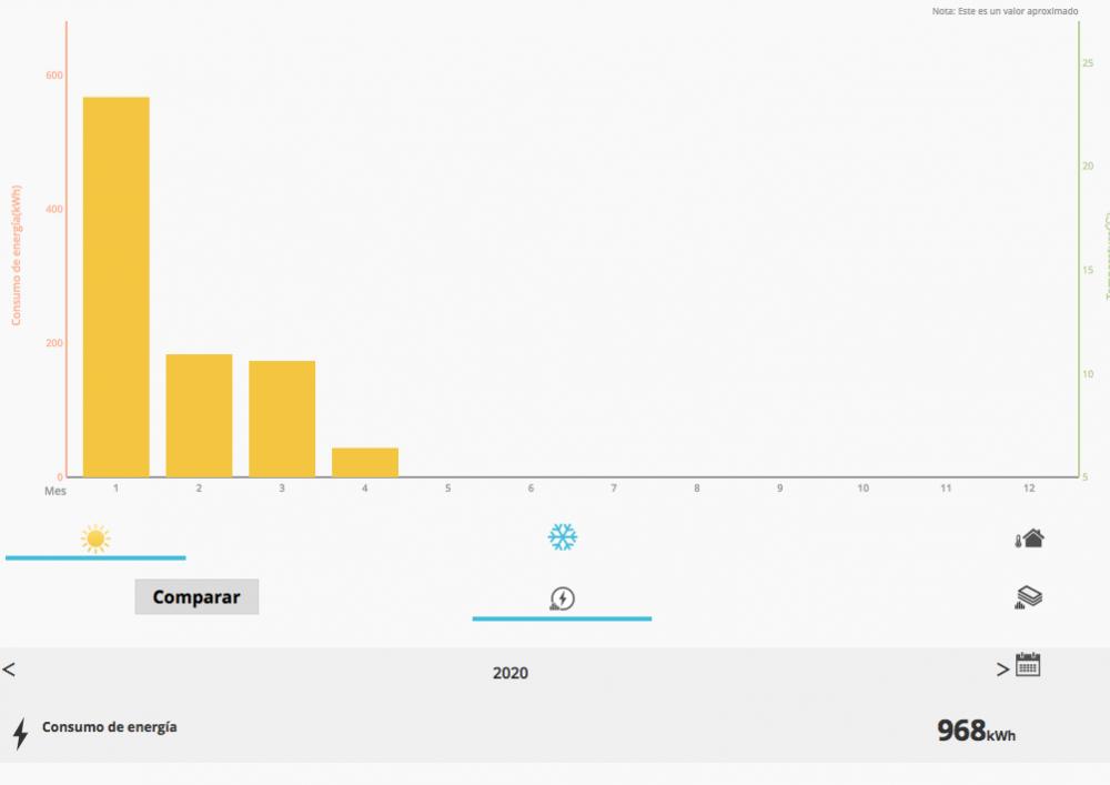

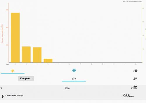

    Por si te sirve de orientación, yo hetenido suficiente con el aerotermo de 200 litros y tengo una mujer y una hija que en lugar de ducharse se meten a cocer y bastante rato.
    Tengo configurado para que no entre nunca la resistencia excepto para el ciclo de legionela cada semana aprox.
    Eso sí, hay que procurar que no se quieran duchar seguidas, una por la noche y otra por la mañana por ejemplo, el resto, mi hijo y yo podemos cuando queremos porque somos más normales con la temperatura y no nos tiramos media hora lavandonos el pelo.
    Te dejo capturas de la aerotermia año a año y quito las anteriores para que no te líes.

    Puedes comentar a que se deben esas diferencias entre los meses de enero y febrero de los distintos años? Es que parecen diferencias muy grandes, entiendo que la primera de enero de 2018 sería porque no tendrías instalado el sistema, pero en los demás años hay diferencias que rondan el 50%.
  3. #728
    Avatar de Ventorrillo
    nov 2017
    Valdemorillo
    555
    Predeterminado Re: Nueva instalación de autoconsumo conectada a red. Novato con muchas dudas.
    Exacto el primer enero es cuando la puse.
    Las diferencias del 2018 al 2019 son por un 2018 frío de cojones con un 2019 que hizo un tiempo casi veraniego por la zona centro al menos.

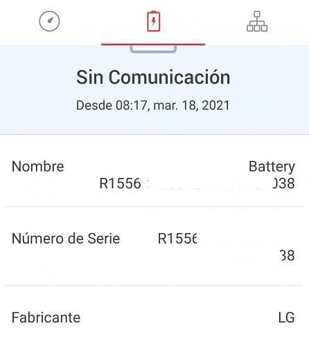

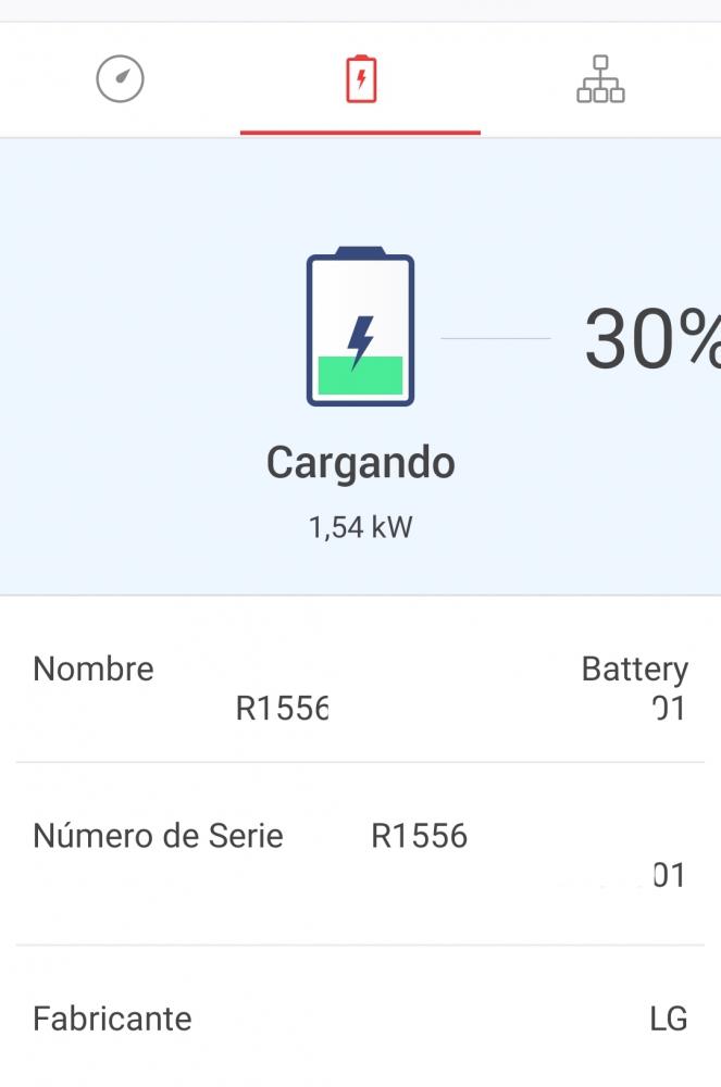

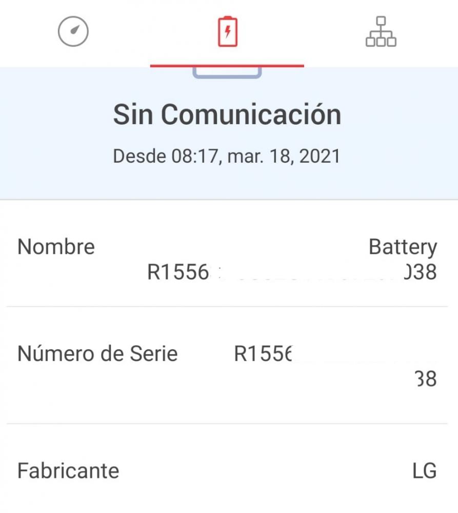

    Buenas chicos, espero que todos estéis bien del virus.
    Retomo el hilo porque tengo novedades:
    Resulta que hace unos días me contactaron de LG Chem para decirme que mi número de serie de la batería estaba entre las que habían detectado que podrían tener un problema de fiabilidad antes del término del periodo de garantía de rendimiento que dan, por lo que procedían a cambiarla. Total que acordé con ellos la fecha y previo envío de la nueva a mi casa, ayer vino un equipo técnico y me la sustituyeron y ahora tengo la vieja en espera de que venga el transportista a llevársela.
    No sé si tendrán algo que ver esas células con las del batterygate de Hyundai/LG en los Kona e Ioniq, pero la verdad es que aunque se pague algo más por las marcas, desde luego vale la pena cuando pasan estas cosas.
    Estoy muy contento, porque me han "regalado" tres años y dos meses de batería, ahora vuelvo a estrenarla y amplío el tiempo de uso, que espero sean muchos años más.
    En resumen un BRAVO por LG Chem.
    En breve subiré el informe del siguiente periodo anual que se cumplió al cierre de febrero, supongo que estos días me llegará la factura ya.
    Os dejo pantallazo de la vieja el día que la desconecté temprano, antes de que empezase a cargar (Me pidieron que estuviera lo más baja posible para su transporte seguro) y de la nueva ya funcionando.
    Nueva instalación de autoconsumo conectada a red. Novato con muchas dudas.-sin-titulo.jpg
    Nueva instalación de autoconsumo conectada a red. Novato con muchas dudas.-screenshot_20210319-100014_mysolaredge.jpg

  19. #744
    Fledermaus está desconectado Forero
    may 2019
    Murcia
    61
    Cita Iniciado por Ventorrillo Ver mensaje
    Estoy muy contento, porque me han "regalado" tres años u dos meses de batería, ahora vuelvo a estrenarla y amplío el tiempo de uso, que espero sean muchos años más.
Nombre: Sin título.jpg
Visitas: 92
Tamaño: 39,6 KB
Nombre: Screenshot_20210319-100014_mySolarEdge.jpg
Visitas: 84
Tamaño: 30,9 KB
    Muchas gracias por la información. También tengo una batería LG RESU 10H funcionando con un sistema SolarEdge, puesta en marcha en Marzo de 2018 pero que estaba comprada de Enero del 2018 y acabo de escribir al contacto que tenía de servicio técnico en Alemania para que me informen si está afectada. ¿Puedes publicar aquí los contactos con los que estuviste acordando?, me imagino que son de España. Yo he escrito a "[email protected]".
    Yo había notado en la batería desde hace casi dos años que a veces da una caída brusca de nivel de carga, por ejemplo en 5 minutos pasar de un 70% a un 60%, en el peor de los casos. Consulté hace año y medio y me dijeron que podía ser un problema del BSM, el software de control de la batería, que lo actualizarían en remoto. No me ha parecido ver que se haya actualizado y el efecto seguía, sin empeorar notablemente eso es verdad. No me preocupaba demasiado porque, excepto en invierno, la batería no se me vacía del todo nunca y al salir el sol partía de un nivel superior al 10% de reserva que dejan siempre.
    No se si tendrá que ver con este tema por el que te la han cambiado, pero yo ya estaba mosca. A ver que me dicen.
    Muchas gracias de nuevo por tu aportación
  20. #745
    nov 2017
    Valdemorillo
    555
    Hola Fledermaus, pues coincide en modelo y fechas con la mía, yo la verdad es que no he tenido ningún problema con ella y según me han dicho, no son todas, pero bueno, puedes preguntar a ver si la tuya también es de las afectadas, ellos tienen todos los números de serie de las que hay que sustituir, vamos que nos tienen fichadas todas las que se han vendido, afectadas o no.
    El email que lleva este tema es soporte Europa:
    [email protected]
    Lo que me llama la atención es que puedas descargar hasta el 10%, porque yo he intentado bajar hasta el 15% en la configuración y aunque lo ponga, nunca llega a descargarse tanto, parece que en 17% tienen el tope los de SolarEdge y como mucho llega al 16-15 cuando lleva inercia descargando mucho y se pasa un poco del tope, pero luego por la mañana cuando me despierto se ha autorecargado hasta el 17 desde la red, debe tener alguna configuración interna de protección.
  21. #746
    may 2019
    Murcia
    61
    Muchas gracias Ventorrillo, a mi me suena de haber visto el parámetro alguna vez cuando he navegado por los menus de mantenimiento. Creo que a partir de la configuración de la ref RS485 que es como comunica la batería con el inversor. En cualquier caso con una llamada al soporte de Solaredge te lo pueden configurar, creo que puse más arriba hace un año su número de teléfono en España pero lo pongo otra vez 900 907 860.
    Con un 17% de margen puedes estar seguro que está más protegida. Total, un 7% en ese tamaño de batería pueden ser sólo un poco más de 0.5kWh de energía que no aprovechas.
    Por cierto, creo que no llegué a escribir la resolución de mi problema con el inversor y la versión de software. Perfecto, un 10 por solaredge, me mandaron una placa nueva, me ayudaron en remoto a configurarlo todo, durante lo duro del confinamiento el año pasado, y funciona perfectamente. Y desde junio pasado que estoy volcando energia a la red incluso mejor que antes. En ese sentido súper contento y desde aquí las gracias a Miguel de solaredge, que da soporte desde Valencia. Implicación total para resolver la incidencia.
  22. #747
    nov 2017
    Valdemorillo
    555
    Eso ya es historia, no sé si a raíz de detectar algún problema en alguna batería o qué, pero han capado esa configuración.
    Antes uno mismo lo podía modificar entrando con lo del 123... y luego Power Control>Energy Manager>Storage Control> Pero ya no, ahora solo te lo pueden hacer en remoto ellos o Jose Miguel, pero ayer mismo hemos estado intentando él y yo bajarlo de ese 17% que te comento y a pesar de ponerlo al 15% corta un pelín antes, en cualquier caso prefiero estar en ese nivel y cuidar la batería, son solo unos pocos vatios. Lo que no sé es si pasado el tema este de sustitución de baterías con el fallo, vuelvan a incluir esa configuración a los ususarios, pero lo dudo, porque también puede ser que la gente haya puesto burradas como bajar casi al cero y si han tenido incidencias de ello pues lo han capado. Supongo que sabrás que quedarse por debajo de un punto en todas estas baterías de litio es un problema, ya que no se puede re-arrancar así como así, tienen que ir a tu casa los de LG con una especie de acumulador/arrancador y tienen que quitar la carcasa y conectarlo directamente para equilibarar las células mientras las cargan un poco y más historias.
  23. #748
    may 2019
    Murcia
    61
    Puede ser lo que dices. Lo he estado buscando y no lo encuentro. Ya he escrito a LG con los datos de mi batería a ver que dicen.
    Por cierto, el martes voy con Jose Miguel a una instalación aquí en Murcia. Le transmitiré recuerdos de tu parte...
  24. #749
    nov 2017
    Valdemorillo
    555
    Efectivamente, ha desaparecido.
    Sí salúdale de mi parte porfa. Gracias.
  25. #750
    Josant está desconectado Forero
    dic 2018
    44
    Hola
    Cuanto tiempo tarda en cargarse la batería al 100% desde ese 17% a qué hora de la mañana o tarde está al 100% en un día normal
    Todas las noches llegas a bajar la batería a ese 17% ?
