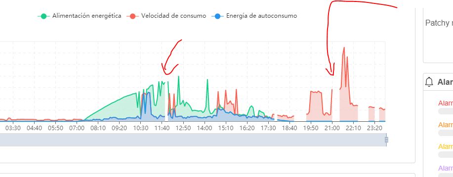

    Predeterminado Re: Nueva instalación de autoconsumo conectada a red. Novato con muchas dudas.
    Cita Iniciado por Mr FV Ver mensaje
    Los inversores de Huawei son muy buenos pero la aplicación falla más que una escopeta de feria...
    Si lo dices supongo que es porque lo tienes instalado en tu casa y puedes ver como cada dia falla ( al igual que una escopeta de feria que falla cada vez que tiras).
    Yo lo que puedo decir es que durante unos dias 4/5 la gráfica salia con vacios en la imagen, y no podías acceder bien a la aplicación y a la web. Lo curioso es que había gente que le pasaba unos dias y otra otros. En 4 meses que lo tengo instalado fallo estos dias la aplicación .
    De ahi a que digas que falla mas que una escopeta de feria es un poco diferente. Pero en fin a mi me da igual el inversor que cada uno se compre y tampoco quiero entrar en temas en el hilo de ventorrillo. Saludotesss
    Nueva instalación de autoconsumo conectada a red. Novato con muchas dudas.-fallo.jpg
    Cita Iniciado por Miquel1975 Ver mensaje
Nombre: fallo.JPG
Visitas: 80
Tamaño: 44,2 KB
    Entiendo que también te habrás dado cuenta de que a veces no se puede entrar a la aplicación durante un día o dos, que ayer y hoy faltaban datos, etc.
    Para lo que se supone que debe ser una aplicación de este tipo, falla más que una escopeta de feria.
    De todas formas, tampoco tienes que hacerme caso a mí. Echa un vistazo a la valoración de la aplicación de Huawei en las tiendas de aplicaciones (iOS o Android) y compáralas con SolarEdge, Fronius, etc. y toma tus propias conclusiones.
    Me he dado cuenta de todo y se como funciona, de hecho, tengo huawei en casa y puedo comprobarlo cada dia. Ya saque mis propias conclusiones y las sigo sacando a día de hoy, y cada día que pasa.
    No hace falta compararlo con otros sistemas, porque si los comparas después en precio también tienen mucha diferencia como sabrás. Muchas veces las conclusiones se sacan con el termino de calidad/precio y desde mi punto de vista con Huawei gana por goleada con este parámetro.
    Si quieres ir a Solaredge, perfecto!!! Como ventorrillo , es un sistema de la leche, estaba en mi lista de compra igual que fronius, pero tienen sus "cosas malas" también. Como dices, cada uno que saque sus conclusiones...

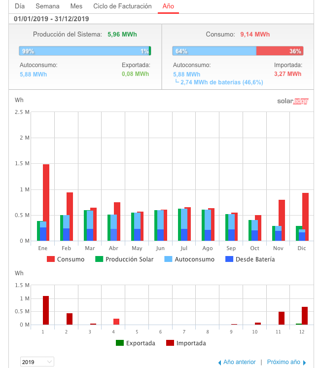

  19. #719
    Avatar de Ventorrillo
    nov 2017
    Valdemorillo
    555
    Hola Lucky, dime lo que necesitas en concreto y te paso lo que tenga.
    Respecto a los consumos de luz antes de cambiar a aerotermia, efectivamente, eran unos 4.600kw/h ten en cuenta que poníamos lo justito la depuradora en verano y que no había nada que refrigerase en verano, solo la caldera de gasoil.
    Al pasar a FV y aerotermia y sobrar producción en verano, es cuando puse más horas la depuradora y aprovechar a calentar el agua con las placas de hidrotermia, además puse un aire acondicionado en el salón (planta baja) y más tarde puse otro en la habitación principal (planta alta).
    Ahora con la aerotermia el tema que te debes fijar es el consumo en invierno, el resto del año ni lo mires, te va a sobrar por todos lados si pones algo parecido a lo mío.
    Dime en concreto qué quieres, consumo cada mes, producción cada mes, qué meses , etc. Es mejor que pidas para no liarme a subir datos a lo loco, aunque si miras para atrás verás que ya hay mucha info en el hilo de cada cierre anual.
  20. #720
    Lucky101 está desconectado Forero
    ago 2019
    Ávila
    172
    Muchas gracias por contestar,
    Ok, entonces unos 4600kwh sin la aerotermia. En mi caso son unos 7500kwh, pero creo que es por un uso "excesivo" de la lavadora, y porque tengo 1200m2 de parcela y me gusta tenerlos "iluminados".
    Respecto a lo otro, sería el consumo de la aerotermia por meses (en el smart cloud creo que viene en graficos) también el de el verano, por el tema de la refrigeración.
    Y de las placas, la producción mensual.
    En mi caso tengo pensado poner el solaredge de 6kw (sin batería y con vertido), tantos paneles como pueda, y una panasonic de 16kw (no la t-cap). Para el ACS una independiente igual que tu, en mi caso de 500l.
    Enviado desde mi SM-G965F mediante Tapatalk

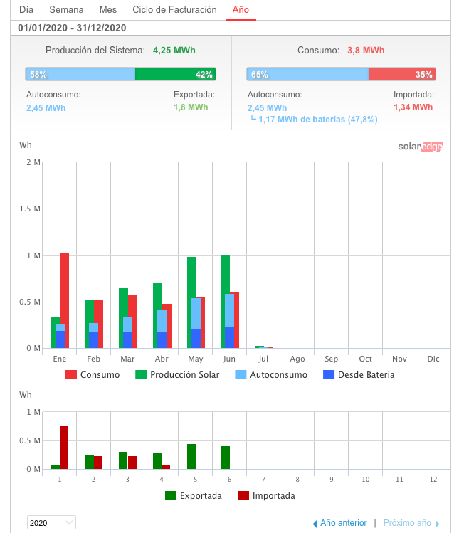

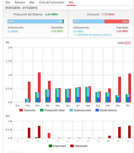

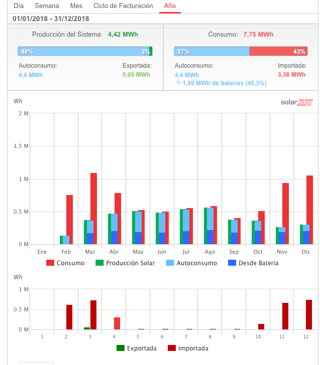

  21. #721
    nov 2017
    Valdemorillo
    555
    Aquí lo tienes de las dos cosas, eso sí, engaña un poco, en smart cloud sisa un poco para que parezca mejor, yo he calculado que como un 5-10% con la realidad.
    Los piquitos azules fueron algún día que probé el frío, pero no me convenció por ser un suelo hecho hace mucho, había que ponerlo potente y había rocío, con los aires aocndicionados estamos como Dios.
    En la EV ten en cuenta que la batería hace un huevo, sobre todo para llegar en invierno a las 10 de la noche que entra el horario valle.

    Nueva instalación de autoconsumo conectada a red. Novato con muchas dudas.-2020.png
    Última edición por Ventorrillo; 02/07/2020 a las 10:50

    Buenas Ventorrillo,
    Muchas gracias por todos los datos, la verdad es que tus consumos son muy bajos.
    No obstante, hay algo que no acabo de entender, quizá porque esta un poco cortada la captura.
    - ¿Porque hay dos gráficos por mes, uno amarillo oscuro y otro claro?
    - Abajo vienen dos datos de kwh, el del rayito supongo que es energía consumida, pero el otro más oscuro de la derecha no se que significa.
  23. #723
    nov 2017
    Valdemorillo
    555
    Los de aerotermia son de dos en dos años, da la opción de poder comparar.
    El claro es el más moderno en cada captura.
    2018-2019
    2019-2020
