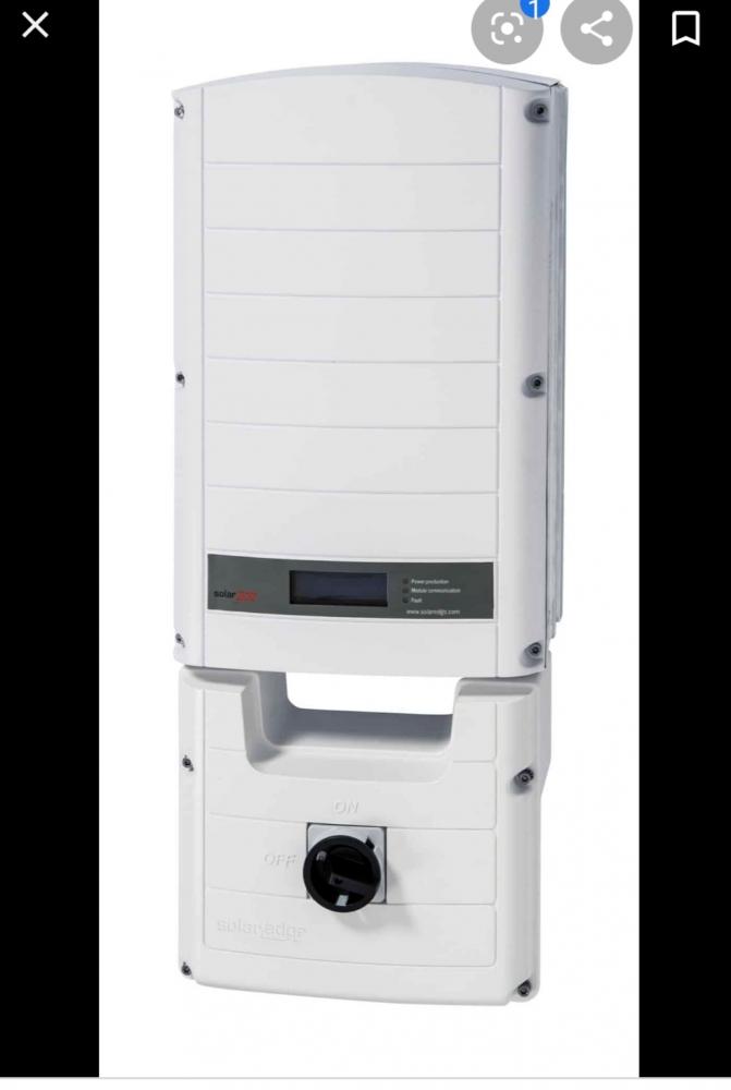

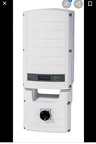

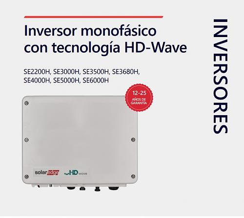

    Otra pregunta, que diferencia hay entre el storedge y el tuyo. Veo los catalogos de los dos y tienen la misma referencia. No lo entiendo. El inversor storedge es el de la pantalla lcd ? Porque tienen la misma referencia / nombre?
    Nueva instalación de autoconsumo conectada a red. Novato con muchas dudas.-storedge.jpg
    Nueva instalación de autoconsumo conectada a red. Novato con muchas dudas.-solaredge-se5000.jpg

    Estos dos son los mismos, yo tengo el de pantalla y el otro es el último que han sacado. Con el mío puedes hacer cosas e n el aparato y la app, pero en el nuevo solo por la app. Prefiero el mío por ese motivo, ya que las tropas son las mismas.
    La comparación que quieres hacer es entre cualquiera de esos dos que son HD Wave y el modelo alargado que es el que se usa mayormente en EEUU. Estoy con el móvil y no tengo fotos de el.
    Edito, de este tipo:

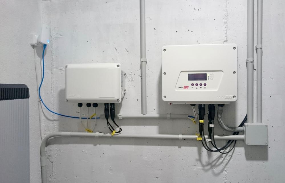

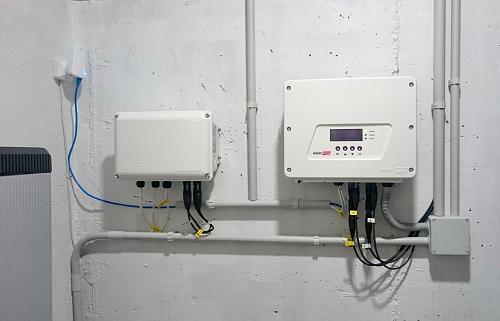

    A ver, los dos se llaman igual pero uno no en HD-Wave y el otro sí, el que lo es digamos que es el modelo más moderno, pero ese de tu link es el que no tiene pantalla, el mío sí tiene pantalla aunque sea igual que ese del link.
    Ahora los están entregando sin pantalla como que es mejor manejarlos desde el móvil, pero a mi me gusta mas el mío, pues si te quedas sin wifi o tienes un problema en remoto, te bajas al cuarto del inversor y tocas lo que quieras directamente.
    Luego, además de los inversores estos, si pones batería, tienes que añadir otro aparato que es el gestor de batería que esta marca le llama "Interface" que va intercalado entre el inversor y la batería.
    Te pongo una foto de mi instalación, de deracha a izquierda, Batería, Interface, Inversor.
    Nueva instalación de autoconsumo conectada a red. Novato con muchas dudas.-dsc_1769.jpg

    Pues ni idea de a qué llama Sifos storedge, los modelos son esos dos, con la variante del nuevo que lo hay con o sin pantalla.
    Pero creo que puede ser el modelo alargado, me suena que en alguna foto ponía ese nombre.
    Creo que él se refiere a que tiene que ser del tipo alargado, que debajo se añade el módulo que hace posible que se haga isla cuando se va la luz.
    Parece que hemos respondido al mismo tiempo.
    De todas formas yo tengo entendido que el meter hace falta para todos los tipos de inversores de esta marca, ya que son híbridos y conectados a red, necesitan un meter que comunique los flujos al inversor.
    El interface lo mismo, si montas batería te hace falta con cualquiera de ellos para gestionar la batería.

    Miquel, mira este link, seguro que te resuelve las dudas, es toda la gama de Solaredge.
    Verás que si el sistema es on grid, el meter es necesario en todos los casos.
    También se ve que cuando es el sistema completo on grid, los llaman igual "storedge" tanto si es HD-Wave como si no.
    Y ahí sale el alargado que lleva el módulo debajo para hacer el Backup cuando se vaya la luz, aunque no es de los HD-Wave, muchos más sencillos por dentro.
    También se ve que ya no hacen los HD-Wave con pantalla, solo para manejar por remoto, prefiero con ella.
    Por último, si pinchas en cada simbolito de los recuadros, tendrás las características, catálogo, etc. de cada uno.
