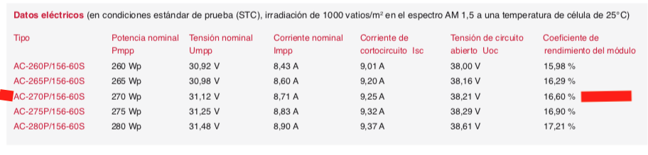

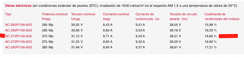

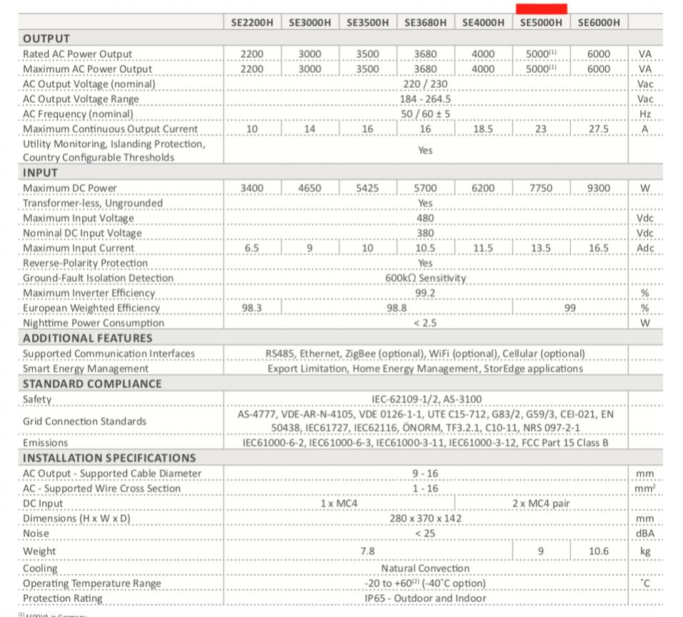

    Predeterminado Re: Nueva instalación de autoconsumo conectada a red. Novato con muchas dudas.
    Hola de nuevo, estoy tan entusiasmado con la instalación que me estoy planteando ampliarla con algunas placas más. Si de verdad tira para adelante el nuevo decreto ya no importará que se vean las placas desde la calle y tengo una pérgola en la que calculo pueden caber unas 6 placas, por lo que metería 3 en cada string o 2 si no se pueden más y aquí viene mi pregunta.
    He estado mirando y no consigo saber seguro hasta donde puedo ampliar.
    Abusando de El Cobarde y algunos foreros más de los que dominan el tema, si alguno me podéis orientar, os estaría muy agradecido.
    Os dejo pantallazos de las características técnicas del inversor y las placas que tengo puestas, son 20 y la ampliación la haría con el mismo modelo de placas. Marco en rojo cada aparato correspondiente.
    Supongo que según especificaciones dará para alguna más, pero todos sabemos que en la práctica no producen al 100% por lo que tal vez se pueda meter una más en cada string además de las que aumentase ¿Es correcto?
    Gracias anticipadas.

  13. #213
    Cita Iniciado por Ventorrillo Ver mensaje
    No conozco el sistema SolarEdge, pero intento hacerme una idea con los datos que has colgado en tu post #212
    Tienes 20 placas de 270Wp 60c en dos series de 10. Son 5400Wp en total y la Voc de cada string es de 10*38.21V = 382V. Con mucho frío puede subir a Voc=~400V
    El inversor admite hasta 7750Wp en placa, es decir, por potencia podrías añadir 3 placas a cada string sin problema (7020Wp)
    Lo que te limita es la Voc (tensión en circuito abierto). Los MPPT son sensibles a sobretensión y es muy recomendable evitarla. Con 3 placas más por string serían Voc=497V, que con frío subirían a más (>520V). El Solaredge admite hasta Voc=480V, o sea, 13 placas por string no puede ser
    Con 12 placas en cada string sería Voc = 459V. Viene justo, pero bien. Creo que no habría riesgo de sobretensión
    Conclusión: Puedes poner 2 placas de estas más en cada string (6480Wp). 3 placas más por string no es posible
    he visto que SolarEdge hace sus inversores con un 50% de capacidad para andar bien holgados. Tengo que hablarlo con ellos directamente ...
    Ese 50% de sobrepotencia ya lo ves en que tu SolarEdge admite hasta 7750Wp en placa, teniendo un inversor de "solo" 5000W
    Pero en cuanto Voc creo que ya no hay margen: Voc=480Vdc es la tensión de placas máxima que admite el SolarEdge

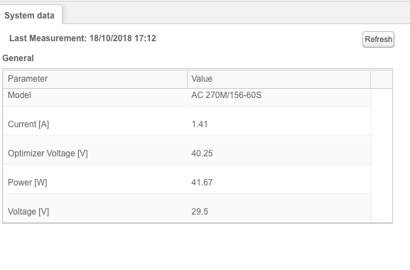

    Tienes razón, debe ser eso de lo que leí, como no estoy muy puesto en distinguir esas cosas, jeje
    En todo caso, mi tope para placas es esa pérgola nada más y en lugar de ponerlas a lo ancho, si las pusiera en vertical me cabrían hasta 8 pero quedaría menos estético que en horizontal, y así me cabrían 6 máximo, pero las aprovecharía menos puesto que me tendría que pegar a la pared perpendicular y por lo tanto perdería horas de so, en las más pegadas, así que no me preocupa demasiado poner "solo" 4 pero bien aprovechadas y sin casi inversión, solo el coste de esas 4 placas. No me sale rentable liarme a meter otro inversor para solo 2 más y menos aprovechadas.
    En cualquier caso voy a pedir que me lo metan en el simulador que usan ellos, que la putada es que no me deja entrar si no soy insatlador, pero que me lo haga Solamat a ver qué sale. De momento me has aclarado mucho, porque me confirmas mis intenciones, jeje
    Una última duda que me surge ahora mirando el rendimiento de los paneles y optimizadores, te pongo un pantallazo de uno de ellos hoy que no hay apenas sol.
    Veo que el panel da un voltaje de 29,5 pero el optimizador lo sube a 40,25 y si para el inversor contase la primera cifra muy bien, pero si es la segunda, entonces me pasaría.

  21. #221
    No sé como funcionan esos optimizadores, pero según parece suben la tensión de cada placa a ~40V
    Mi teoría: El SolarEdge tiene su máximo rendimiento a ~380V. Tus strings son de 10 placas seriadas, por lo que con 40V por placa suman 400V, lo que es ideal para el inversor
    Supongo que si los strings serían de 8 placas, el optimizador subiría la tensión de cada placa a ~50V; y si serían 12 placas por string, el optimizador convertiría la tensión de cada placa a ~33V - para que el string siempre tenga ~400V
    No sé si los optimizadores son lo suficientemente "inteligentes", para limitar la Voc de un string a 480V, aunque sean 13 placas en serie - pero no lo creo. Pregúntaselo a los de SolarEdge o a Solamat
    Tus placas tienen Vmp=31.12V, con lo que 13 placas en sería tendrían Vmp=405V. Es decir, con 13 placas por string, el optimizador no tendría que hacer nada, respecto a Vmp; bastaría con limitar Voc a <480V
  22. #222
    Avatar de Ventorrillo
    nov 2017
    Valdemorillo
    555
    Buah, pues si resultan así de "inteligentes" estaría fenomenal, pues aunque metiese 2 más en cada string me quedaría más tranquilo sabiendo que cuando haya subidas por sol y frío, los optimizadores regularán para darle al inversor lo que necesita y que no tenga problema.
    Otra cosa a consultar, jeje
    Con lo que me digan lo pondré aquí para que vayas conociendo más estos equipos y le sirva a los demás que vengan detrás.
    Un saludo máquina.
    Buenas tardes, ante todo, enhorabuena por la instalación!! Todos los no iniciados aprendemos de este post, la verdad es que yo estoy empezando en eso y lo que veo es que cuanto mas miro, menos me entero, jejejejje.
    No puedo gastar esa cantidad de dinero, pero si que puedo empezar por un equipo que sea ampliable, es decir, gastarme unos 2000/3000 euros la primera vez y después en un tiempo adquirir mas elementos, como por ejemplo mas placas y batería. Ahora mismo me estoy centrando en encontrar un inversor hibrido... calidad/ precio... el tuyo es una pasada por lo que veo.... y es en lo que mas dudo... el_cobarde tiene un infini V que dice que es la leche ( por lo que vale). Veo tantos tipos de inversores que me vuelvo loco.
    El tuyo tambien se acopla a la red y en caso de necesitar da mas de 5kw de potencia?
  24. #224
    nov 2017
    Valdemorillo
    555
    Hola Miguel, me alegro de que sirva todo lo que ponemos aquí, esa es mi intención porque empecé tan perdido como tú y muchos más y el foro es una pasada, con esto y empollando un poco conseguí hacérmelo todo yo, que además me gusta trastear.
    Mi inversor está conectado a la red, es híbrido, los llaman, no me he querido aislar porque no me merece la pena, necesitaría instalar más cacharros y si al final cambia la ley y se puede compensar lo que importas con parte de tus excedentes, pues mejor aún. También si tengo una avería pues no me quedo a dos velas, nunca mejor dicho, jeje

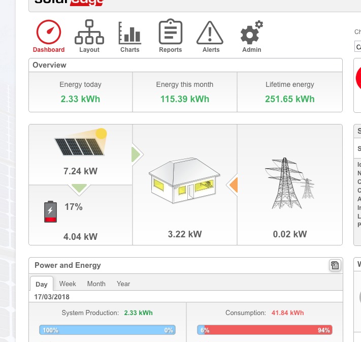

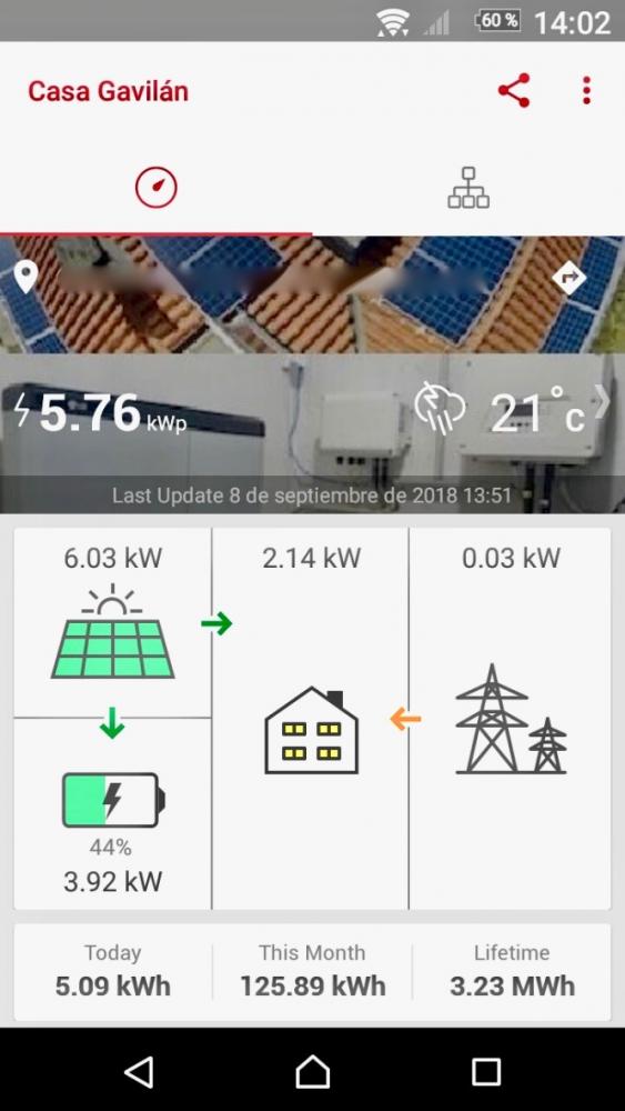

    Te pongo dos pantallazos de algunos días en los que he flipado con lo que generaba y el equipo no se ha despeinado.
    Por lo que tengo entendido hay equipos que no complementan por así decirlo a la red, este sí lo hace, de manera que por ejemplo el día que quiera cargar el futuro coche eléctrico y tenga prisa, tendré la potencia de la red, en mi caso 8 Kw más lo que tenga en la batería más lo que estén produciendo los paneles. De todas formas lo que tengo pensado poner será un Wallbox que module la carga de acuerdo con el tope que le ponga menos el gasto en cada momento de la casa, así nunca me saltará el limitador del contador.
    Aún no se me ha dado el caso, pero te pongo un par de pantallazos de ratos apoteósicos de producción con un inversor de 5Kw "en teoría" Las tres flechitas que ves, se cambian en las dos direcciones según haga falta, puede ser que los paneles estén cargando batería y dando luz a la casa, que los paneles y la batería den al mismo tiempo energía a la casa, que se una la red a los otros dos, etc. toda clase de combinaciones en cada momento según las necesidades, eso lo hace por medio de un medidor que le va diciendo al inversor de donde hace falta que coja la energía y él, con la información del estado de la batería y de los optimizadores de los paneles, va tomando decisiones dependiendo de la configuración que le hayas puesto, en mi caso maximizar autoconsumo y vertido 0, en el futuro lo mantendré igual pero con vertido a red del excedente, si se llega a que lo paguen/compensen en facturas.
    Muchas gracias por contestar tan rapido. Primero de todo he ido a la pagina donde lo comprastes y no lo tienen en la sección de hibridos, por eso he dudado, tambien en la pagina oficial no encuentro los manuales de los modelos , vaya fastidio.
    Creo entender lo siguiente: El solaredge que tienes puede por ejemplo, a las 9 de la noche , en tu casa, tienes un consumo de 7kw, y si tienes la batería cargada por ejemplo, darte 3kw y los otros 4kw cogerlos de grid ( red) acoplarse los dos para proporcionarte esos 7kw que necesitas en un momento dado. Despues si necesitas solamente 2kw, si la bateria esta cargada los cogería solo de la bateria, y al descargarse al limite que le has puesto, pues coger la energia de la red hasta el dia siguiente que las placas solares cargaran otra vez la bateria.
    En mi caso lo que quiero es empezar con 3 placas solamente y el " cerebro" de la instalación, es decir, el inversor por eso me estoy centrando en el inversor primero....
