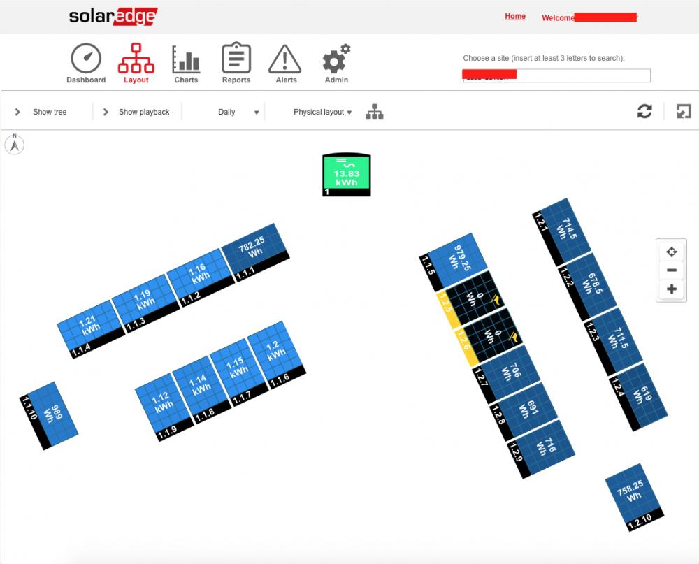

    Pues va como un tiro, pero ayer tuve un acontecimiento que manda cojones. Llevo con la casa hecha 25 años y hasta ayer por la tarde no me ha caído un rayo tan cerca, cayó a unos 6 metros de la cocina y unos 12 de donde pasa la línea de electricidad desde el contador de la calle a casa y a pesar de tener protector contra sobre tensiones permanentes y transitorias, pegó tal pedazo de hostia que ha puesto los protectores en rojo (hay que cambiarlos), me ha frito una tele, el microondas y el "meter" de la solar, con lo que ahora estoy sin ella como cualquier cristiano.
    Llevo todo el día con que si perito del seguro, SAT de las cosas, ya me envían otro meter, etc.
    Ya contaré cuando esté de nuevo en marcha, espero que solo haya sido el meter que al fin y al cabo es lo más barato de la instalación.

    Gracias Ktetovca, el inversor se enciende pero da error de comunicación así que no puedo saber si le habrá afectado algo hasta que no monte un meter nuevo, pero tiene buena pinta, me han dicho que si estuviera afectado, la electrónica es lo primero que cae y parece que eso funciona porque detecta que falta el meter, De los paneles he medido en los conectores que bajan y dan voltaje como siempre los dos strings, así otra cosa que no, y la batería estaba sin dar error y como siempre después del rayo.
    Con el seguro no está habiendo ningún problema, parece que meterán todo, includo el pacl de protección de sobretensiones permanentes y transitorias, ya que se han puesto en color rojo las ventanitas, me ha dicho el electricista que me montó el cuadro, que cayendo tan cerca me podría haber chamuscado un montón de cosas, pero que al estar en rojo se ve que ha actuado bien y solo se ha cargado lo más delicado, cosas electrónicas y pocas, de hecho el microondas por ejemplo funcionaba el grill y las ondas y el motor (electricidad), lo que se cargó fue el circuito del potenciometro con el que regulas los segundos y los programas (electrónica).
    xxx321, no parece que lo haya atraído los bastidores de los paneles o los cables, porque cayó en el jardín no en el tejado, no creo que haya influenciado, más bien mi comentario era por lo de la ley de Murphy de los cojones, que basta que montes protecciones que nunca había tenido o solar y tal para que caiga el rayo tan cerca como nunca en 25 años.

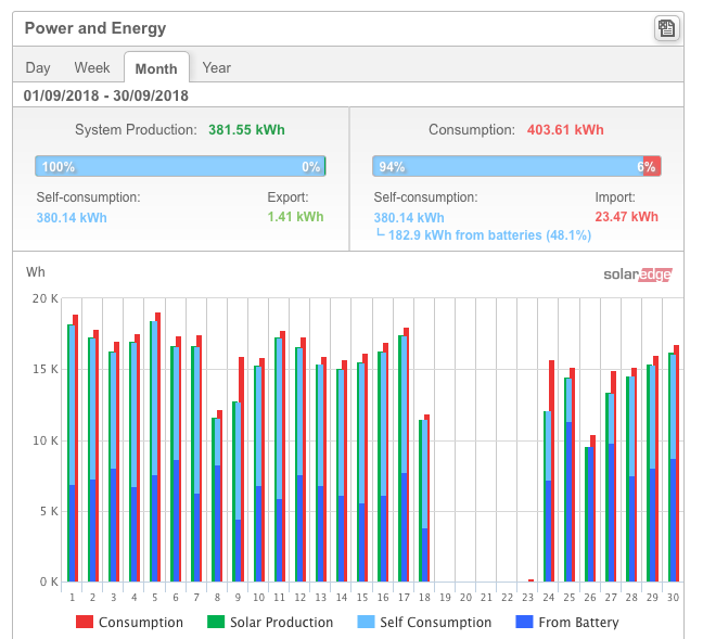

    Para los que estáis pensando poner este sistema, estoy encantado, os pego un pantallazo para que veáis como se identifica inmediatamente los paneles que no producen o que producen de manera anormal y que también sin tener que subir a puentearlos ni nada, el sistema descarta esos que están mal y el resto sigue produciendo a pleno rendimiento sin depender de ellos.

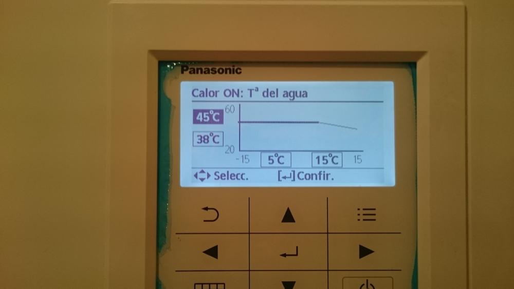

    Risketos, a ver si te sirve este pantallazo con la curva del agua, la he encontrado al llegar a casa.
    La impulsión es de 45º aunque dentro de la aplicación puedes jugar con hasta 5º más o 5º menos.
    Cada temperatura que ponía, ten en cuenta que la impulsión cuando sale del depósito de inercia son 5º menos, que coincide con la de retorno también.

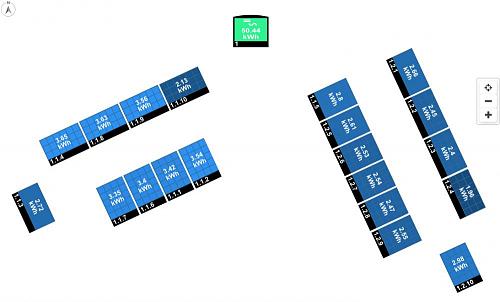

    Bueno pues tras pasar una semanita o más ya con el sistema a pleno rendimiento, solo puedo decir que un 10 por SolarEdge y Solarmat, podéis ver en los pantallazos, que solo he estado cinco días sin producción y porque no puse bien unos microinterruptores que lleva el meter y hasta que nos dimos cuenta pasaron dos días y medio del fin de semana, culpa mía. En todo caso no está mal para haberme caído un rayo, envío primero del meter y luego de los dos optimizadores, que mientras venían ya estaba produciendo el resto, el string donde estaban, funcionando el resto de paneles como si nada, jeje.
    El coste ha sido de 340 eur en total, que además lo ha pagado el seguro, así que muy contento con la respuesta, los envíos rápidos y la capacitación de la marca que aunque en el inversor me salen los fallos, por medio de la aplicación pueden ver desde SolarEdge lo que falla y lo que no por si a mi se me pasa algo.

    Cita Iniciado por Ventorrillo Ver mensaje

    Hola de nuevo Ventorrillo, que tal
    Oye tu consumo mensual es de 700 kw aprox ?

    Mi consumo mensual te lo pongo por meses, ahí está el total de consumo y el % de autoconsumo, como verás en invierno importo el 60-40% y fuera de la época más cruda solo importo el 4% aprox.
    Marzo 1.100Kwh-40%
    Abril 791Kwh-60%
    Mayo 529Kwh-96%
    Junio 508Kwh-96%
    Julio 558Kwh-96%
    Agosto 590Kwh-96%
    Septiembre 500Kwh-94% por culpa del rayo
  21. #196
    Predeterminado Re: Nueva instalación de autoconsumo conectada a red. Novato con muchas dudas.
    Cita Iniciado por xxx321 Ver mensaje
    Según la gráfica del post #193, el consumo medio en ese mes de septiembre ha sido de ~17kWh/día, lo que suma ~500kWh al mes
    El amigo Ventorillo tiene 20 placas de 270Wp en dos strings de 10 placas seriadas, 5400Wp en total
    Con esa potencia en placa, la cosecha media puede ser ~20kWh/día en verano y ~11kWh/día en invierno
    La grafica dice, que el consumo medio ha sido de ~17kWh en el mes de septiembre, y que casi todo el consumo se ha abastecido con la FV; es decir, Ventorillo ha tenido que chupar muy poco de la red
    La cosecha FV real en septiembre cuadra muy bien con la estimación de cosecha en base a la potencia en placa instalada

  23. #198
    Mi consumo mensual te lo pongo por meses ... Marzo 1.100Kw-40% ... Abril 791Kw-60% ...
    Con perdón, Ventorillo, pero el consumo debes indicarlo en kWh, no en kW. Es energía consumida, no potencia ...
