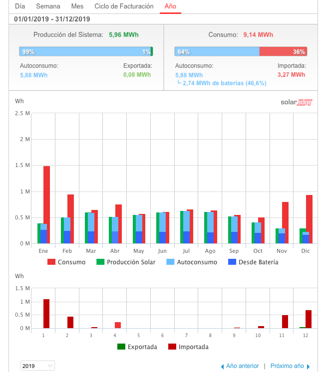

Hola Ventorrillo y otros propietarios del SolarEdge
Yo estoy prácticamente decidido a ponerme este inversor (SOLAREDGE SE5000H) en una vivienda conectada a red y con 8 placas Sharp 330Wp (sin batería). Lleva sus optimizadores modelo P370. De momento el consumo de la vivienda no es muy alto ya que es vacacional, por eso no tiro a más placas pero me cubro con un inversor bien dimensionado por si en unos años me voy allí a vivir y quiero ampliar. La quiero de momento con vertido a 0
A partir de un presupuesto detallado de un instalador, me surgen las últimas dudas. Me leí en su día todo el post y ahora he hecho un repaso, perdón si alguna se ha preguntado y no lo he visto. Le voy a preguntar al instalador pero nunca está de más una segunda opinión.
1-Me ha presupuestado el Meter pero explícitamente indica que no se incluye el Toroidal ¿es necesario si no hay batería (pero sí control de vertido cero)? ¿de cuantos Amperios para una instalación pequeña como la mía?
2-Para la protección de corriente continua, me presupuesta dos fusibles de 20 A y un descargador de sobretensiones de 1000V Cirprotec ¿cómo lo veis?
3-Para la protección de la corriente alterna, veo que ponen un diferencial 2P 25A 300MA clase AC 10Ka. ¿no es obligatorio poner la sensibilidad a 30Ma?
4-¿Dicha protección de alterna, la soléis integrar en el cuadro general o ponéis un cuadro específico cerca del inversor? No sé si hay diferencia, mi cuadro general empieza a estar un poco lleno y está dentro de la vivienda lo cual puede ser más cómodo, pero el inversor estará en el garaje que está justo al lado, no hay ni que bajar.
5-¿el inversor es ruidoso? ¿de noche si no funciona hace algún tipo de ruido o vibración? La pared del garaje da a un dormitorio.
Saludos y muchas gracias
Hola Pirisolar, te respondo punto por punto:
1.- La necesitas si o sí para que funcione el meter y por lo tanto el equipo, tanto con vertido como sin él. Pon el de 100 porque cuestan igual, unos 50/60 euretes.
2.- Bien
3.- Yo por el mismo precio practicamente, ya pondría de 40 por si luego amplías, si vas a tardar 20 años en ir a vivir pues entonces OK pero no veo lógico andar con ajustes ridículos valiendo igual. Yo también tengo entendido que la sensibilidad tiene que ser siempre de 30, en esto como en el cuadro, mira lo que tienes ahora, verás que es de 30 todo. Superinmunizado, por favor, que ahora tenemos muchos juguetitos electrónicos en casa que pueden dar por culo.
4.- Mejor que te quepa, porque aunque pusieras otro cuadro junto a la solar, si lo haces según reglamento, tendrías que poner uno en el central y luego de ahí la línea hasta el cuadro secundario.
5.- Nada de nada, el Solaredge no tiene ventilador ni nada que se mueva. Cosa que me gusta porque te evitas posibles averías de piezas móviles.

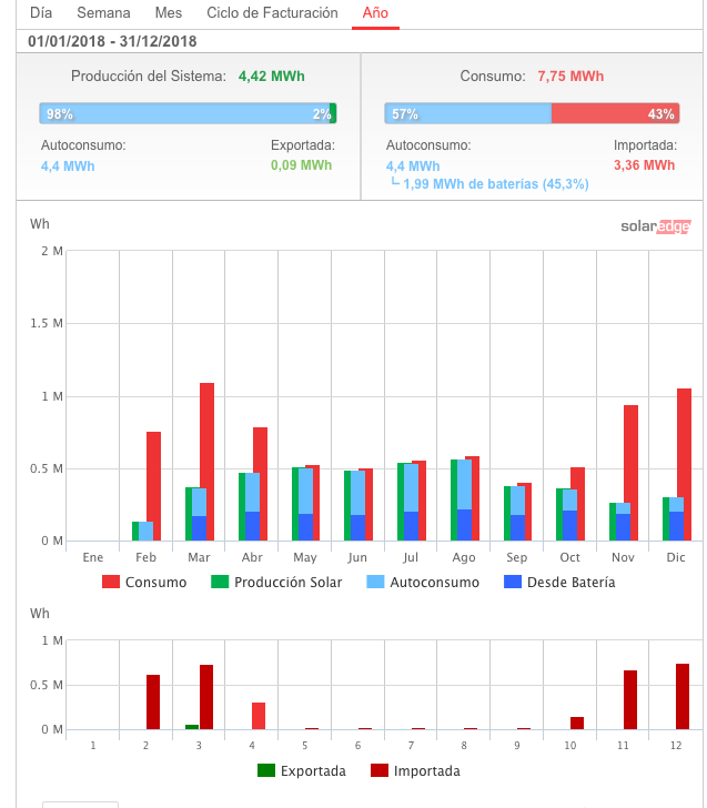

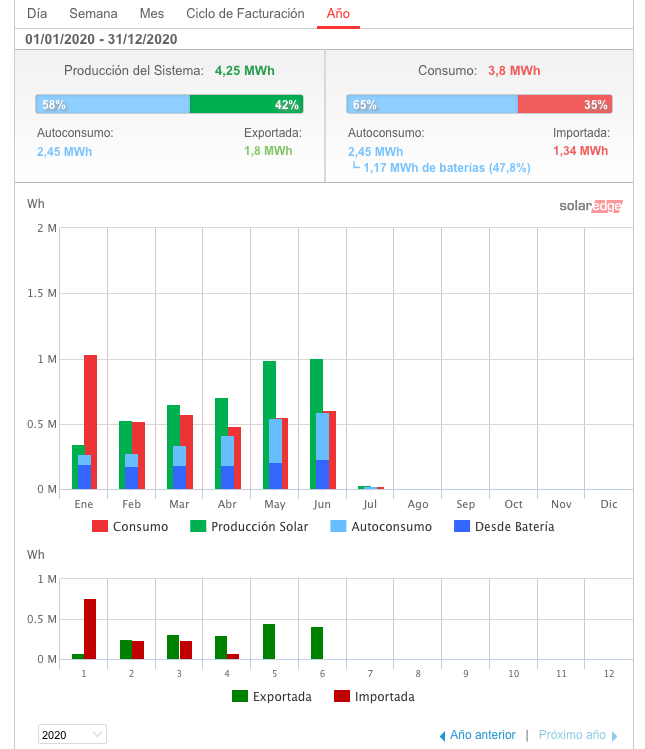

Hola Lucky, dime lo que necesitas en concreto y te paso lo que tenga.
Respecto a los consumos de luz antes de cambiar a aerotermia, efectivamente, eran unos 4.600kw/h ten en cuenta que poníamos lo justito la depuradora en verano y que no había nada que refrigerase en verano, solo la caldera de gasoil.
Al pasar a FV y aerotermia y sobrar producción en verano, es cuando puse más horas la depuradora y aprovechar a calentar el agua con las placas de hidrotermia, además puse un aire acondicionado en el salón (planta baja) y más tarde puse otro en la habitación principal (planta alta).
Ahora con la aerotermia el tema que te debes fijar es el consumo en invierno, el resto del año ni lo mires, te va a sobrar por todos lados si pones algo parecido a lo mío.
Dime en concreto qué quieres, consumo cada mes, producción cada mes, qué meses , etc. Es mejor que pidas para no liarme a subir datos a lo loco, aunque si miras para atrás verás que ya hay mucha info en el hilo de cada cierre anual.
