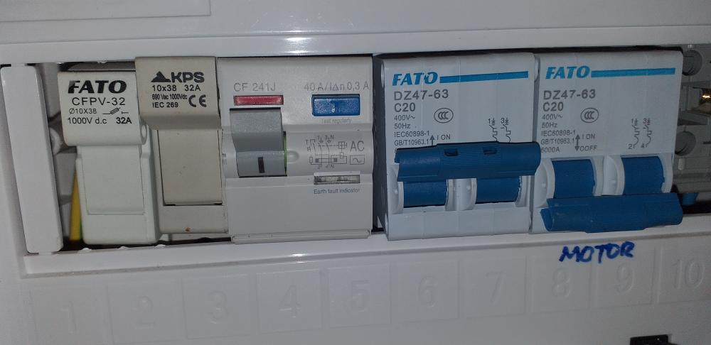

    Buenos dias hice foto del cuadro. Me puede explicar de que son cada uno?
    Muchas gracias.
    Miniaturas adjuntadas Miniaturas adjuntadas Recomiendacion en vivienda aislada.-20210205_154310.jpg
  9. #59
    murcia
    4.426
    Predeterminado Re: Recomiendacion en vivienda aislada.
    Los 2 de la derecha son de alterna (230v)
    El del medio es el diferencial (30mA) tambien para alterna 230v.
    Solo quedan los de la izquierda que son de continua.
    Y, si para desconectar las placas, puede quitar uno de los conectores negros, pero mas facil desde el "FATO" o "KPS".(sabiendo el cual es).
    Puede ser que uno es de placa a inversor, y el otro de inversor a bateria.
    Si cortas el que viene de bateria a inversor, el inversor se para.
    De noche, lo tienes mas facil para comprobar el que es de bateria a inversor.
    El otro, (si es de placa) no notaras diferencia, que lo bajes o no

    El que pone motor, puede ser que sea para un grupo. Abra un enchufe, o cable para el grupo donde pone "motor".

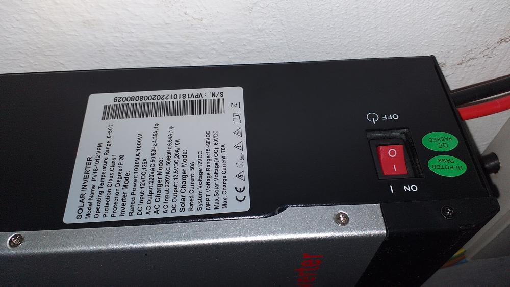

    Hola de nuevo, bueno, he cambiado el inversor por otro igual pero modelo nuevo que es MPPT, parece que aguanta mas la carga de la bateria y seguire probando si sale ese error 63. Ire informando para futuros foreros con el mismo problema.
    Muchas gracias.
    Caracteristicas nuevo inversor
