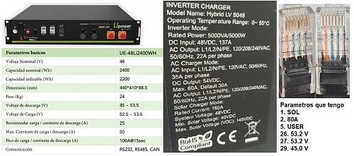

    Predeterminado MPP LV5048 se puede comunicar con baterias de litio?
    Tengo un MPP LV5048 con 4 baterias de litio y 12 placas aisladas de la red. Solamente SOL. Mi inversor no tiene para baterias de litio en el parametro 5. Alguien sabe si este inversor se puede comunicar con las baterias? El cable que trajo no funciona. Actualmente lo tengo en USER. Estos parametros estan bien? Gracias por la ayuda.

    No.
    Y ni se te ocurra enchufar ese cable al hibrido con las baterias.

    Predeterminado Re: MPP LV5048 se puede comunicar con baterias de litio?
    Estaba instalado desde que me montaron el equipo y lo desconecte porque no tenia comunicacion. Espero no se haya dañado nada. Aunque hace 3 meses que lo estoy corriendo con los parametros de arriba y ha funcionado bastanté bien. Gracias TJ.
